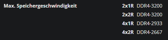

AMD sagt zum 5700x
https://www.amd.com/de/support/down...d-ryzen-7-5700x.html#amd_support_product_spec
Alles darüber kann, aber muss nicht funktionieren.
Achtung, wenn Du das Power Target Deines 5700x nicht manuell anpassen willst, ist der mit 77W recht eingeschränkt. Wenn Du dann 3600er Ram nimmst, verbrät der Ram-Contoller bereits einen Teil des Power Budgets der CPU, weswegen diese dann etwas geringer taktet (wie gesagt ohne manuelle Anpassung des Power Targets).
Da mir die 77W für den 5700x reichen, habe ich daher meinen Ram auf 3200MHz laufen. Denke, wenn Du "fire and forget" willst, sollte 3200er Ram ausreichen.
