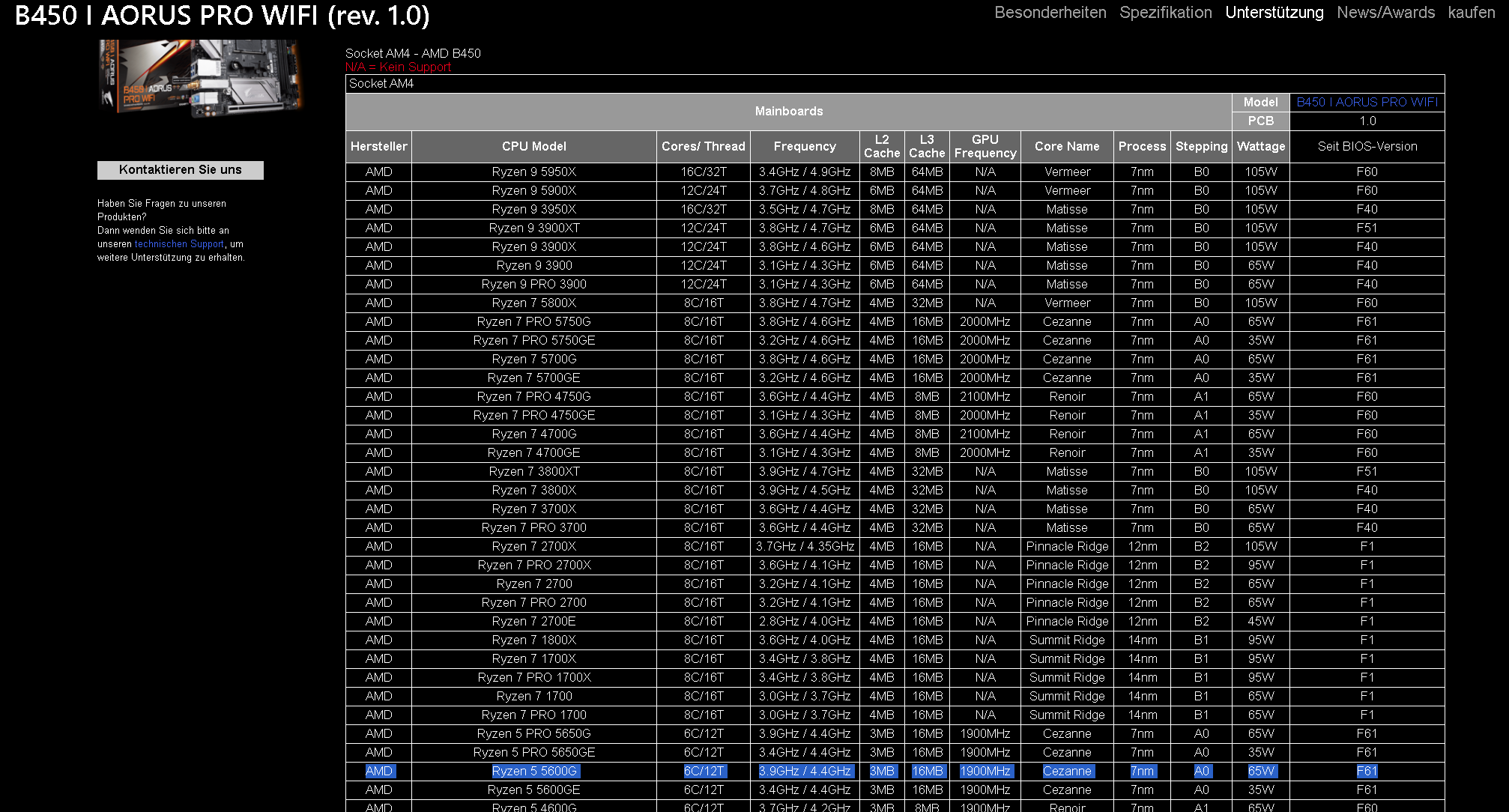

Die BIOS Version F61 ist ja auch noch eine Beta BIOS Version und nur gerade Zahlen, also hier wohl F70 sind Finale Versionen.

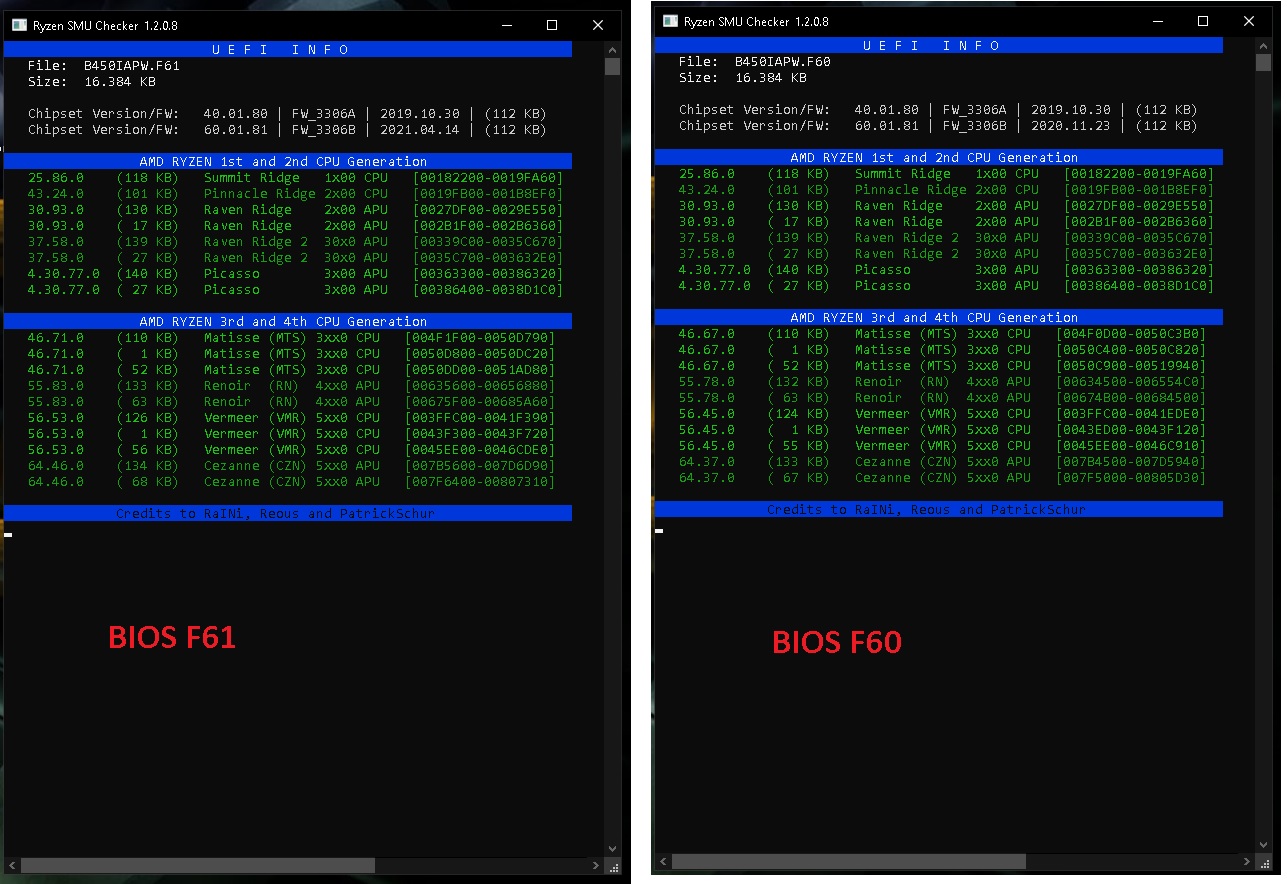

Wenn man hier die beiden BIOS Versionen vergleicht sieht man das auch schon die Version F60 eigentlich die neuen APUs unterstützen müsste. Aber vielleicht sind da noch nicht alle Funktionen und Einstellungen freigeschaltet.

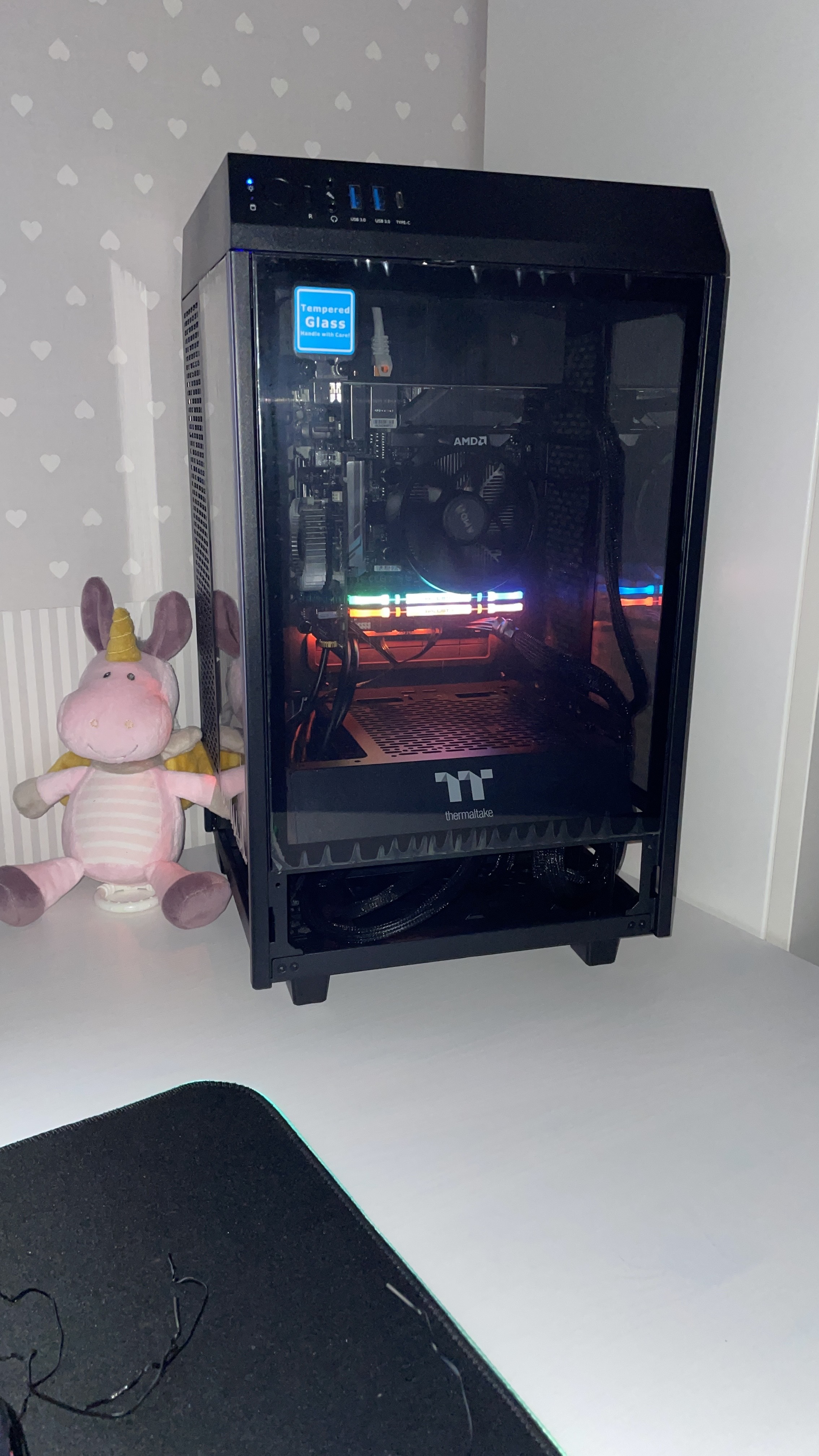

Ein kleines Update von mir: Nach langem überlegen habe ich mir jetzt einen Ryzen 5 1600 gekauft. Dazu 32 GB Crucial Ballistix RGB. Eine alte Grafikkarte hatte ich noch rumliegen. Fürs erste sollte sie ausreichen. Später kommt dann was besseres. Hauptsache die Kiste läuft erstmal.
Kurz zum Zusammenbau: Der hat reibungslos funktioniert.
Dann der spannenden Moment: Der erste Start! Der Speicher leuchtet. Mehr tut sich nicht. Kein Lüfter. Absolut nix. Mehrmals versucht den PC zu starten. Kein Erfolg. Den Ein Aus Schalter länger gedrückt. Auch das half nicht. Na toll dachte ich, dass fängt ja gut an.
Dann fiel mir ein, dass ich 2 Stecker laut Anleitung um 180° drehen musste, damit + und - stimmen (die Beschriftung war dann halt auf dem Kopf), im Gegensatz zu den anderen Steckern vom Front Panel. Also habe ich einfach diese Stecker nochmal gedreht und siehe da, der PC startet :-)
Kein gepiepe, keine Fehlermeldung. Außer dass nicht gebootet werden kann. Also schnell den Windows USB Stick eingesteckt, installiert und aktiviert. Bin begeistert.
