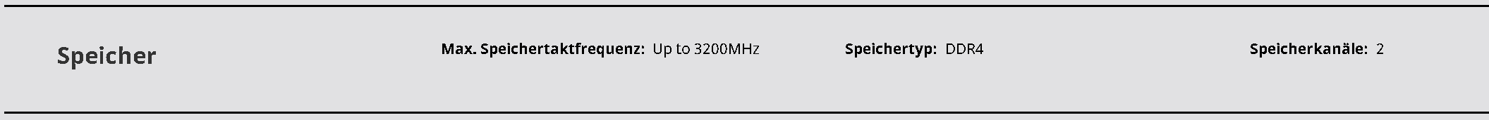

@mirco8388:
AMD spezifiziert den 5600G für DDR 3200. das "übertakten" beschränkt sich in dem fall auf das laden des XMP.
Aber der Chipsatz gibt doch im Normalfall nur 2933Mhz aus. Wenn ich auf 3200 gehen würde, wäre das doch übertakten oder was ist das dann? Mit sowas habe ich mich noch nicht befasst. Deshalb bin ich immer nur von dem maximal möglichen ausgegangen ohne irgendwo eingreifen zu müssen.
@mirco8388​
Der Speichercontroller für den RAM sitzt in der CPU, der ist entscheidend.
https://www.amd.com/de/products/apu/amd-ryzen-5-5600g
Und was das übertakten von RAM betrifft, wenn du damit anfängst mache dich mal hier schlau, ABER Vorsicht: RAM OC kann süchtig machen, da man immer noch das letzte Tröpfchen Leistung und Geschwindigkeit rausquetschen will. Das ist aber sehr Zeitaufwändig. Das XMP Profil laden ist aber das einfachste.
