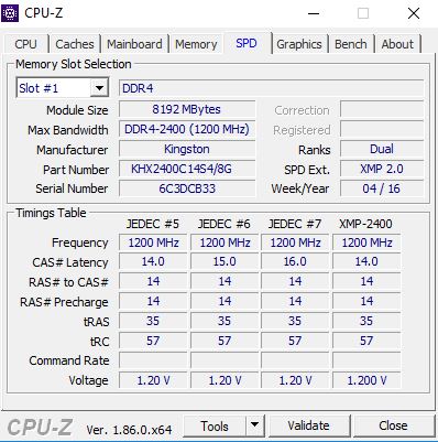

Hast du mit dem aktuellen überhaupt die 2400 mhz lt cpu-z?
Laut CPU-Z habe ich mit dem Kingston aktuell einen Wert von 2.692,1 bis 2.694,7Mhz! Und das, obwohl der Kingston ja eigentlich nur bis 2.400 takten sollte... Oder habe ich hier einen falschen Wert abgelesen? Habe das unter "NB frequency" im Reiter Memory abgelesen.

Du musst im Reiter Memory schauen die obere Zeile bei den 4 Kolonnen im unteren Abschnitt. Die Zahl mal zwei ist deine ddr Frequenz
Ich nehme an, Du meinst doch eher den Reiter SPD, da Du von vier Kolonnen schreibst? In dem Falle wäre mein RAM dann mit 2.400 getaktet, was auch den Spezifikationen des RAM entspräche. Das NUC könnte dann also doch mehr als nur 2.133Mhz, richtig?
