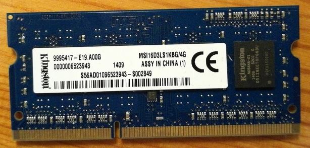

Ich habe ein Bild meines Rams hochgeladen.
Kann mir bitte jemand sagen, wonach ich suchen muss und eventuell mich auf ein paar Angebote auf Ebay hinweisen?

Ich habe ein Bild des RAMs hochgeladen.

der RAM auf dem Bild ist ein Kingston 1600mhz SODIMM DDR3, ABER man kann am label nicht herausfinden welche Latenz (CL) der Ram hat.
schalte den rechner an und les es mit CPU-Z aus.
ansonsten würd ich zu einem Kingsten RAM greifen.
nach der MSI nummer kann man nicht gehen, der RAM wurde umgelabelt.
https://www.amazon.de/Kingston-KVR1...1-1&keywords=kingston+sodimm+ddr3+1600mhz+4gb
ich würd den hier nehmen, garantieren kann ich es dir aber nicht.+
KVR16S11S8/4 danach ansonsten suchen

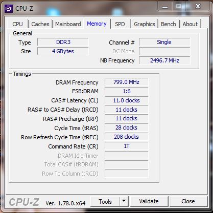

Ich habe gerade CPU-Z installiert. Ich habe dieses Prog nie benutzt, so ich weiß nicht genau, was man damit machen kann aber ich bin auf "memory" gegangen und habe einen Screenshot gemacht und dies hier hochgeladen. Also und Latency sehe ich 11.0 clock
Danke
Also man muss nach dem Wert der Latency suchen.
Wenn ich einen Arbeitsspeicher mit einem anderen Latenzwert kaufe, wird er nicht kompatibel sein?
Ist also die Latenz der entscheidender Punkt?
Also wonach muss ich genau suchen, um 100%ig sicher sein, dass er kompatibel sein wird?
Mhz, CL (timings), ggf. hersteller sollte gleich sein um auf nr. sicher zu gehen aber mit dem kingston machst nichts falsch
