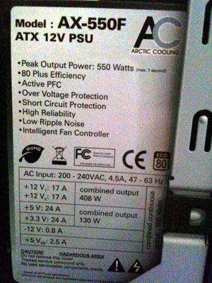

Es handelt sich um ein NT von Arctic Cooling, das fest im Gehäuse (Silentium T2 ECO 80) verbaut ist. War damals eine Notlösung, nachdem sich mein Tagan verabschiedet hatte.
Die genaue Bezeichnung ist AX-550F.
