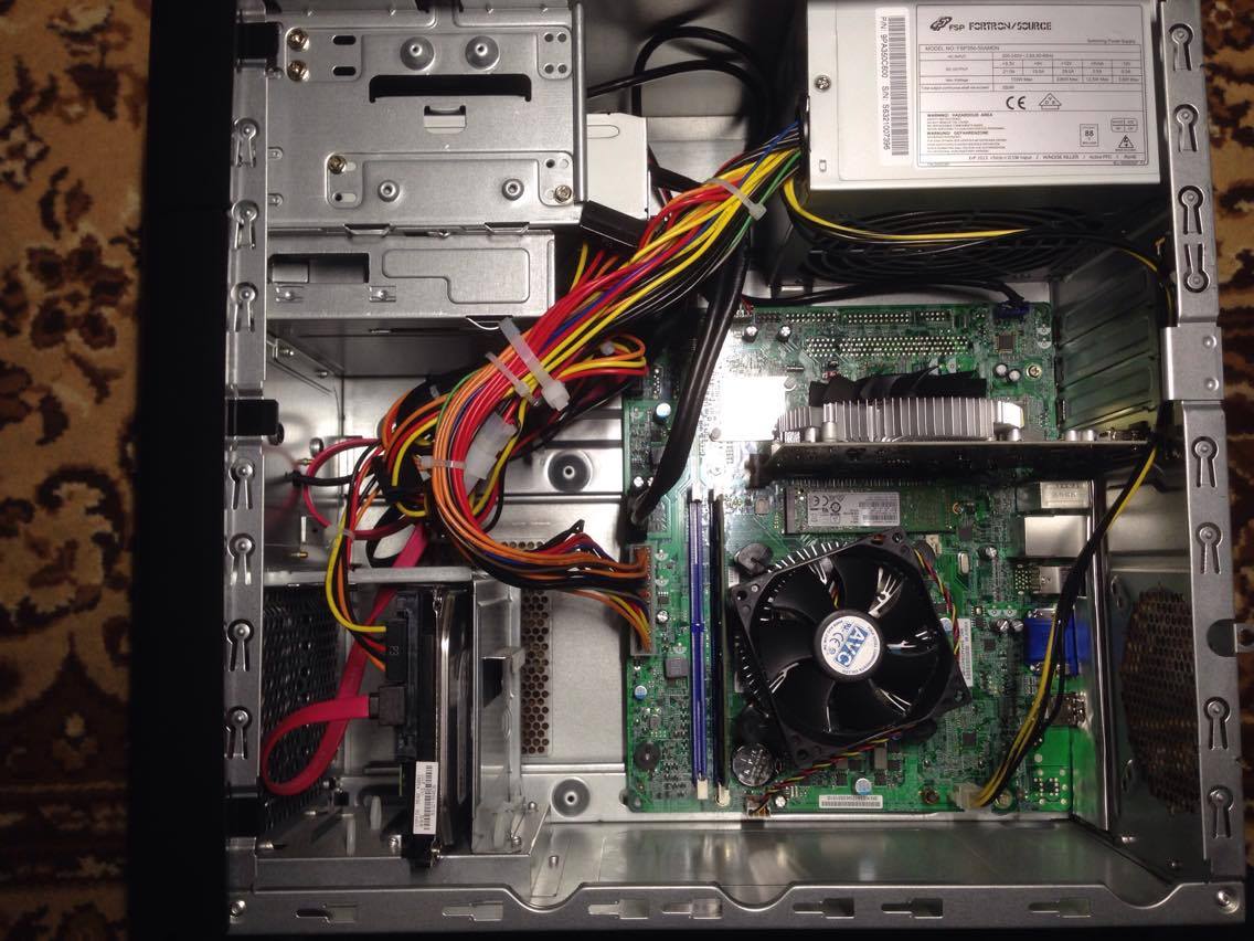

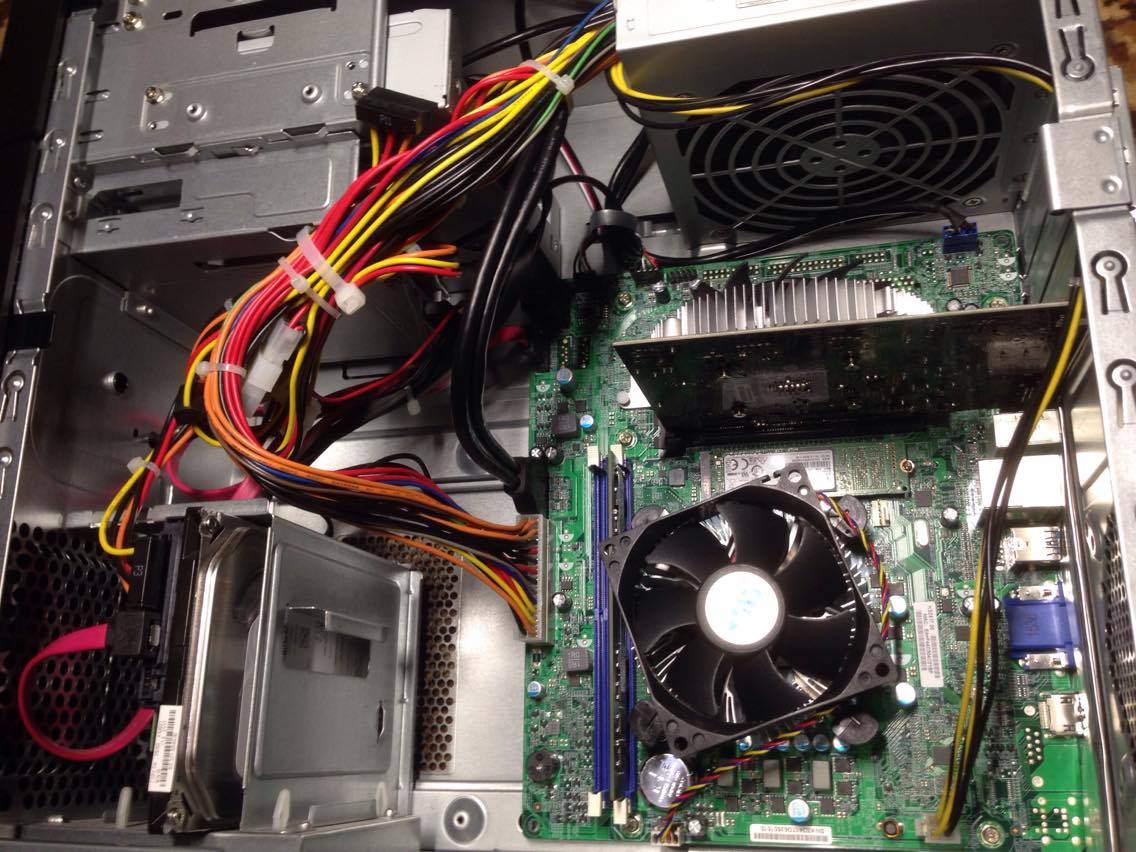

PC Seitenwand öffnen und Fotos vom Netzteil Aufkleber posten und gucken ob 6 oder 6+2 Pin PCIe Stromstecker am Netzteil vorhanden sind

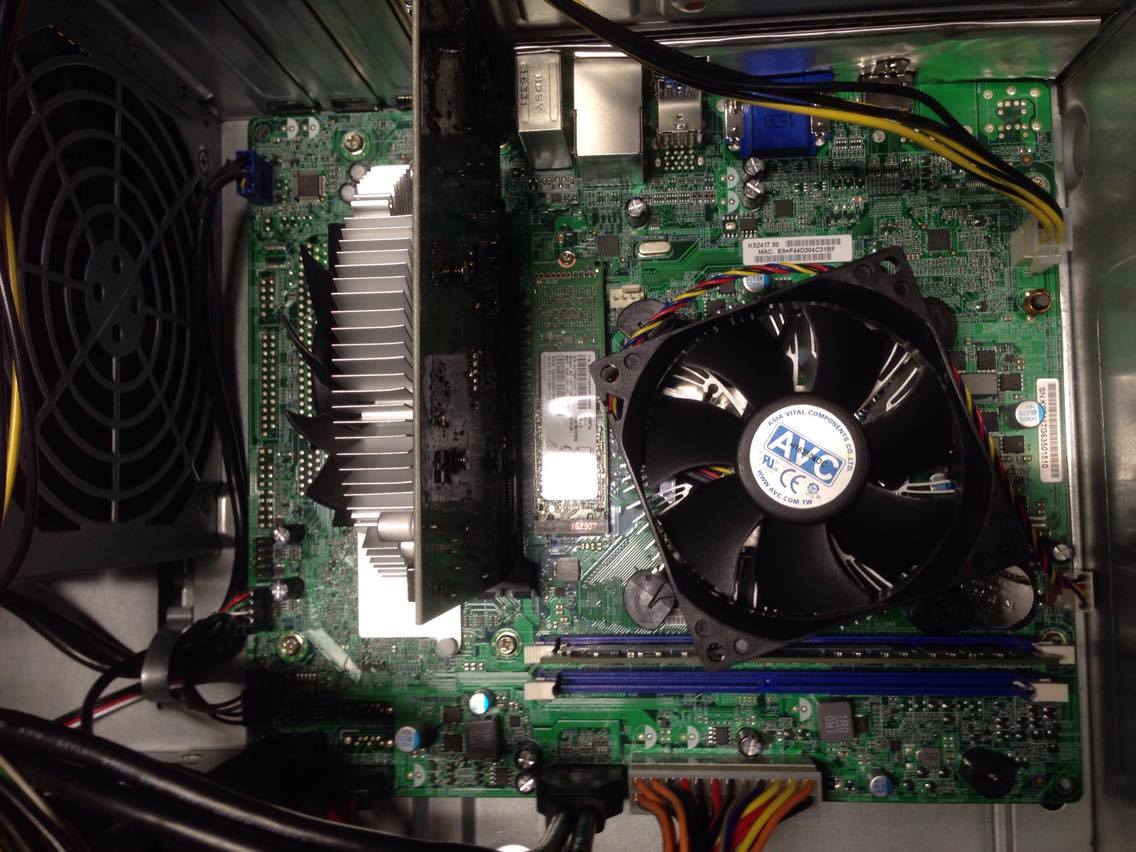

auch mal Bilder vom Mainboard machen und posten

Danke für die schnelle Antwort, habe durch Bilder ergänzt.

Die Grundvoraussetzungen sind nicht sonderlich gut. Ein Komplett-System ist nicht zum Aufrüsten gedacht. Klar kann man da was machen, aber es gibt immer irgendwo Einschränkungen.
- Den Ram kannst du problemlos verdoppeln.
- Bei der Grafikkarte musst du genau auf die Länge achten. Im Gehäuse ist nicht viel Platz, da die Kabel des Netzteiles im Weg sind. Ein modulares Netzteil könnte da hilfreich sein. Wenn sie platztechnisch passen sollte, dann nimm diese Karte: https://www.computerbase.de/preisvergleich/msi-radeon-rx-480-gaming-x-8g-v341-003r-a1473074.html

- Das Board ist sicherlich nicht gut, aber es sollte vorerst reichen.

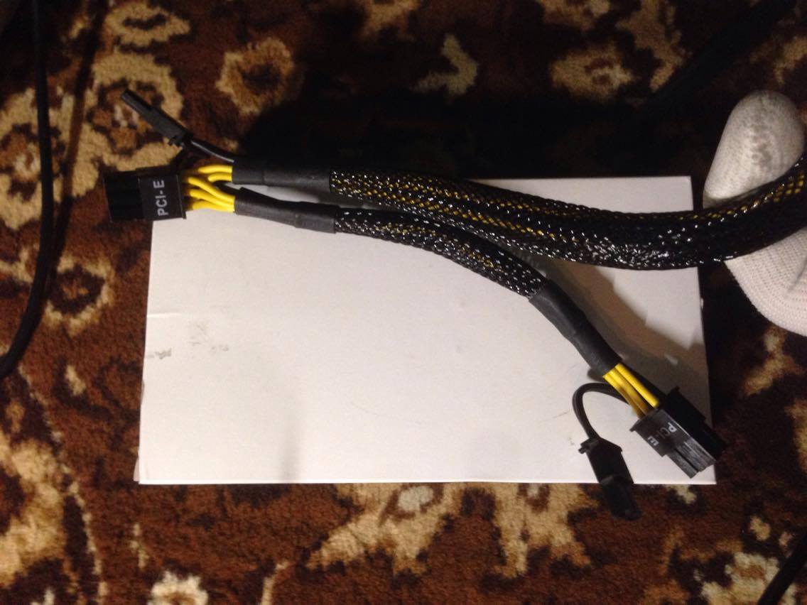

Hört sich aber soweit sehr gut an, werde die Maße für die Grafikkarte mal checken, ist dann das Netzteil so akzeptabel und könnte per 6+2 Stecker an die Grafikkarte angeschlossen werden?

Da du das Netzteil ja bereits besitzt, würde ich es auch nutzen. Es mag qualitativ nicht das beste sein, scheint aber auch kein totaler Schrott zu sein, bei dem du jederzeit befürchten musst, dass dein PC in Flammen aufgeht.

Die Grafikkarte ist ein wenig groß, würde jedoch gerade noch ins Gehäuse passen und ein wenig Platz für die Kabel wäre auch noch drin.
