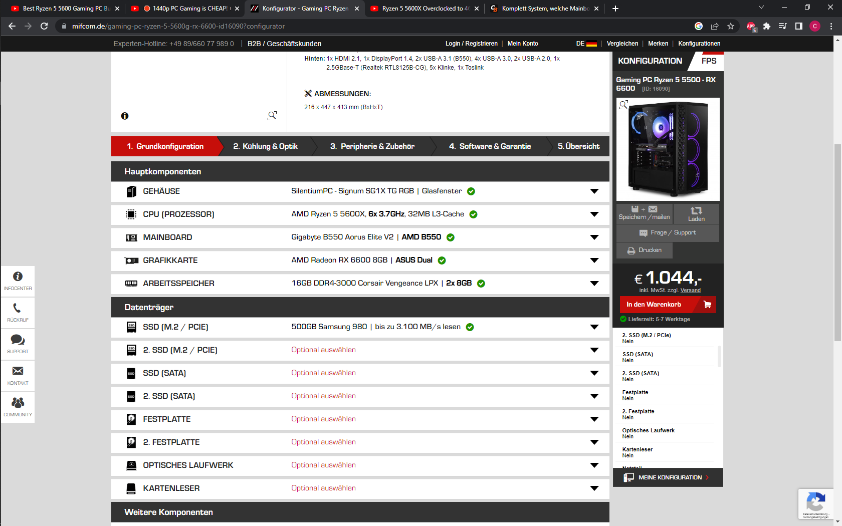

so habe ich es momentan erstmal zusammen gestellt. Den normalen 5600 gibt es da leider nicht zur Auswahl, sonst hätte ich wohl den genommen.

CodyMikaelson schrieb:
ich bestelle das System wohl bei MIFCOM, die haben eigentlich nen ganz gutes Mainboard Sortiment
Warum Mifcom, nur wegen Zusammenbau?

@Zusammenstellung: Sieht teuer aus, dafür aber unglaublich effizient, braucht nicht mal ein Netzteil so ein Mifcom-PC. :-)

Wenn ich den PC grob überschlage, ist der Aufpreis aber schon knackig für ein "schmales Budget". Würdest du sagen, dir ist Geld egal, dann kann man MIFCOM nehmen, aber P/L technisch sind die jetzt nciht gerade erste Liga^^

150€ mehr (wenn wir die Versandkosten mit einbeziehen für die Einzeilbestellung) für den Zusammenbau ist bei beschränktem Budget ne ordentliche Hausnummer.
