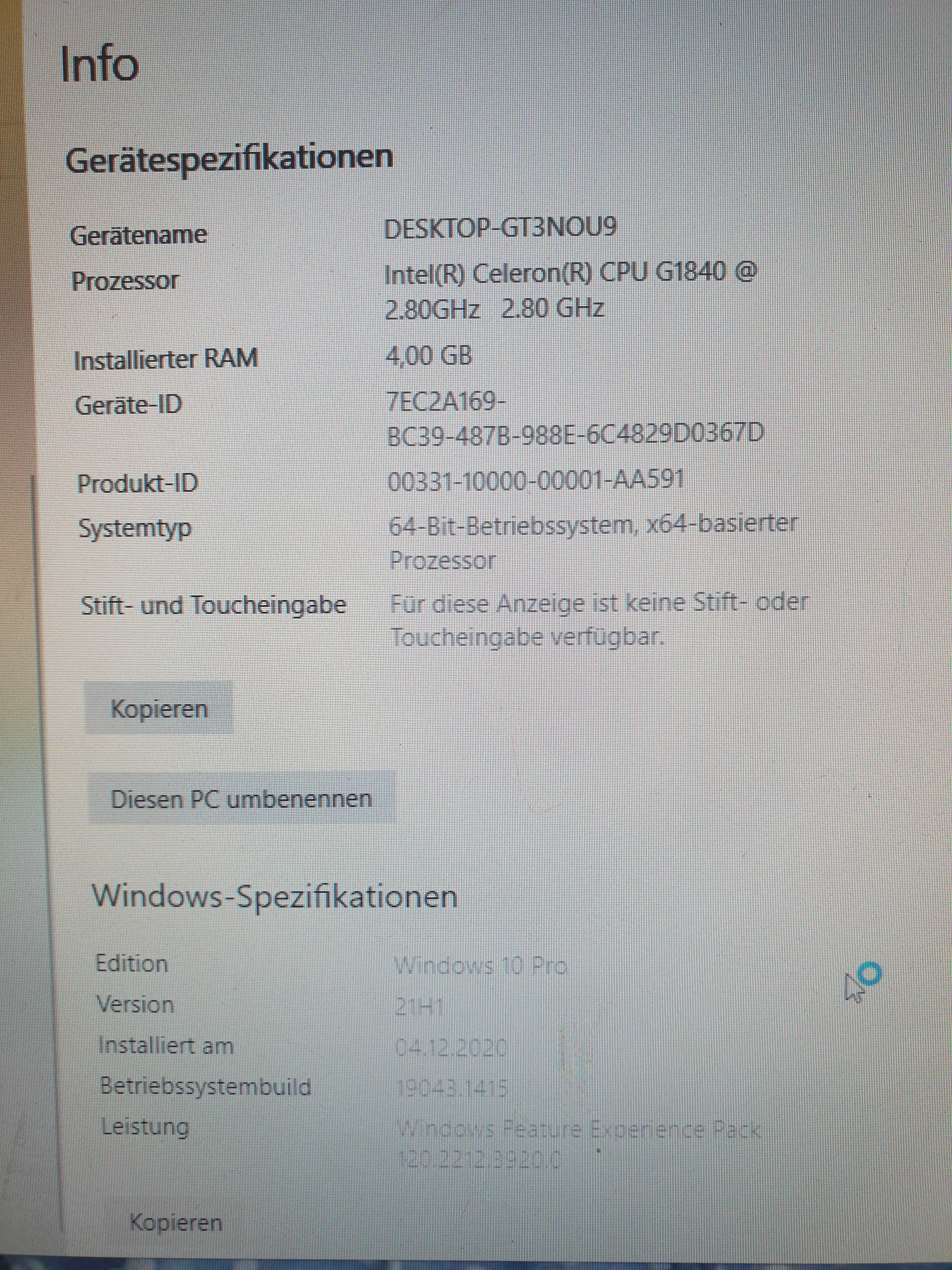

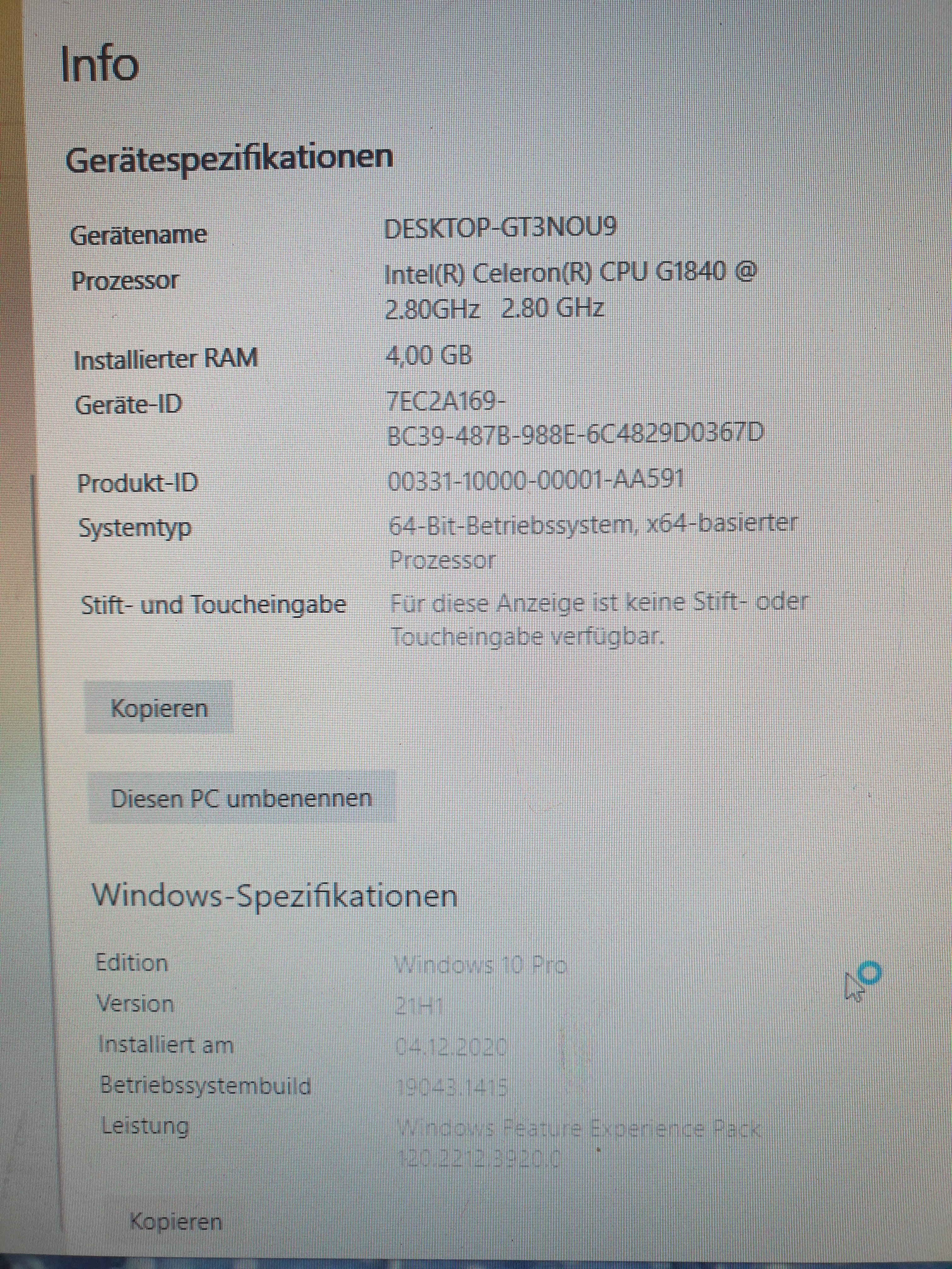

Oder hast mal irgendwelche Daten zu dem alten Rechner?
Wenn Du im Startmenü mal die Systeminformationen aufrufst, stehen da schon mal die wichtigsten Eckdaten, mit deren Hilfe man das mal grob abchecken könnte, ob evtl. zunächst eine SSD reichen könnte.

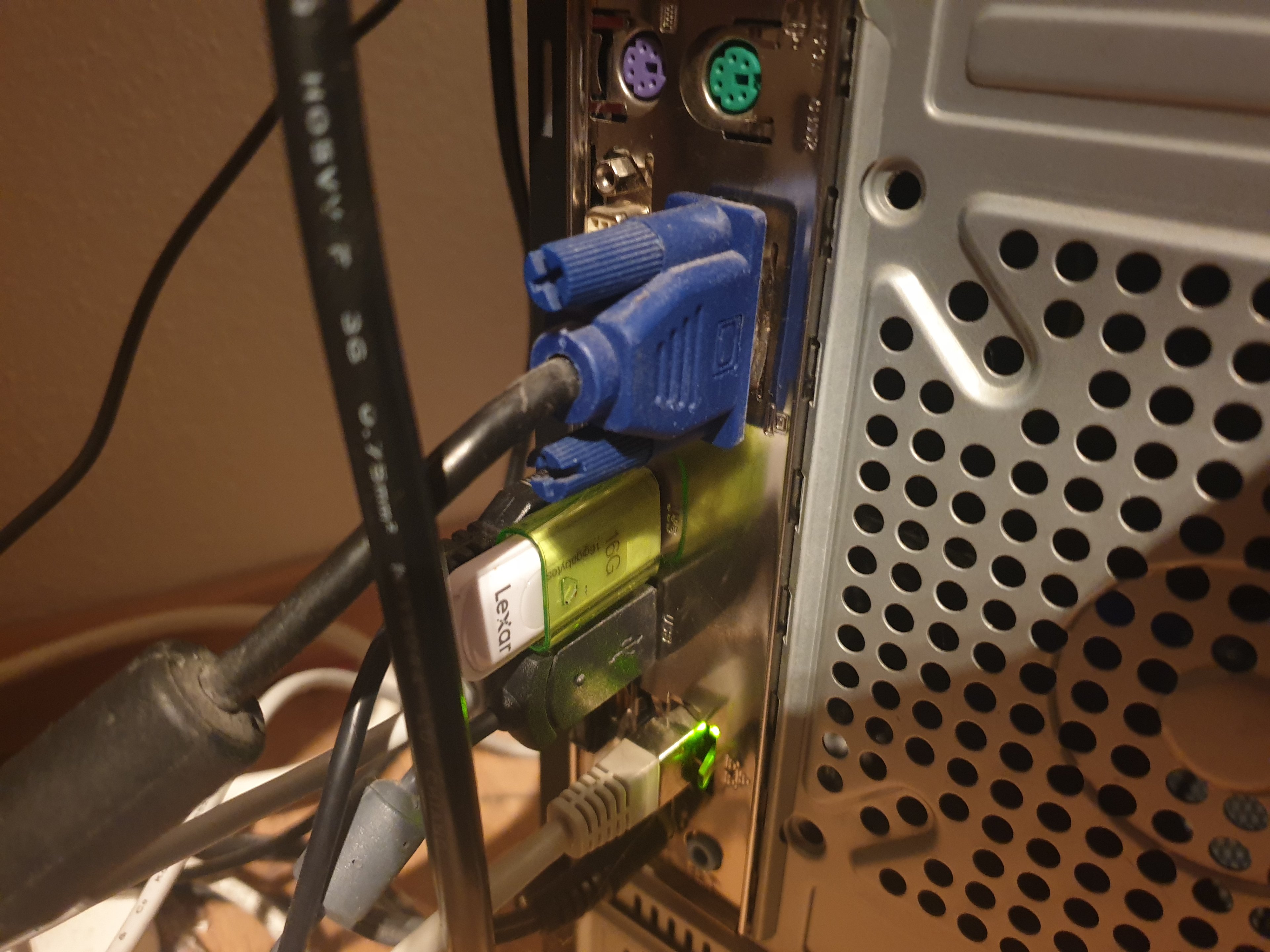

Ich würde gerne einen "großen" PC haben. Also kein Notebook. Die Idee mit zwei Bildschirmen ist ja echt genial.... bestimmt sehr angenehm zu arbeiten. Aber jetzt erst bin ich zufrieden mit einem PC
Hier ist ein Bild von den Anschlüssen und meinem aktuellen PC.

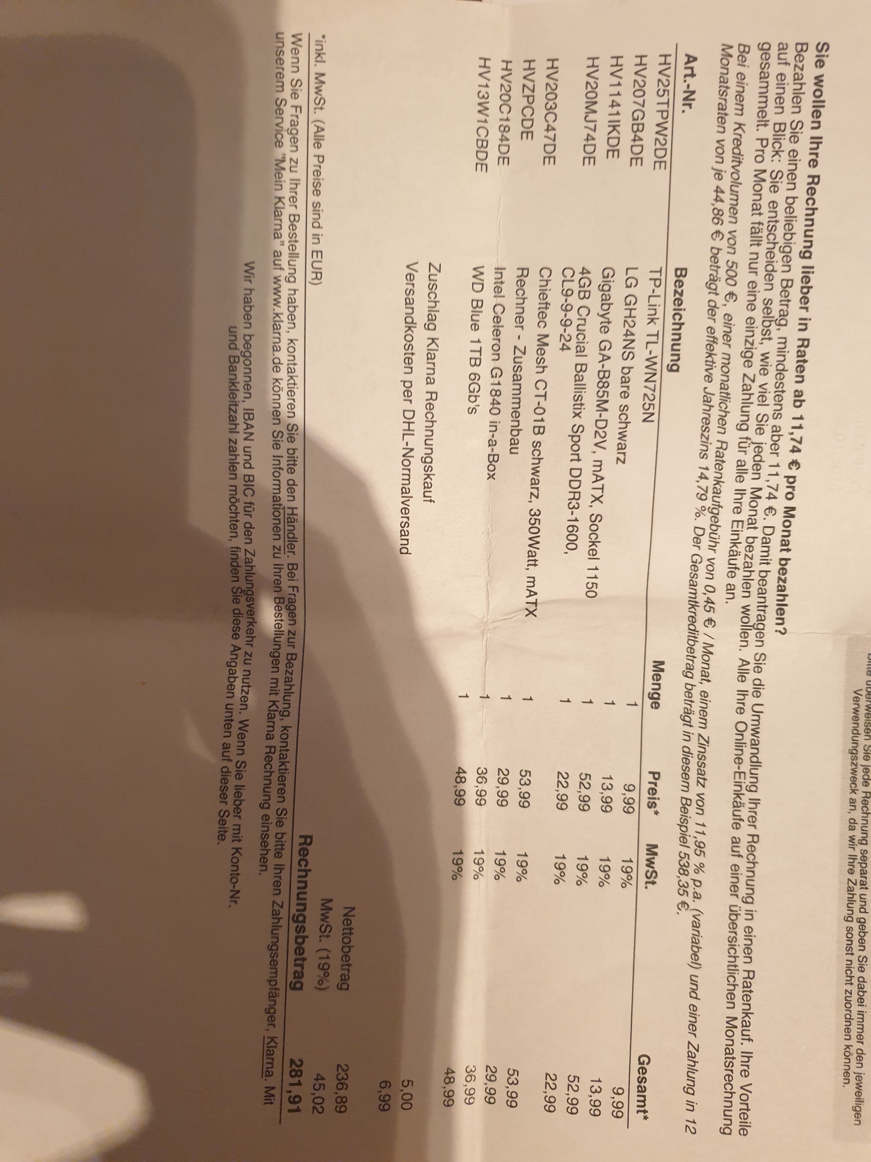

Er ist von 2016. Ich hab mich nur an dem Preis von damals orientiert. Der wurde mir so zusammen gestellt
War damals bereits eine sehr schwache CPU (hätte ich selbst damals selbst für Office nicht empfohlen). Ich rate dieses Mal zu deutlich mehr Reserven. Sonst bist Du alle paar Jahre bei einem neuen PC-Kauf, und hast es zwischendrin auch noch schwer beim täglichen Arbeiten. Hier tut es z.B. ein Ryzen 5600G.

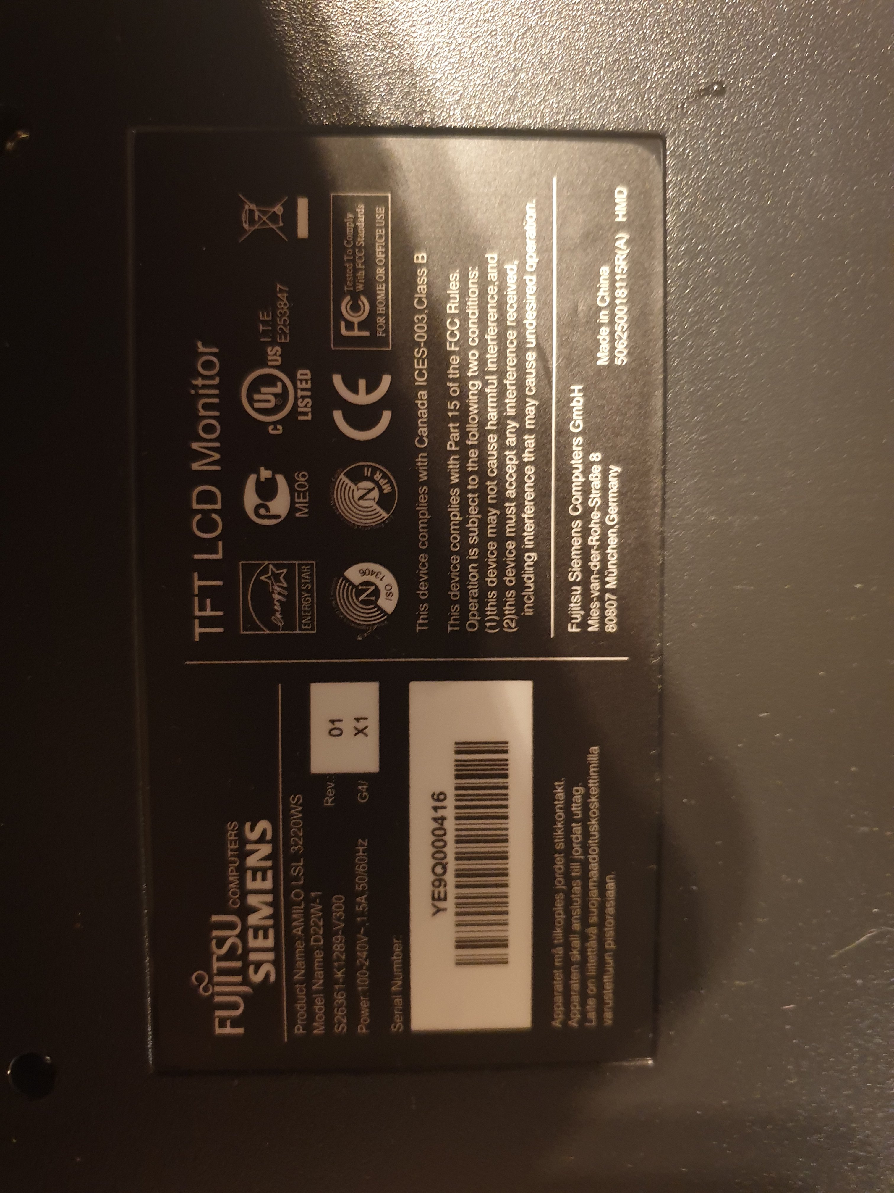

Welchen Bildschirm hast Du? Bitte auch hier die genaue Bezeichnung nachreichen!

Fujitsu Siemens steht auf dem Bildschirm

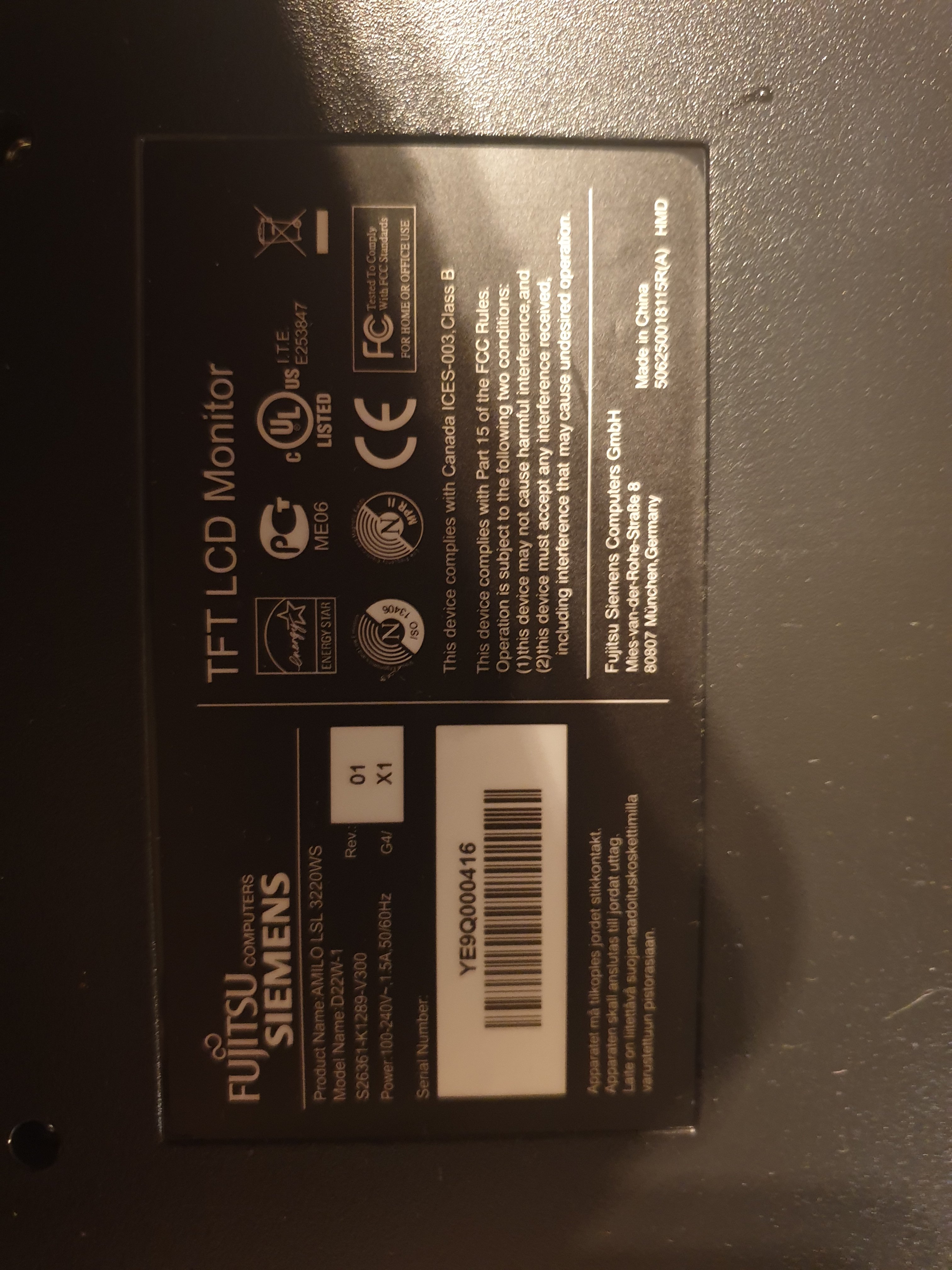

Monitor ist also der hier:
https://www.prad.de/technische-daten/monitor-datenblatt/fujitsu-siemens-amilo-sl-3220w/
22 Zoll 1650 x 1050 Auflösung. Muss ja nicht schlecht sein, wenn er dir noch genügt. Bei einem Neukauf würde ich aber wohl eher Richtung min. FullHD (1920 x 1080) bzw WQHD ( 2560 x 1440) Auflösung gehen. Bei zweitem hat man eine sehr gute Übersicht.
Dein Monitor ist auf jeden Fall an jedem Board anschließbar. Zur Not mit preiswertem Adapter, da heutzutage eher andere Anschlüsse vorhanden sind. (DisplayPort)

Du hast ein recht gutes Mittelklassemainboard mit B 85 Chipsatz und auch schon das Haswellrefresh-Bios (Haswell heißt die 4... CPU-Generation von Intel) drauf.
Die unter #27 vorgeschlagene Ebay CPU verdoppelt die Kerne und ist höher getaktet, würde also eine deutliche Verbesserung ergeben. Sie kann einfach ausgewechselt werden.
Der Hauptgrund, warum Dein Rechner so lahm ist, wird aber die alte Festplatte sein (HD Blue).
