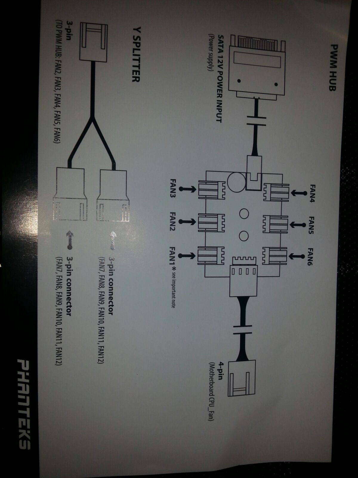

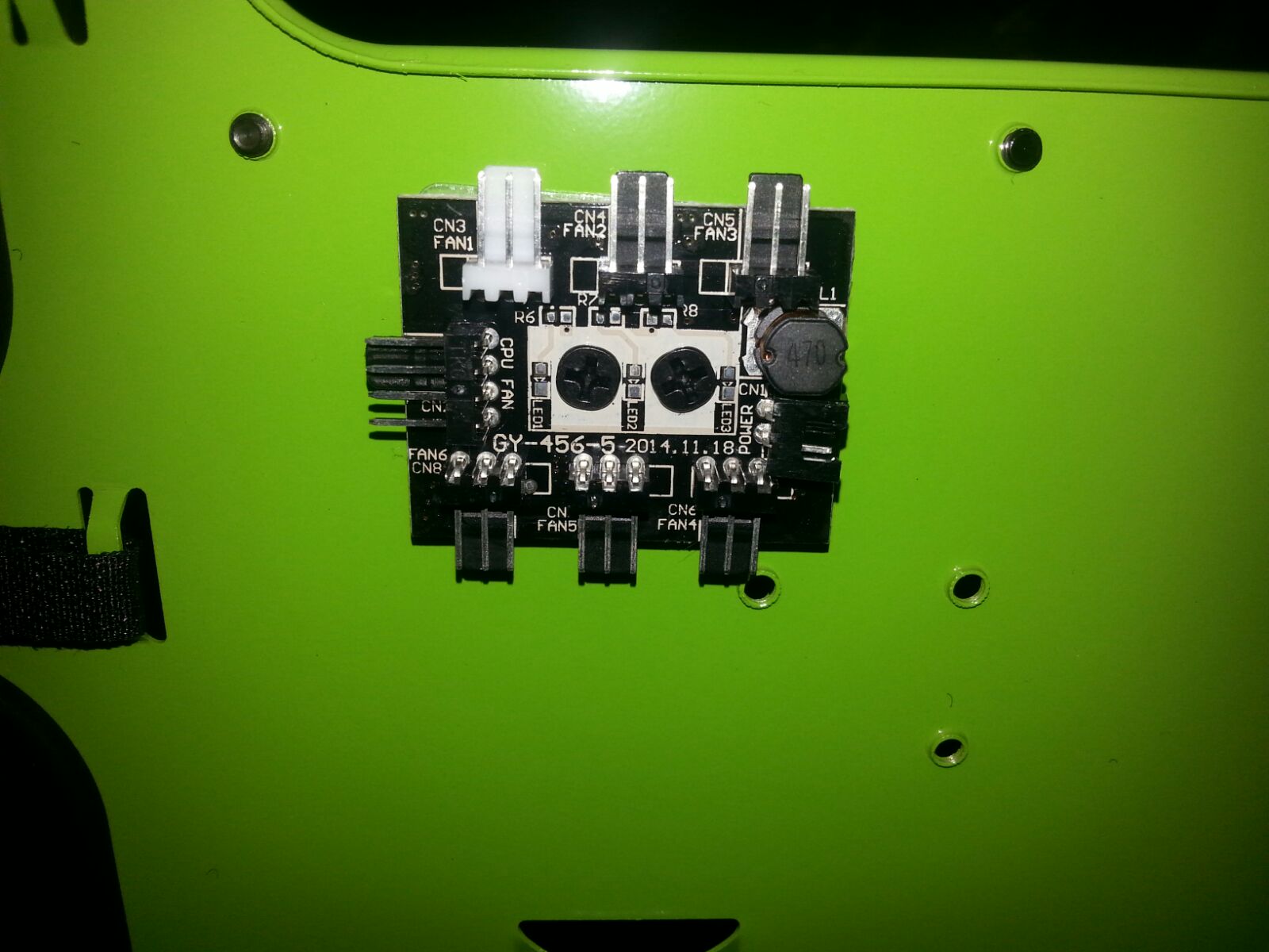

hier sind ein bilder von den sachen die mir eventuell weiterhelfen können und gut zum topic passen könnten:
dieser PWM-Hub ist schon in meinem gehäuse vormontiert, den könnte ich benutzen für den 420er Radiator, dann reichen 3pin lüfter aus, den 420er radiator weil die 140er lüfter sowieso langsamer drehen müssen als die 120er für den gleichen luftdurchsatz und somit leiser sind, bei denen isses nich so wichtig die mit 150-250 RPM zu betreiben.

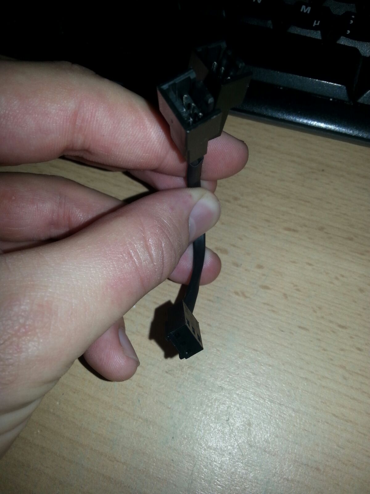

hier is die beschreibung dazu und die beschreibung von den y-kabeln die gleich folgen
Her ist das genannte y-kabel 3-pin auf 2x3pin. davon hab ich bis jetzt 2 stück entdeckt, eins werde ich aber wahrscheinlich für die frontlüfter aufheben, das wird sich aber noch rausstellen :)
Wenn die Lüfter langsamer Drehen sollen, ist doch pwm von Vorteil gegenüber DC. Da hast du wohl ein kleinen Denkfehler gerade :D
Aber letztendlich habe ich das Hubteil voll vergessen. Kannst so natürlich Geld sparen.
Kann man den über den Hub auch die Lüfter komplett abschalten?
Und auch 600rpm sind bei fast allen Lüftern sehr leise :D

ich hab vor den 4poligen stecker am aquaero anzuschließen, somit denk ich mal sollten die lüfter komplett ausgehen wenn ich das per sofware so einstell, oder nich? :confused_alt:
ich weiss nich wie sich das verhält mit dem strom-stecker, werd ich einfach mal ausprobieren, wenns nich funktioniert dann bestell ich halt nen weiteren pwm adapter nach, bräuchte ja sowieso 2 damit ich 2 verschiedene channels hab ;)
Beim Aquaero 5 hast du nur einen PWM Anschluss, somit kannst du auch nur einen Channel mit PWM versorgen! Also nur ein Adapter. Oder halt 1x PWM und 1x 3pin Adapter dann hast du deine 2 Channels.
Soweit mir bekannt ist, musst du deinen Hub vom Gehäuse mit 4 Pin PWM ansteuern und vom NT kommt die 12v. Somit hättest du am 5LT nur noch 3pins frei.
