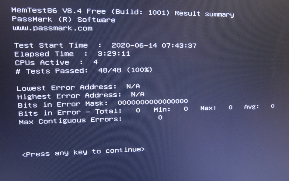

Gerade habe ich die einzelnen Ram-Riegel (4x4gb) getestet via memtest. Hier gab es keine Fehler.
Auch habe ich mit jedem einzelnen Ram-Riegel ein Spiel geöffnet und hatte immer Abstürze.

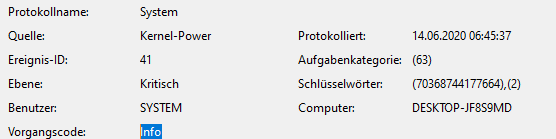

Die Windows Ergebnisanzeige sagt dazu folgendes:
Das System wurde neu gestartet, ohne dass es zuvor ordnungsgemäß heruntergefahren wurde. Dieser Fehler kann auftreten, wenn das System nicht mehr reagiert hat oder abgestürzt ist oder die Stromzufuhr unerwartet unterbrochen wurde.
Memtest86:
