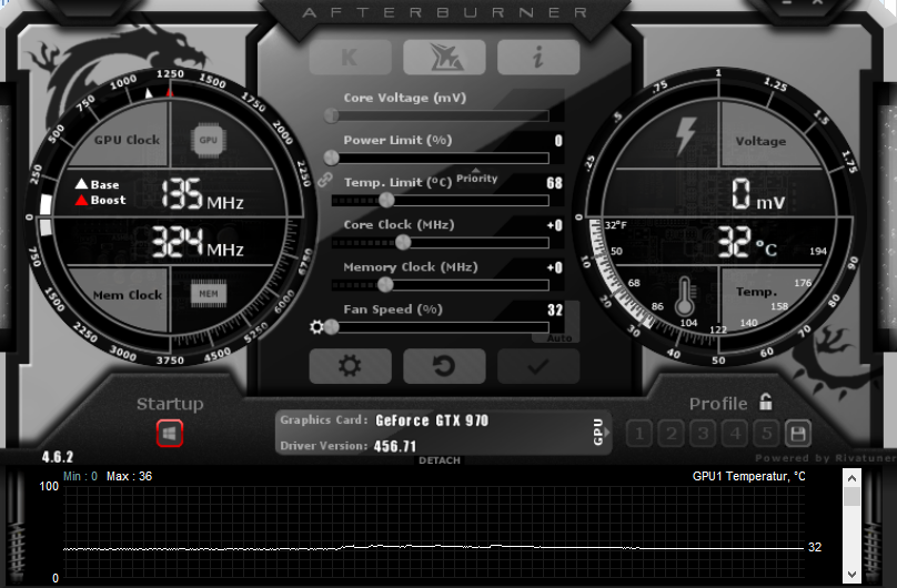

Dachte mir dann, dass es also an der Graka liegen muss, habe erst die WLP erneuert und es hat tasächlich geholfen, der PC lief wieder flüssig... für eine Woche. Dachte mir dann, dass die R9 390 wohl platt sein muss und habe mir gestern eine GTX 970 zugelegt - habe mir von dem Wechsel natürlich erhofft, dass alles wieder beim Alten ist. Ironischerweise ist der Takt mit der GTX 970 noch niedriger als zuvor wie ihr im Screenshot seht. Hat jemand vielleicht eine Idee?

Wenn das Powerlimit im Afterburner auf 0% gesetzt ist, dann kann die GPU ja auch nicht hochtakten.

@shiz das finde ich auch komisch. Interessanterweise kann ich da auch nichts dran ändern. Sobald ich das hoch regle und bestätige springt es wieder auf 0.
Und warum zeigt der Afterburner den Treiber 456.71 an, wenn doch laut deinem zweiten Pic der aktuelle 471.11 installier sein soll?

Die Spannung wird ja auch nicht ausgelesen...

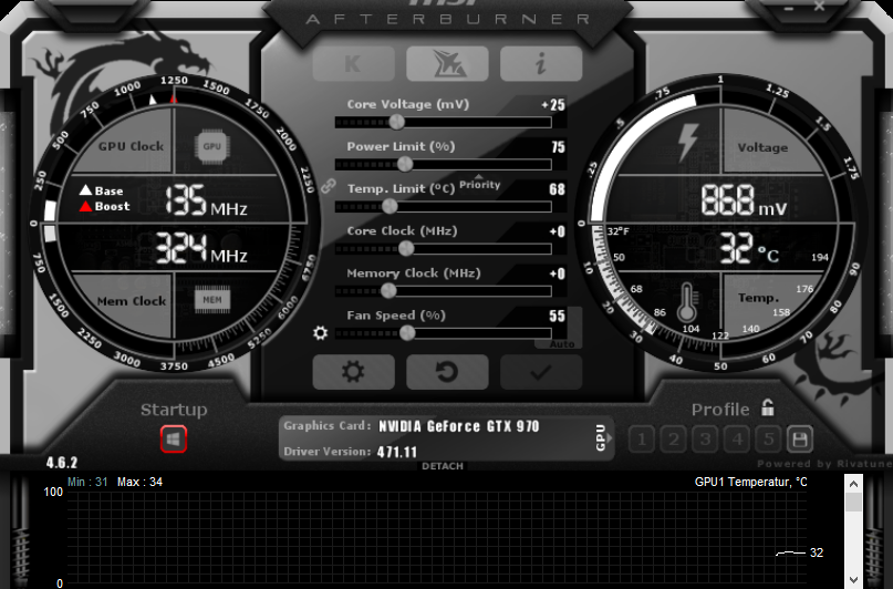

Habe in den Kompatibilitätseigenschaften ein paar Häkchen gesetzt und kann nun das Power Limit verstellen, das hat aber keinen Einfluss auf den Takt. Es sieht nun so aus:
Jetzt wird auch die richtige Version vom Treiber angezeigt. Habe außerdem beobachtet dass der GPU Takt ab und zu auf 1101 springt, geht dann aber wieder auf die 135 zurück. Komisch.

Wieso steht die core Voltage auf +25?
Wieso steht das Powerlimit auf 75?
Wieso steht das Temperaturlimit auf 68?

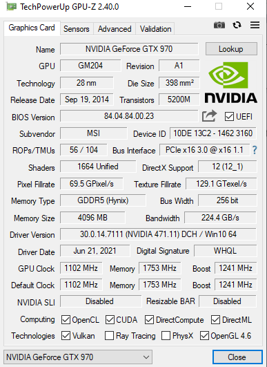

@goodnight zu den drei Fragen: hatte nur das Powerlimit auf 75% geregelt um zu schauen ob das irgend einen Einfluss hat. Vorher stands auf 0. Sonst habe ich da nichts verstellt. Wo kann man denn bei GPU Z einen Render Test machen? Finde die Option nicht.
GPU Z:
@Klanum: der rendertest verbirgt sich hinter dem fragezeichen rechts neben "Bus Interface".

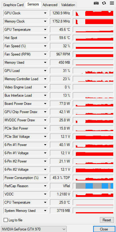

Noch mal Screenshots während Render Test:
@Klanum:
systemlaufwerk abklemmen und man landet im BIOS. für nen CMOS-reset gibts aber üblicherweise pins (ggfs samt jumper) auf dem MB, schau mal ins handbuch (und/oder nenne uns das MB).
screenshot sieht gut aus.
wie sehen temps und takt der CPU aus?
