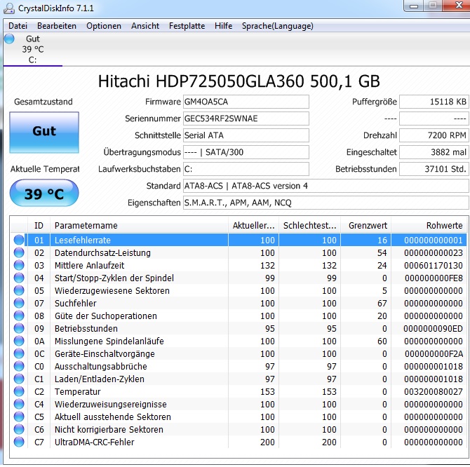

Genau so wichtig die SMART Werte der Festplatten auslesen um zu sehen in welchem Zustand die Festplatten sind?
Von den SMART Werten ein Bild zeigen.
http://www.computerbild.de/download/CrystalDiskInfo-3103298.html

OK
Da gibt es keine auffällige Werte. Die Festplatte ist in einem guten Zustand. Die Festplatte kannst Du als Ursache ausschließen.
