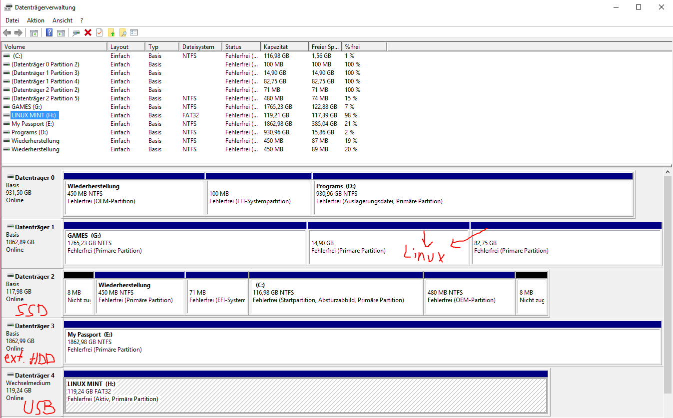

Hier nochmal ein Bild von meinem Windows Festplattendienstprogramm mit all den verschiedenen Partitionen

Grub muesste, damit Dein Vorhaben Sinn macht, sich auf dem Datentraeger3 (SSD) eintragen. Von da wird offensichtlich gebootet und von dort kann Mint ausgewaehlt werden.
Das hab ich ja wie gesagt auch schon probiert, aber Grub kann ja scheinbar gar nicht installiert werden

Ich persoenlich wuerde die Partition(en) fuer Mint noch an den Anfang der Platte bringen.
