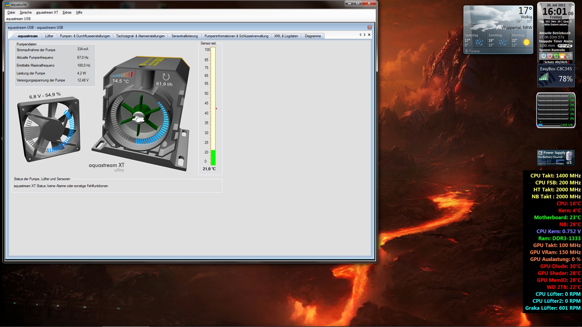

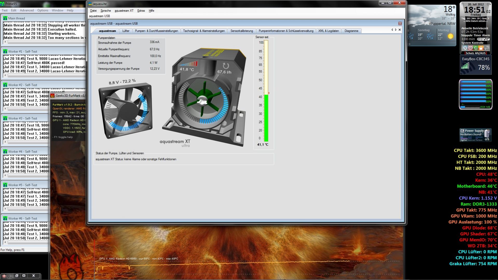

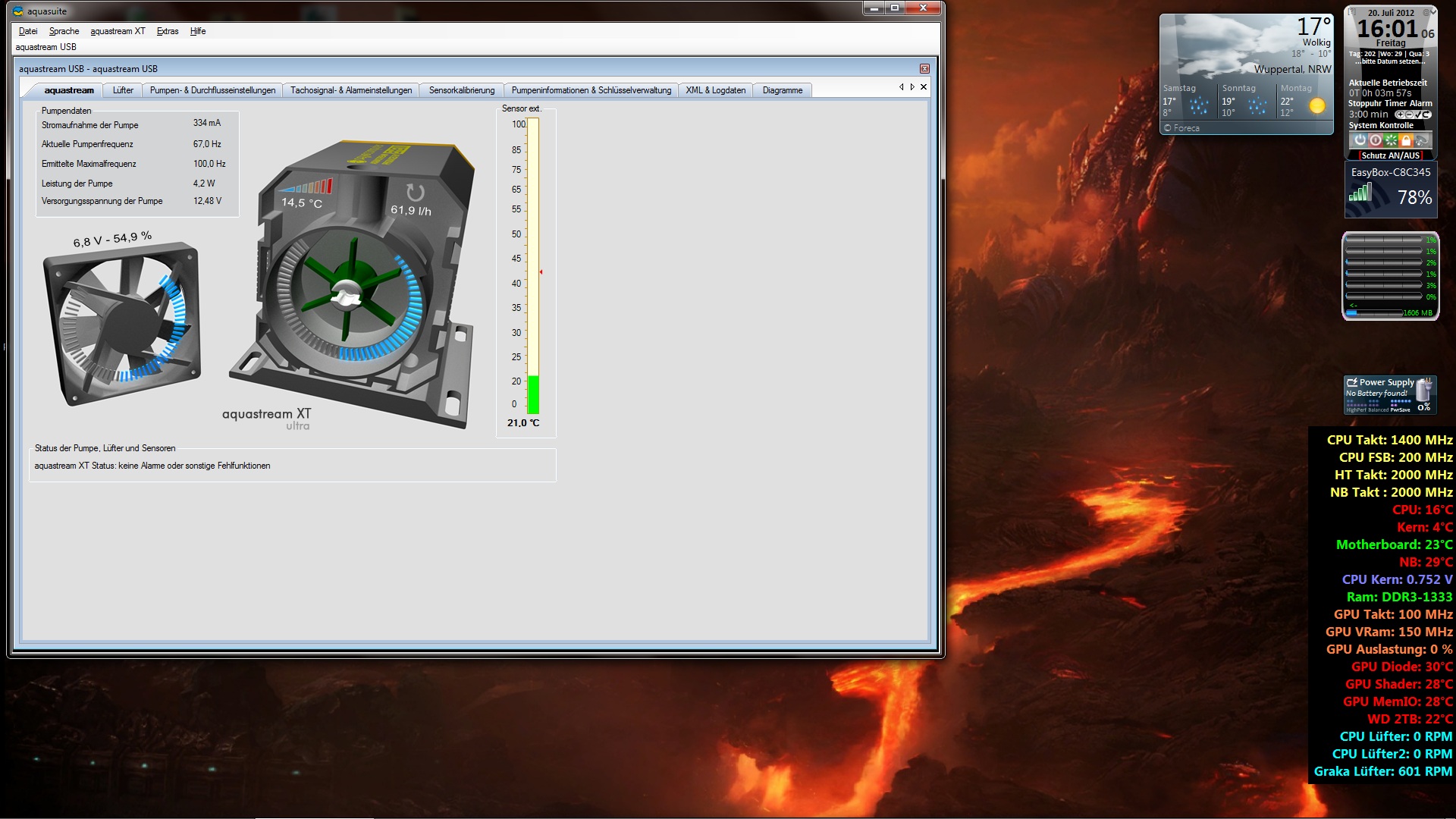

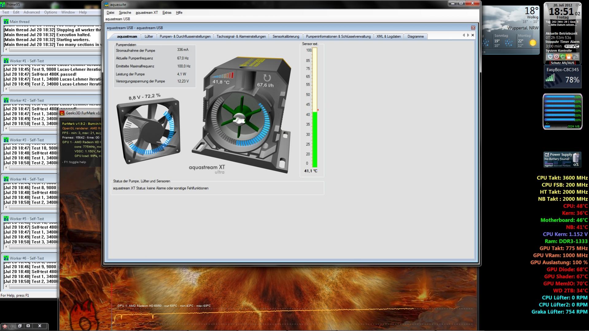

Naja,ich komm auf gerad mal 6L/h bei 20K unterschied.
