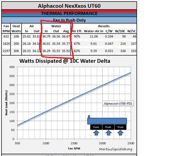

Da das Wasser eine recht hohe spezifische Wärmekapazität hat kann es die Wärmeenergie vom Kühler abnehmen ohne sich selber stark zu erwärmen. Gleichzeitig kühlt es sich am Radiator nur wenig ab, obwohl mitunter sehr viel Energie an die Luft abgegeben wird. Die Temperatur ist deshalb innerhalb des Kreislaufes ungefähr gleich.
Natürlich ist der Temperaturunterschied zwischen Ein- und Auslass am Radiator messbar. Allerdings ist der Unterschied in der Regel nicht so groß, dass die Pumpe am heißen Ende stirbt und am kalten nicht.
maxwell-cs schrieb:
wenn das wasser überall die gleiche temperatur hat, würd ich mir sorgen machen, ob der radiator so seinen sinn erfüllt
Die Differenz Warm- zu Kaltwasser ist marginal.
Gruß
miko
Gleich warm nicht, aber die Differenz ist so minimal das sie nichts ausmacht.
Position der Pumpe spielt keine Rolle, nicht mal ob sie direkt hinter dem AGB sitzt, davor oder sogar mitten im Kreislauf.
Direkt hinter dem AGB erleichtert nur das Befüllen was grade für Anfänger aber eine wirkliche Erleichterung ist.

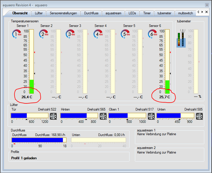

Was bei der Reihenfolge beachtet werden sollte ist das der AGB direkt vor der Pumpe ist. Das ist zwar für die Funktion im Betrieb auch wieder unerheblich, erleichtert aber das Befüllen der Wasserkühlung ungemein.
Und fdalls der eine oder andere immer noch nicht glaubt das die Temperaturen sich nicht stark unterscheiden hänge ich auch von meinem Aquaero einen Screenshot mit an:
