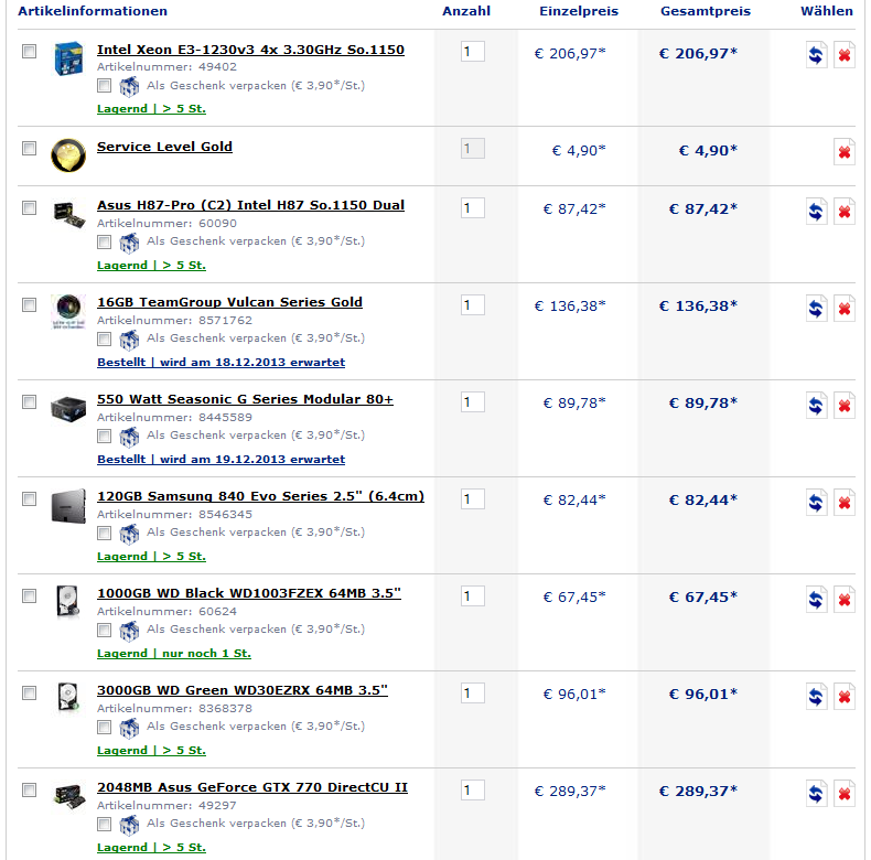

Hii,
um keinen Neuen Fred aufzumachen schließe ich mein Konfig einfach mal hier mit rein
das neue System sol auch für BF4 sein
Gezockt wird in FHD und die Einstellungen sollen schon auf hoch/extra laufen
nen paar komponenten hab ich noch, nur die frage den alten rechner so verkaufen und in Einzelteilen
aus dem alten Rechner könnte ich nehmen
- NT Coolermaster M500
- Gehäuse A+ El Diablo Advanced (will eig was nicht so auffallendes) bz das Shinobi
- Windows 7 oder auf win 8.1 aufrüsten?
- CPU Kühler Noctua NH-U12P SE2
Das System soll für BF4 sein? Aber auch für Videobearbeitung rendern etc... sonst hättest du ja sicher nicht 2 HDDs und 1 SSD?
Das Service-Gold kannst raushauen. 16GB Ram !?!?! Bei der Gaka würde ich zu einer R290 tendieren oder einer 770 mit mehr Vram. Das NT kannst dir einsparen deins reicht noch dicke. Der Noctua tut es auch noch. Bei der GaKA würde ich wenn es Nvidia sein sollte auf die MSI 770 4GB setzten. Ende des Monats soll ja auch Mantle kommen! Vielleicht wartest du noch bei der GaKa um zu sehen wie sich das entwickelt.
4 GB macht keinen Sinn. Bevor sie die 4GB Nutzen muss, geht der Karte eh die Puste aus.
der einzige Unterschied ist zwischen 2GB und 4GB Karten und dies ist nur der Fall in höheren Auflösungen. Wenn man 3 1080P Monitore im surround mode vernetzt, dann haben die 4 GB Karten 10% mehr FPS bei den durchschnittlichen FPS und das 3 fache bei den minimalen FPS im vgl zu 2 GB Karten.
4GB machen erst ab Auflösungen höher als FULLHD Sinn.
