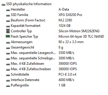

Ich habe mir die 1TB Variante vor ziemlich genau einem Jahr zugelegt und hatte den Bericht bei Tomshardware gelesen. Gleich bei Aida64 nachgesehen und beruhigt festgestellt, dass ich die Version mit SM2262ENG Controller nutze. Ich bin mit diesem Laufwerk sehr zufrieden und nun doch einigermaßen schockiert, ob der Praxis von Adata.

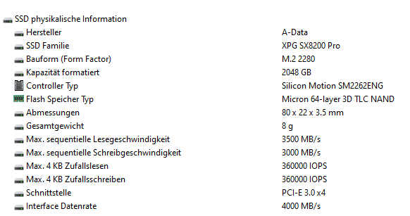

AIDA64 liefert diese Daten. Silicon Motion SM2262ENG hatte anscheinend Glück .. aber der Speicher ist von Micron. Habe ich da eine v5 erwischt ?
@computerbase107 installier mal aida64 und schau unter Laufwerk nach. Würde mich interessieren was du hast.
Ich habe auch direkt nachgeguckt. Habe am 4. Juli 2019 bestellt und bin auch bei der schnellen Version. Es wird dennoch meine letzte Adata SSD sein, auch wenn sie super ist, jedoch werd ich sowas nicht supporten...

Gerade habe ich mit Aida64 eine Auswertung gefahren und festgestellt, dass meine Version (Kaufdatum 12/2020) wieder eine zusätzliche Variante ist der 1TB Ausführung:
SM2262ENG - Micron 64L 3d TLC (Micron 64L 3D-Nand war bisher in den Tabellen noch nicht dabei).
Performance lt. CrystalDiskInfo am 1. Slot Gigabyte Aorus Pro V1 B550 PCI-4:

@computerbase107 "Micron 64L" und "IMFT 64L" sind das gleiche Produkt. Früher war Micron noch mit Intel im Joint Venture IM Flash Technologies (IMFT) vereint, daher die "veraltete" Bezeichnung.
Sofern AIDA da wirklich was ausliest, hättest du noch die gute alte erste Version der SX8200 Pro. Allerdings ist auch gut möglich, dass die Angaben so schlicht in eine Datenbank eingetragen wurden und dann bei allen Varianten so angezeigt werden, was ich eher vermute.
Edit: Schau mal, was oben schon geschrieben wurde, ich würde dann auch bei dir die V3 vermuten und AIDA Lügen strafen.^^

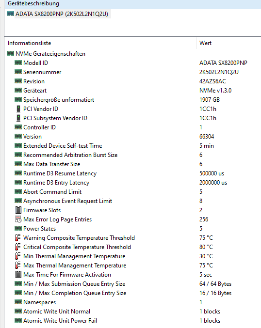

musste auch gleich mal AIDA64 bemühen - Kaufdatum 11/2020
@computerbase107 da haben wir wohl die gleiche Variante erwischt...
