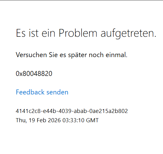

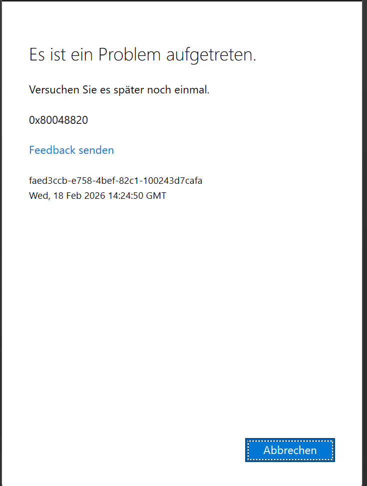

Jedoch sagen mir sowohl der Nachrichtenfeed, als auch XBox, dass das wohl nicht richtig ist, denn diese Apps hängen haargenau 1 Stunde in der Vergangenheit und ich kriege es pattou nicht gelöst... Der Fehlercode der mir dazu von Microsoft ausgespuckt wird, ist 0x80048820 und nach recherche soll das wohl was mit dem Internet zu tun haben (Wie gesagt, ich bin ein Leie).

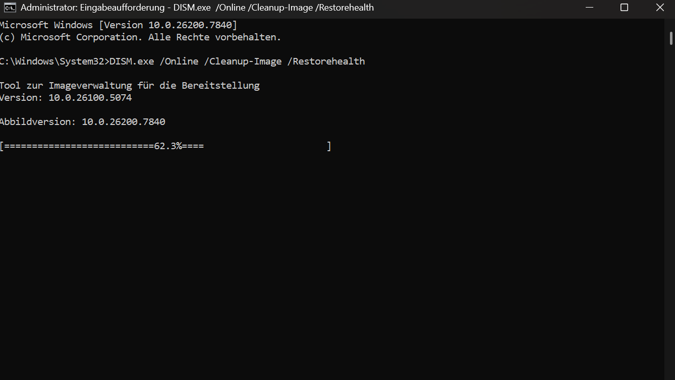

Habe auch schon über die CMD eine Repair versucht, die blieb allerdings bei 62,3 Prozent stehen und nach einer halben Stunde dauerstillstand hab ichs dann abgebrochen...
das kann an der stunde schon ein paar stunden dauern.

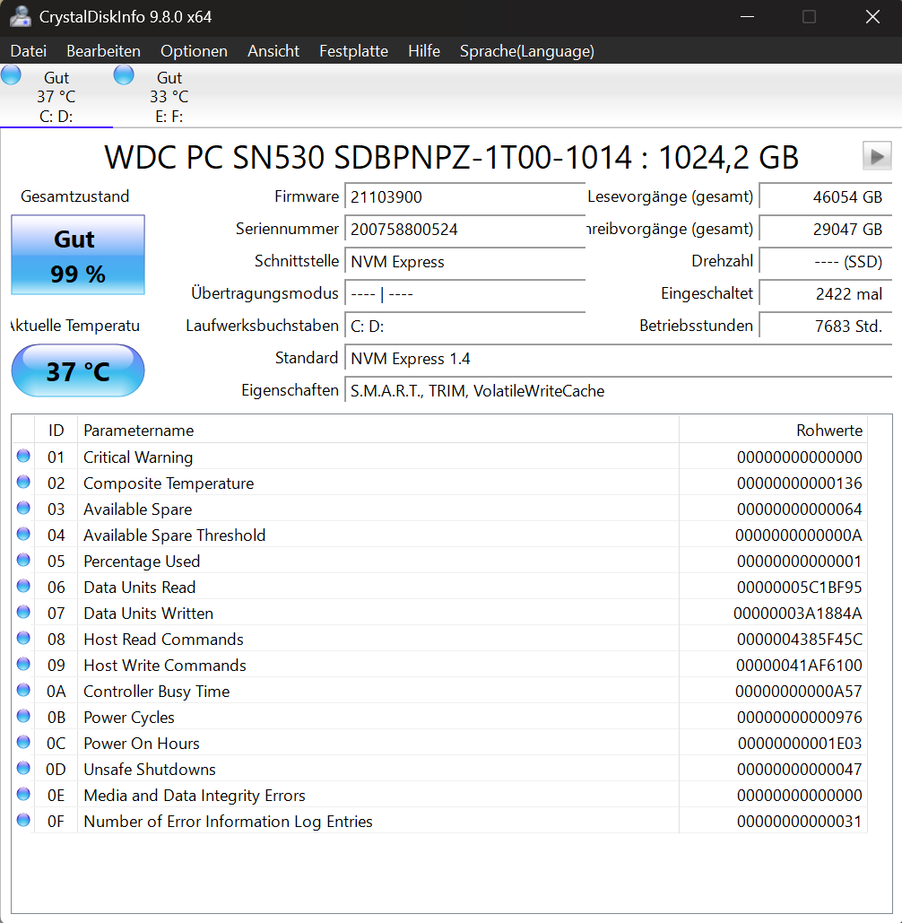

check mal den zustand deiner festplatt(n)e mit crystaldiskinfo
wenn da überall "gut" steht, lass das mal durchlaufen
Zeig mal gern einen Screenshot vom Zuverlässigkeitsverlauf
Windows wurde noch nicht komplett neu installiert, allerdings habe ich auch nicht den Key, da ich den PC von meinem Exchef abgekauft hatte und der selber hat ebenfalls nicht mehr den Key...
Die Festplatten sind beide gut laut crystal, der Screenshot zeigts :/

Du meinst die Windows Repair über CMD?
Reaktionen: madmax2010
JA, vermute ich auch.
Denn da zeigt er ja keinen Abbruch an, oder kam Bild 1 in #1 nach dem Abbruch bei 62,3%?
Wie du schreibst, hast du es ja abgebrochen, nicht der Updateversuch von MS.

Das eine ist die CMD, die ich versucht hatte, nachdem das mit dem Fehlercode auftrat...
Der Fehlercode selbst kommt beim versuch mich bei XBox anzumelden oder eben wenn ich die Nachrichtensite öffne...
Der Fehlercode kommt auch immer, ausnahmslos wenn ich mich versuche anzumelden.
Die CMD habe ich wie gesagt dann daraufhin laufen lassen und als es nach 30 Minuten immer noch auf 62,3% stand, hab ichs abgebrochen, weil mir das seltsam vorkam..
wie oben gesagt gesagt.. ist recht normal, dass der an der stelle ein paar stunden bleibt
Reaktionen: wagga und Nijust

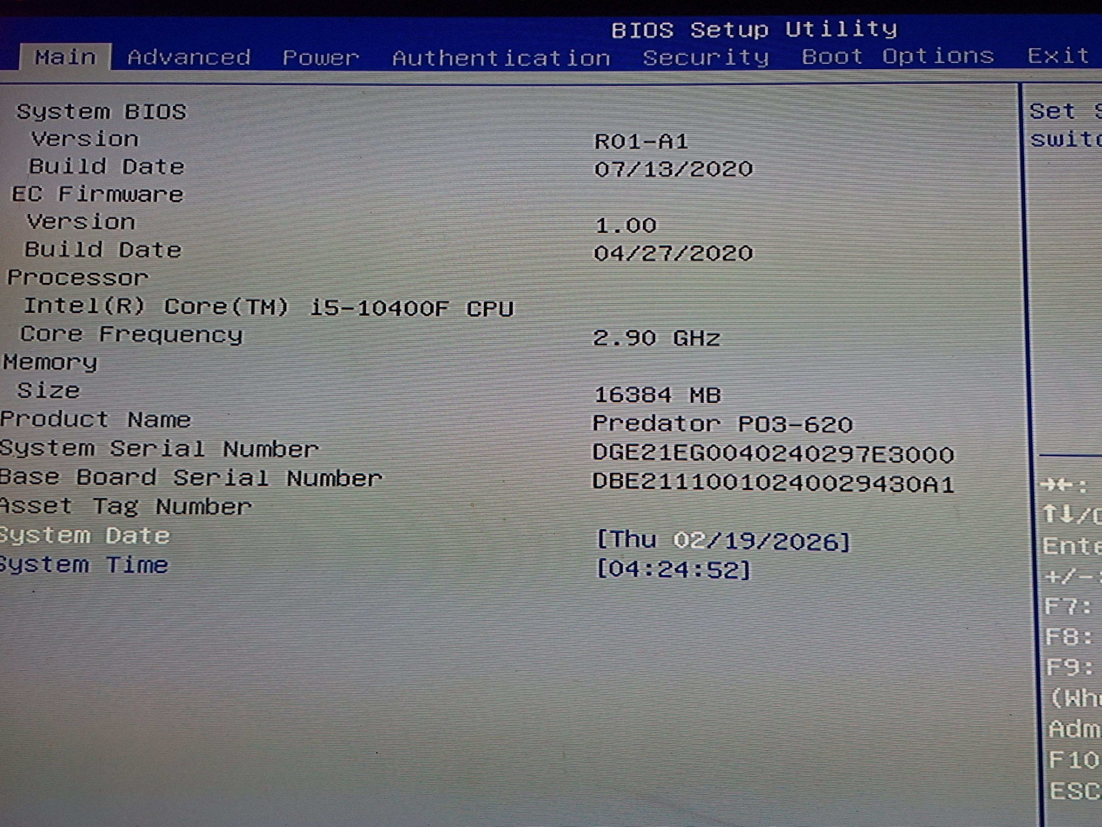

Habe ein Yutube Video gefunden, das mich zur Frage bringt, ob die Zeizt im Bios stimmt? Und wie alt der PC ist, und damit die CR2032 Biosbatterie?
Also der PC selbst ist nicht mal 1 1/2 Jahre alt...
Dementsprechend auch die Bios Batterie, könnt das trotzdem nach der Zeit schon daran liegen?
Hatte das Video im laufe des Tages nämlich schon gesehen und hat mir soweit nichts gebracht...
Mache mal einen fixen neustart und guck mal eben ins Bios rein
Reaktionen: PonJoe58
Soo, Bios sagt alles tutti...
Wobei ich da gerade selber sehe, das mich mein Exchef etwas ver*rscht hat...
Wenn ich das richtig sehe und verstehe, ist de PC schon über knapp 6 Jahre alt?
Dism läuft dann jetzt auf jeden Fall auch im Hintergrund erstmal...
Und ich werd nicht mehr, der haut das jetzt so auf 100% durch?! o.O Was passiert hier...

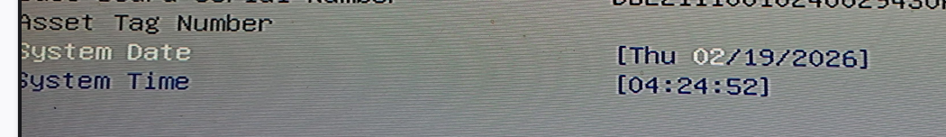

Jetzt nochmal nach der DISM versucht und siehe da, die Uhrzeit da ist falsch, aber im System an sich ist die Uhrzeit richtig, ich steig nicht durch...

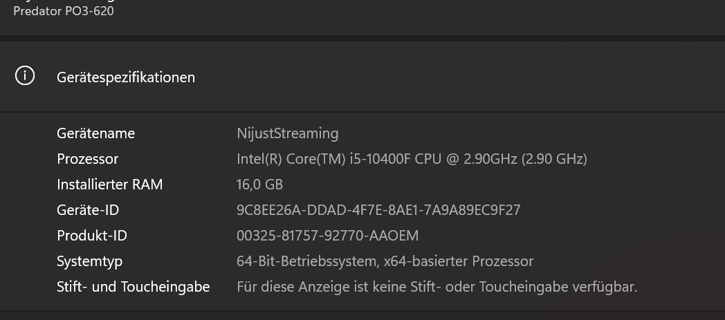

Ist das ein Laptop oder Desktop?
Wäre mal interessant Marke/Modell des Laptop, oder etwas an Hardware des PC zu kennen. Dann kann man was zur Biosversion herausfinden.
Wieso falsch? Stimmt doch.
Ist nur im USA format angezeigt.
02 Monat -19 Datum - 2026
Reaktionen: acidarchangel, Medic144 und madmax2010

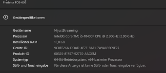

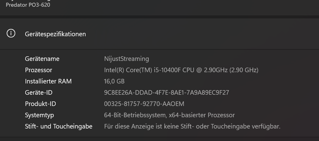

An sich ist es ein Tower, Acer Predator

Im Browser kannst dich aber bei xBox anmelden?
Die Zeit steht da als GMT. Das ist halt genau 1 Stunde "nach" unserer. Welche Uhrzeit ist also wo falsch? Kann es sein, dass dein Windows auf UTC-RTC-Zeit konfiguriert wurde?
