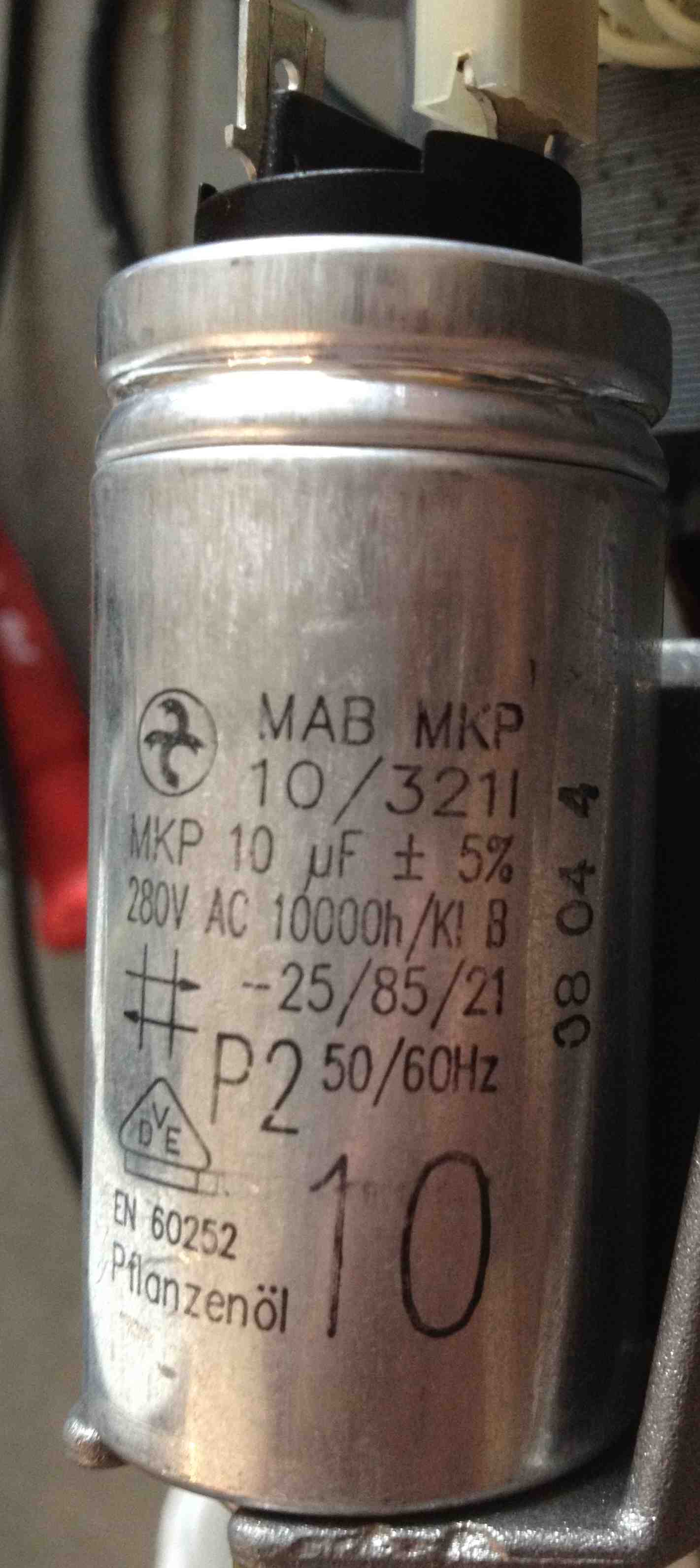

Vor einiger Zeit habe ich hier die beste Hilfe gekriegt, um einen defekten Kondensator zu finden. Und schon wieder suche ich einen. Wer kann mir helfen, wo ich einen solchen bekomme?

Wichtig ist doch eigentlich vom technischen her nur, 10µF und 280V?

Danke für die Antworten. Gestern habe ich mir einen 450V von conrad.de bestellt. Passt der trotzdem?
http://www.conrad.de/ce/de/product/477141/
Wenn ich mit einem kleinen Messgerät prüfen möchte, ob vom einen Pin zum anderen Pin Strom fliesst, müsste das Gerät dann leuchten (es fliesst Strom)? Tut es nähmlich nicht.
Sollte nur solange Strom fliessen, bis der Kondensator geladen ist.
Wenn du mit Wechselstrom testest, müsste durchgehend Strom fliessen, dann wird er aber auch warm ;)
Was möchtest du den messen? Wenn du die Kapazität messen möchtest, brauchst du ein Mulitmeter, das dieses auch kann. Die sind aber meistens in der höheren Preisklasse
