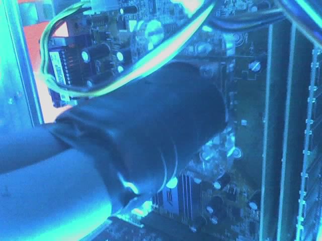

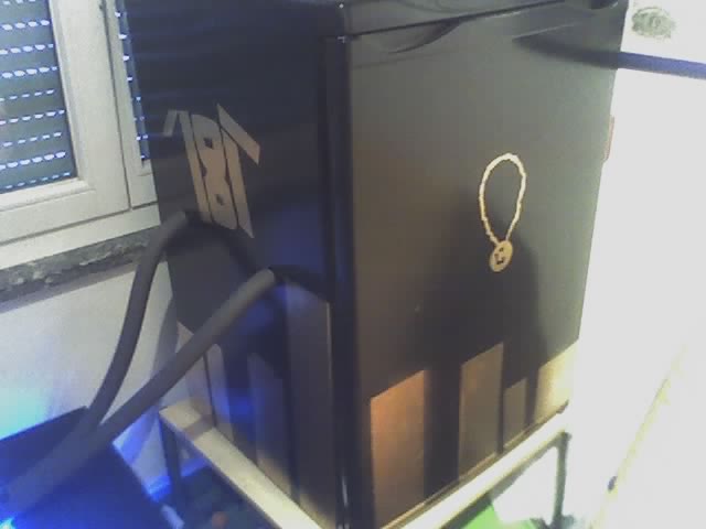

ich hab zurzeit eine wakü wo ich die radiatoren in meinen kühlschrank getsellt habe.
die schläuche zur cpu habe ich isloriert. cpu temp ohne lüfter ca. 22 -25 grad , mit lüfter bis zu 17 grad.
im sommer lasse ich keine lüfter laufen da ich sonst angst habe das kondeswasser ensteht.

da hätte ich an deiner Stelle schon Bedenken, daß Kondenswasser entstehen könnte.
Genauso wie es an der CPU wohl entstünde wenn sie nicht so gut isoliert wäre.
Der Kühler von alphacool ist wohl relativ schwierig zu isolieren, speziell die ganzen kleinen Schläuche.

würdest du lesen, wäre dir sicher aufgefallen, dass sein radiator im kühlschrank steht ;)

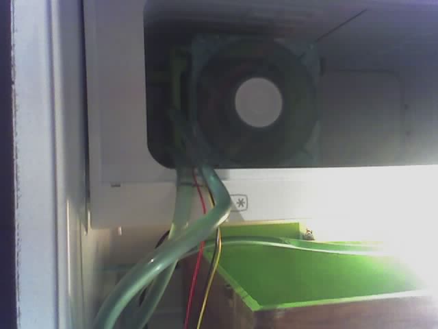

öhm , ein radi ist im gefrierfach ( 120 mm) der andere ist ein autoradi
im sommer hab ich bei 17 grad kondenswasser an der schläuchen.
