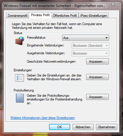

Windows hat ja seit Windows Vista eine 2-Wege-Firewall (aber nur wenn man diese auch unter Systemsteuerung / System und Sicherheit / Windows-Firewall / erweiterte Firewalleinstellungen / Windows Firewall mit erweiterter Sicherheit auch aktiviert). Das Menü habe ich als Anhang angefügt. Bisher hatte ich nur das Domänenprofil im Ausgang auf Blockieren gesetzt. Nachdem ich nun das private und öffentliche Profil folgen ließ, erfolgte nun prompt eine ,,Einsperrung'', d.h. der PC konnte vermutlich keine Verbindung mit dem DNS-Server mehr aufnehmen, während von der Firewall keine Rückmeldung kam: ,,blockiert'' usw.:( und die Windows-Netzwerkzentrale eine existierende Verbindung zum Internet meldete.
Nach dem Umschalten auf zulassen (im Ausgang!) in privat und öffentlich ging's dann wieder.
Meine Frage lautet nun, wie sieht denn die korrekte Konfiguration nun aus für einen PC vorwiegend im Heimnetzwerk mit gewünschter 2-Wege-Sicherung im Hinblick auf Trojaner usw. ?

Na wie ich zum Beispiel doch irgendwie das private/öffentliche Profil auf Blockieren setzen kann (2-Wege-Schutz) und trotzdem noch mit dem Rechner ins Netz gelange! Wäre Firewall-Control da die Lösung?
cke
Die Standardeinstellung der Firewall ist eingehende Verbindungen zu blocken und ausgehende zuzulassen. Damit kannst du auch ganz normal surfen und so weiter. Es gibt keinen Grund daran etwas zu ändern.
Die Bedienung der Windows eigenen Firewall ist bei ausgehenden Verbindungen etwas unkomfortabel. Wenn du ausgehende Daten kontrollieren möchtest, ist der Firewall Aufsatz Windows 7 Firewall Control komfortabler. Damit wirst du aber nur Programme kontrollieren können, die auch nichts verbergen wollen.
Trojaner wirst du mit keiner Software Firewall zuverlässig an ausgehenden Verbindungen hindern können, das wird mit Firewall Control und auch mit diversen anderen (Comodo und Konsorten) nicht gehen.
