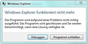

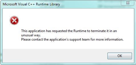

ich habe ein Problem mit dem Kontextmenü. Sobald ich mit Rechtsklick auf die Festplatte C: oder E: klicke, kommt eine Fehlermeldung und der Windows Explorer stürzt ab. Dies passiert auch bei USB-Sticks und allen anderen Datenträgern ausser dem DVD-Laufwerk.
Bei allen anderen Ordnern etc. kann ich mit Rechtsklick das Kontextmenü aufrufen.
Hier noch der Screenshot von den Fehlermeldungen:

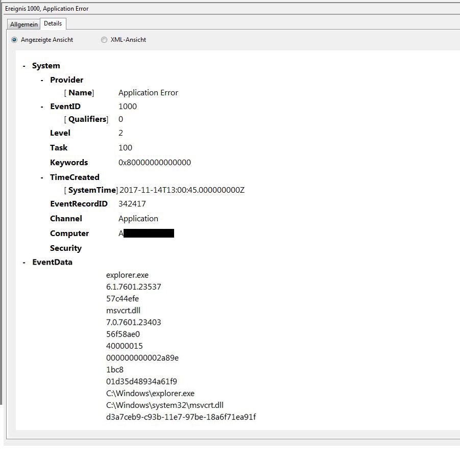

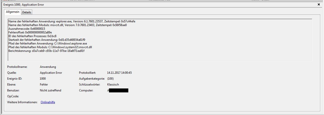

Schau mal ins Ereignislog Anwendung/System. Dort sollten mehr Details zum Fehler stehen, zum Beispiel welche DLL Datei den Fehler verursacht.

Hab mal den Ereignislog hier , und das sfc/scannow mach ich jetzt dann.
