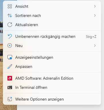

Der auf dem Laptop installierte Adrenalin Treiber erzeugt ein Kontextmenü im Kontextmenü von Windows 11 den ich nicht möchte, weil es mich schlicht stört. Im Treiber selbst habe ich keine Möglichkeit gefunden, dies zu deaktivieren:
Ich habe unterschiedliche Treiberversionen installiert immer das gleiche Verhalten.

Ich mache es so:
Der Treiber installiert das für mich unnütze und unerwünschte Paket Radeon Software Startup Task/AMD Kontextmenü.
Entfernt man dieses in der PowerShell ist man das AMD Kontextmenü los bis zum nächsten Update des Treibers.

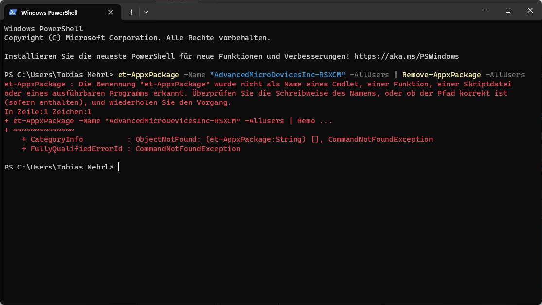

Wenn ich den String oben in PS eingebe, bekomme ich das hier ausgegeben:
Dir fehlt ein "G". Get-AppxPackage nicht et-AppxPackage

Ach shit. Da hab ich wohl unzureichend rauskopiert. Danke dafür!
Jetzt hat's auch geklappt!
