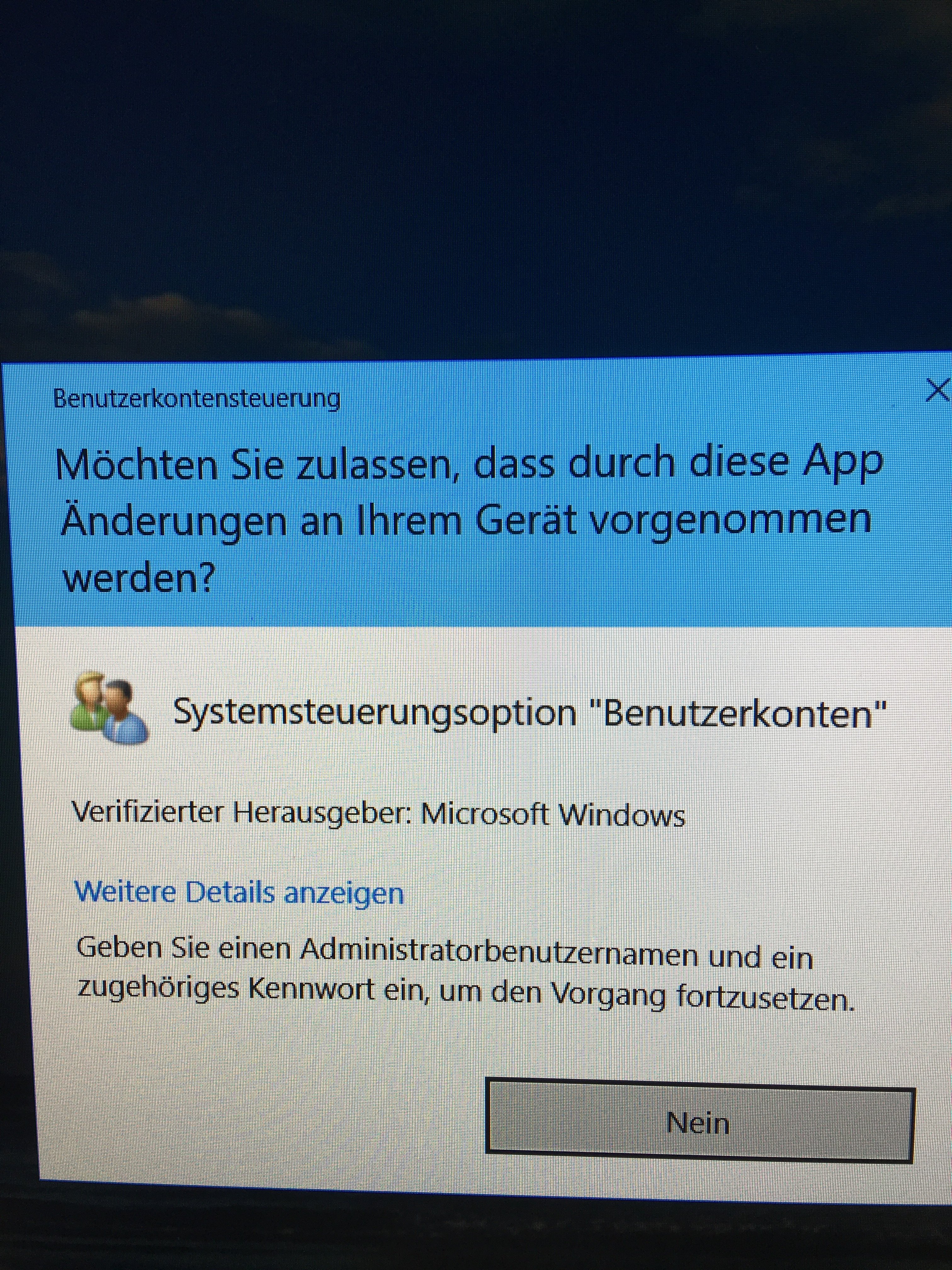

hallo, bin Neuling und hab das Problem.
Es wird auch immer "möchten sie zulassen , dass Durch diese App Änderungen in ihren Gerät vorgenommen werden?"
da muss ich immer auf NEIN klicken, denn das JA nicht vorhanden ist,
bin etwas verzweifelt da ich schon einiges gegoogelt habe und nicht wirklich SCHLAU werde um das zu beheben, total nervig ........
wäre super eine Unterstützung,
lg hary
Ich verstehe dich nicht. Was hat das Admin Konto, das verschwunden sein soll, mit der Meldung der Benutzerkontensteuerung zu tun? Und wer hat das "Ja" aus der Meldung ausgeschnitten?
Bitte erklär mal dein Problem genauer, Bilder von der komischen Meldung sind auch gut.
so sieht das aus

Die Meldung kommt wenn du was machen möchtest?
Das Administrator Konto mit dem Namen Administrator ist in neueren Windows-Versionen versteckt/abgeschafft, sollte aber nichts mit der Benutzerkontensteuerung zu tun haben.
PS: Klick mal auf "Weitere Details anzeigen".

wenn ich in systemsteuerung ---> Benutzerkonten irgendetwas anklicke kommt immer diese Meldung wie mein eingefügtes Foto
Tröste dich - auch ich mit 30 Jahren EDV habe diesen vekappten Link «Weiter Informationen anzeigen» nicht wahrgenommen (auch, euem Microsoft so was infaltionär einsetzt und man auf nutzlosen Webseiten landet) - dahinter kannst du dann dein OK (oder Ja) geben.
Die ist UAC in Hochform. So hoch, dass sie unüberwindbar scheint.
