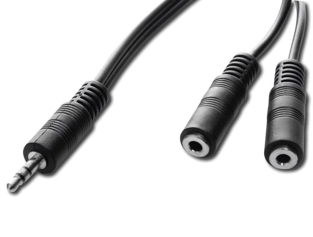

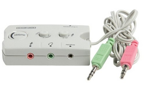

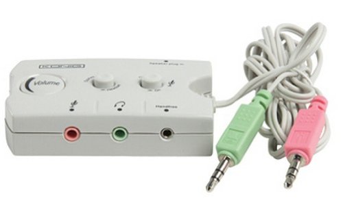

Sollte es kein Ersatzteil geben und wenn du zusätzlich wenig Geld ausgeben möchtest, dann stecke den Kopfhörer ganz einfach hinten an der Soundkarte ein. Wenn der Anschluss dort durch Lautsprecher belegt ist, dann entweder ein simples Y-Kabel verwenden oder einen Audio Umschalter.
http://www.amazon.de/Klinke-Klinken-Stecker-Klinken-Kupplung-Adapter/dp/B000MU1TI0
http://www.amazon.de/KNIG-CMP-SWITC...d=1429612947&sr=1-6&keywords=audio+umschalter
