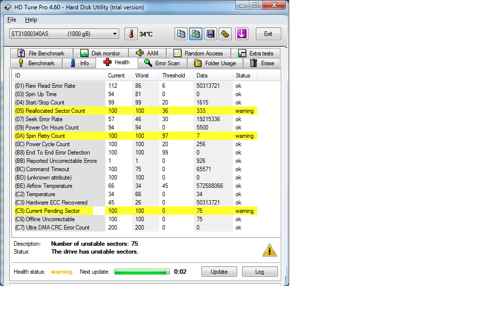

Hier noch die Smartwerte:
Die Platte ist definitiv defekt. Tausch sie um, wenn du noch Garantie hast, oder mustere sie aus.
