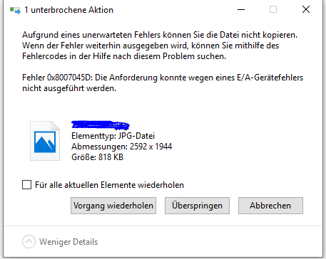

ich habe Probleme mit einer SSD, die in einem exteren Gehäuse steckt und über USB 3.0 angeschlossen wird. Um auszuschließen, dass es am USB Gehäuse liegt, habe ich die SSD an einen SATA Port gehängt. Problem besteht aber nach wie vor. Problem ist, dass man einzelne Dateien (liegen in diversen Ordnern) nicht mehr von der SSD kopieren kann, folgende Meldung kommt dann:

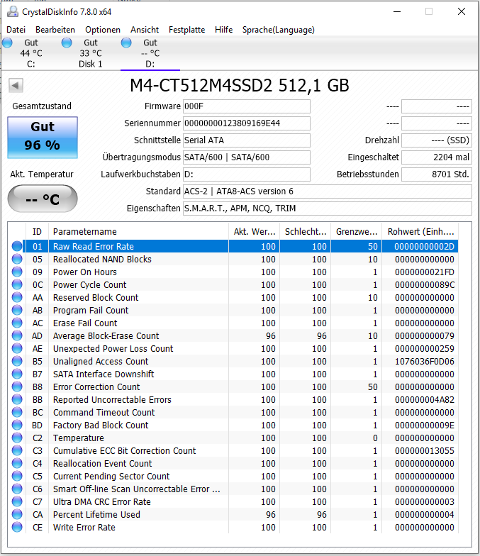

Also hab ich mir CrystalDiskInfo gezogen. Das ist das Ergebnis:
Die Disk hat zwar wohl fehlerhafte Blöcke aber sagt Gesamtstatus ist okay?
Ich hätte jetzt eher gesagt die SSD ist hinüber.... oder sehe ich das falsch?

Die SSD muss nicht zwangsläufig beschädigt sein. Die Firmware äterer SSD-Generationen waren nicht immer perfekt und hatten - je nach Marke und Modell - gravierende Fehler. Ich würde zuerst ein Firmware-Update durchführen: Crucial M4 Firmware
Und in CrystalDiskInfo unter Optionen -> Erweiterte Optionen -> Rohwert -> 10 DEC einstellen. Das macht die Übersicht ein wenig einfacher.

Das könnte die vielen (0x0259 = 601) unerwarteten Spannungsabfälle erklären, die m4 müsste 2A auf dem Etikett stehen haben, ein USB3 Port muss aber nur 900mA abgeben und manche drehen dann der SSD den Saft ab, wenn sie am meisten Strom braucht und unerwartete Spannungsabfälle an wenigsten verträgt, nämlich beim Schreiben. Oder wurde sie immer einfach abgezogen ohne sie mit Hardware sicher entfernen abzumelden? Dies könnte die Probleme beim Lesen erklären und durch Überschreiben sollte es zu beheben sein.

Das ist kein Wunder, die Daten stimmen eben nicht. Crucial hat eine Besonderheit. die schreiben die LBAs zu denen die Daten gehören auch hinter die Daten selbst und eben nicht nur in die Mappingstabelle. Dies ist auch der Grund warum die m4 Power Cycle Wiederbelebung funktioniert, denn dabei wird der Controller angeregt alle Daten zu lesen und die nach einem unerwarteten Spannungsabfall korrupte Mappingtabelle zu rekonstruieren, denn damals gab es öfter Ausfälle der C300 Vorgänger SSD nach unerwarteten Spannungsabfällen. Das hat aber auch zur Folge das der Controller eben solche Fehlermeldungen schickt, wenn der LBA hinter den Daten nicht zu dem passt der eigentlich gelesen werden sollten und genau sowas kann passieren wenn es beim Schreiben einen unerwarteten Spannungsabfall gab und genau das kann eben beim Betrieb in einem USB Gehäuse passieren, entweder weil sie mehr Strom gezogen hat als der Port liefern wollte oder weil sie einfach abgezogen wurde.

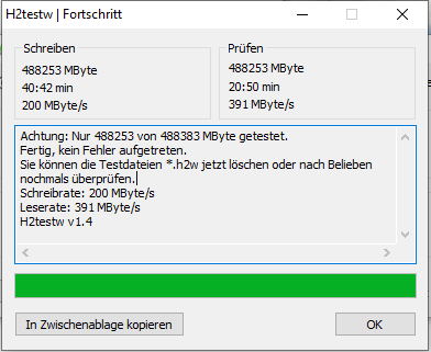

Ok. Danke für die Info. Formatieren läuft noch. Ich poste einen neuen Screenshot sobald es durch ist.
Der Screenshot wird nicht viel bringen, besser wäre es dann einen Test mit h2testw zu machen, wähle ein paar Hundert MB bis 1 GB weniger als vorgeschlagen wird, da die Metadateien des Filesystem bei großen Volumen schneller wachsen als heise es erwartet hat und sonst am Ende der Platz ausgeht, was zu einem Fehler am Ende des Schreibvorgangs führt. Der hat dann auch nichts mit der HW zu tun, den kann man dann daher getrost ignorieren und trotzdem die Daten prüfen lassen, was auch ohne Fehler passieren sollte.
Wie erwartet ist nach dem überschreiben alles wieder in Ordnung, denn nun stimmen die Information in der Mappingstabelle ja auch mit den hinter den Daten gespeicherten LBAs überein.
