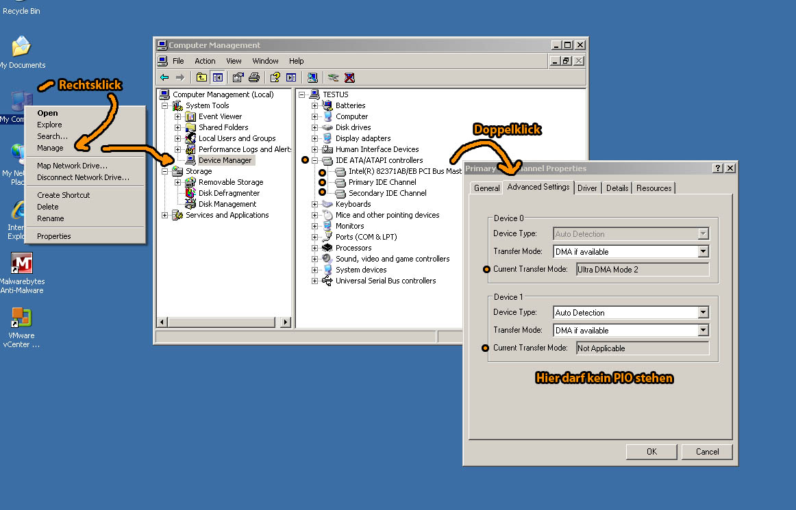

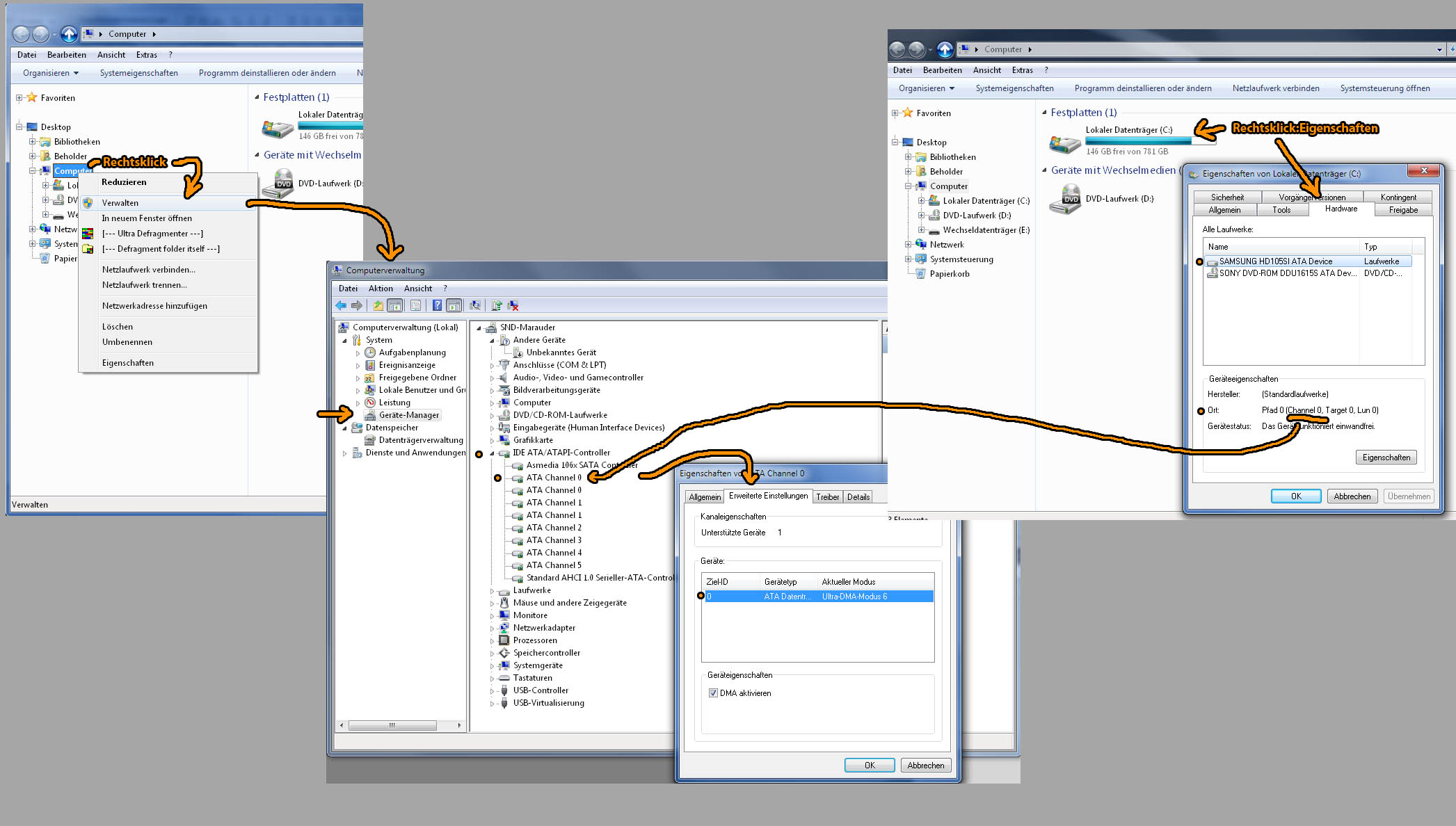

UDMA Ja/Nein zu finden unter:

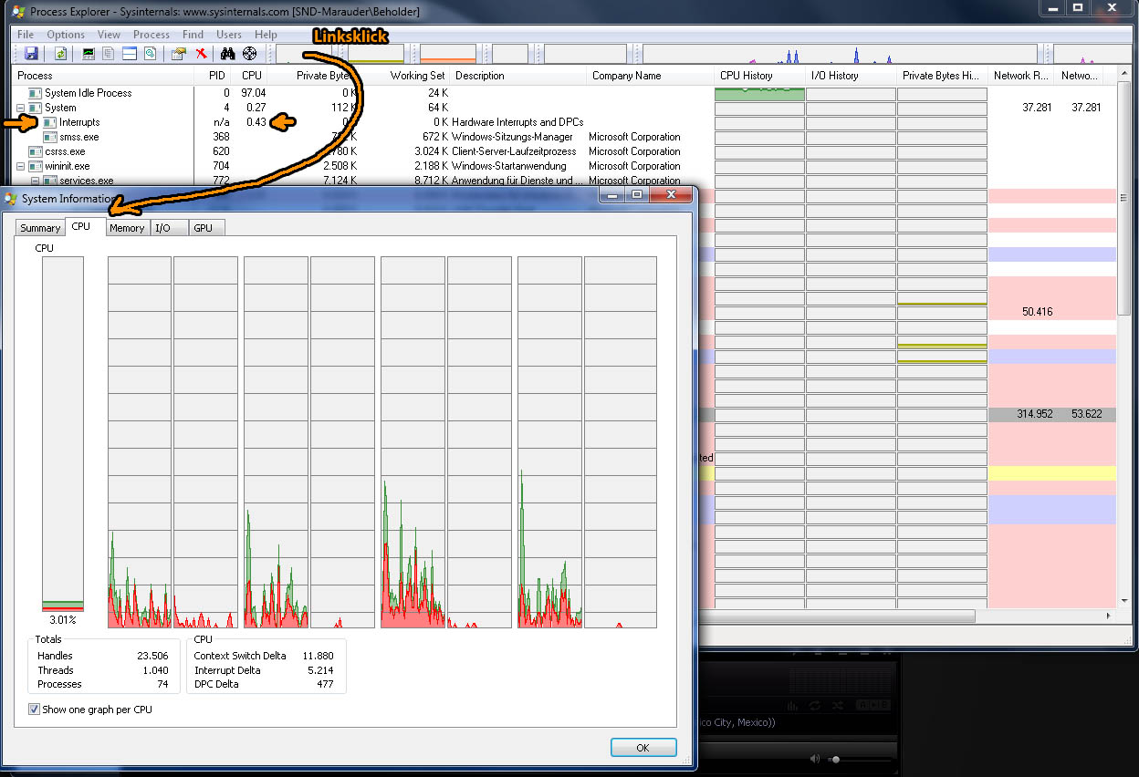

Man könnte auch noch schauen ob einfach das System durch geräte zu sehr ausgebremst wird (hohe Kernel-Zeiten weil die CPU auf Antworten von Geräte warten muss). Das deutet dann auf ein Hardwareproblem hin.
Dazu mal den "process explorer" von TechNet MS (Google hilft finden) starten und mal Die Markierungen im Bild beachten:
Wenn "Interrupts" einen hohen wert bei CPU hat reagiert irgend eine Hardware nicht ordentlich oder flutet das System mit Meldungen.
Im CPU-Graph sollte der ROTE anteil (das sind die Kernel zeiten) im normalen Betrieb nicht alzuviel anteil ausmachen, je weniger desto besser. Falls der Kerne viel CPU einnimt hängt werden Geräte die Zeitkritisch sind nicht ordentlich behandelt (z.B. verzerrungen im Sound, Maus hängt, usw.).

E.o.B schrieb:
Mal davon ausgehend dass es sich um win7 handelt:
Sorry hab Windows XP. Bin jetzt in die IDE Einstellungen gekommen. :-) Habe dort 2xmal primärer Kanal und 2xmal sekunderer Kanal stehen, darunter sind noch SiS PCI-IDE-Controller und Standard Zweikanal Controller. Bin bei den zweien primären Kanälen und den zwei sekunderären Kanälen zu den Einstellungen gegangen und dort steht bei allen (Gerät 0 und Gerät 1) automatische Erkennung und DNA wenn verfügbar. Müsste ich vielleicht dort was ändern??? mfg
Nein du brauchst da nix ändern, wenn die System Platte im PIO-Modus laufen würde, dann würdest du das merken. Und außer dem Knacken is ja nix anders am System oder?
