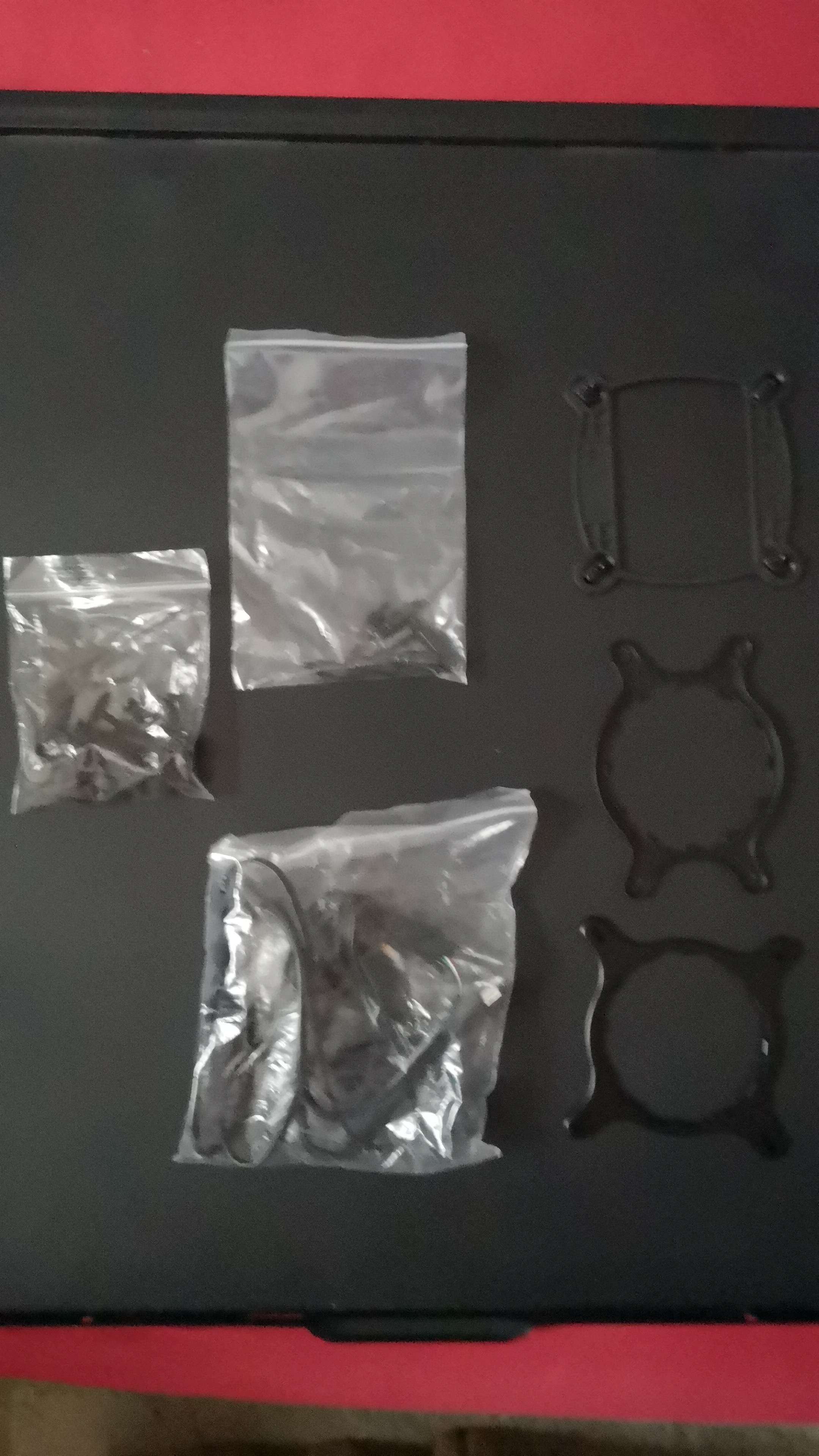

Das wären die Ringe :
1. Backplate für den Intel Ring
2. AMD Ring
3. Intel Ring

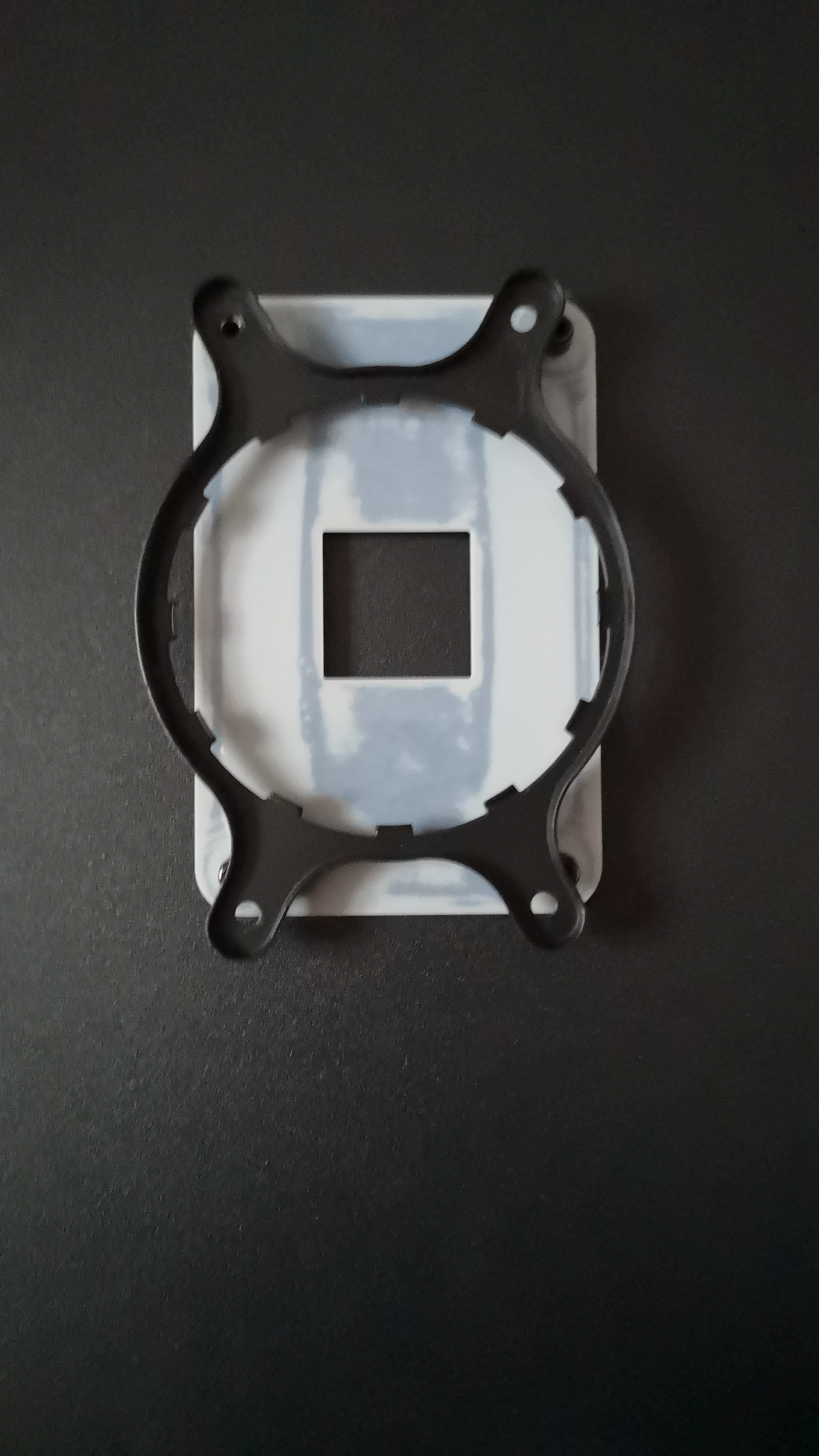

Und im 2. Bild sieht man den AMD Ring auf der Mainboard Backplate
