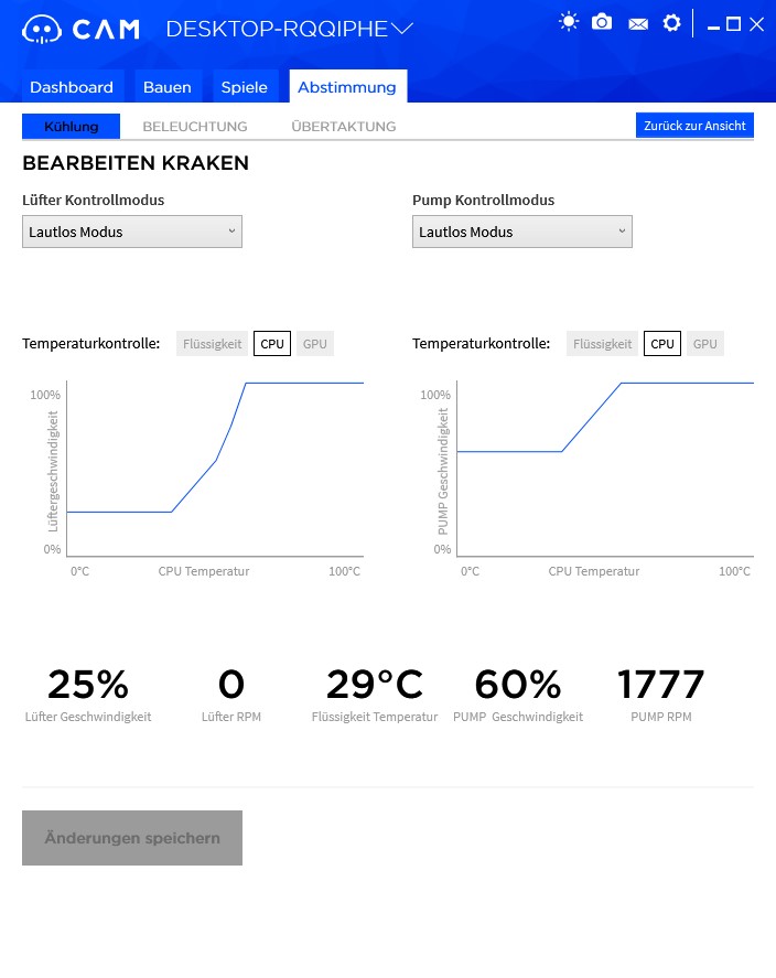

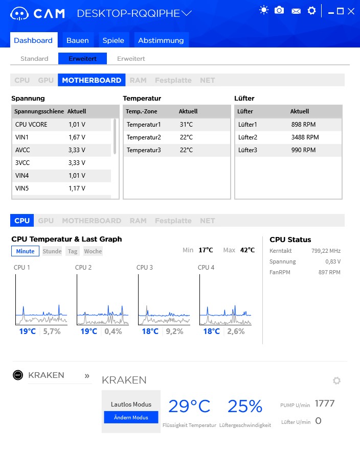

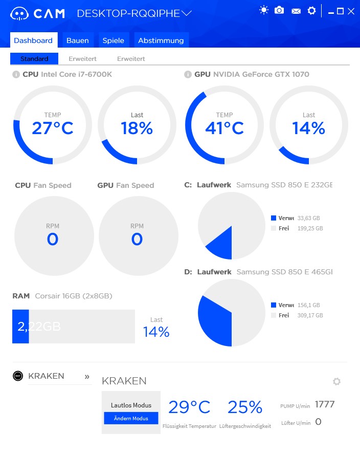

Mir ist noch was aufgefallen
im Bios zeigt mir in der übersicht das Maiboard an das der CPU Lüfter im mit 3400u/min drehen soll aber das macht er defenitiv nicht
und in der krakensoftware zeigt er das auch bei dem einen Lüfter an Siehe BILD 2
ansonsten mal im BILD 1 die Übersicht und da zeigt er unten rechts bei Lüfter u/min eine 0 an ???
und IM BIld 3 seht ihr die Lüfterkurve wie sie arbeiten sollte
Jetzt das merkwürdige solange ich zb im SIlentmodus bin und Prim laufen lasse ändert sich weder die Lüfterdrehzal noch die Pumpenaktivität Aber sobald ich nochmal den Modus Silent anklicke und änderung übernehme dann drehen die Lüfter und die Pumpe auf das Niveau hoch wie sie sein müssten laut Tempkurve
Und hier wieder das komische sobald ich Prim schliese und die Temperaturen fallen bleiben Pumpe und Lüfter auf dem hohen Niveau und regel sich nicht runter ?
Auch erst hier muss ich wieder den Modus neu laden ?

Soweit habe ich das Problem behoben
Zuerst war der von mir verursachte Fehler der, das ich nicht beachtet hatte das das mitgelieferte adapterkabel einmal einen 4PIN Anschluss und 3x einen 3PIN Anschluss hat und man den einen lüfter an diesem 4 PIN anschließen muss !
Danach sah ich wenigstens schoneinmal die aktuelle lüfterdrehzahl
Danach deinstallierte ich die Software und habe alle alten Einträge gelöscht und die Cam Software neuinstalliert und schwups es läuft alles wie es soll
