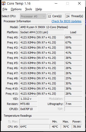

Nach 6 Stunden zocken konstant bei ca. 65 Grad, saugeil das! Kein Peak mehr auf 98 Grad, yes!
Also definitiv hilfreich zu wissen dass man die Lüfter der Wakü besser am Mainboard direkt anschließt.
Danke für den tollen Tipp in dem Beitrag, hat mir super geholfen, und hilft hoffentlich noch jemandem :)

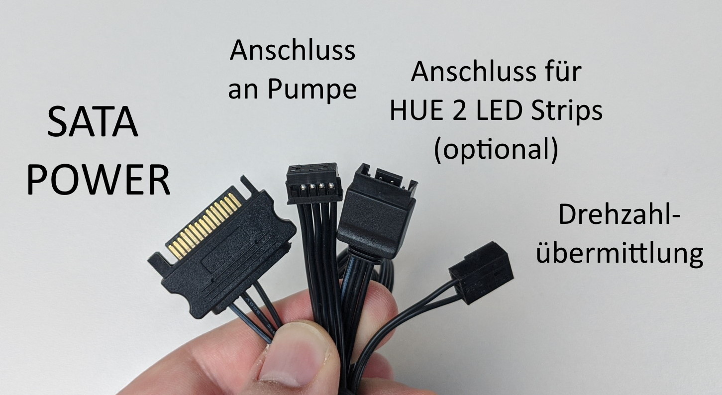

wie bekommt man eigentlich die Beleuchtung an der Pumpe zu sehen?
So wie es es sehe und du in deinem Leserartikel beschrieben hast habe ich von der Pumpe 4 Kabel weggehen.
1x sata für Strom der Pumpe
1x USB2 für Verbindung Pumpe zum Mainboard USB
1x Drehzahlübermittlung, Anschluss an Mainboard cpu-Fan
1x HUE 2 LED stripes ???
Welches ist für die Beleuchtung zuständig und was genau habe ich einen Vorteil durch das Kabel HUE 2 LED?
