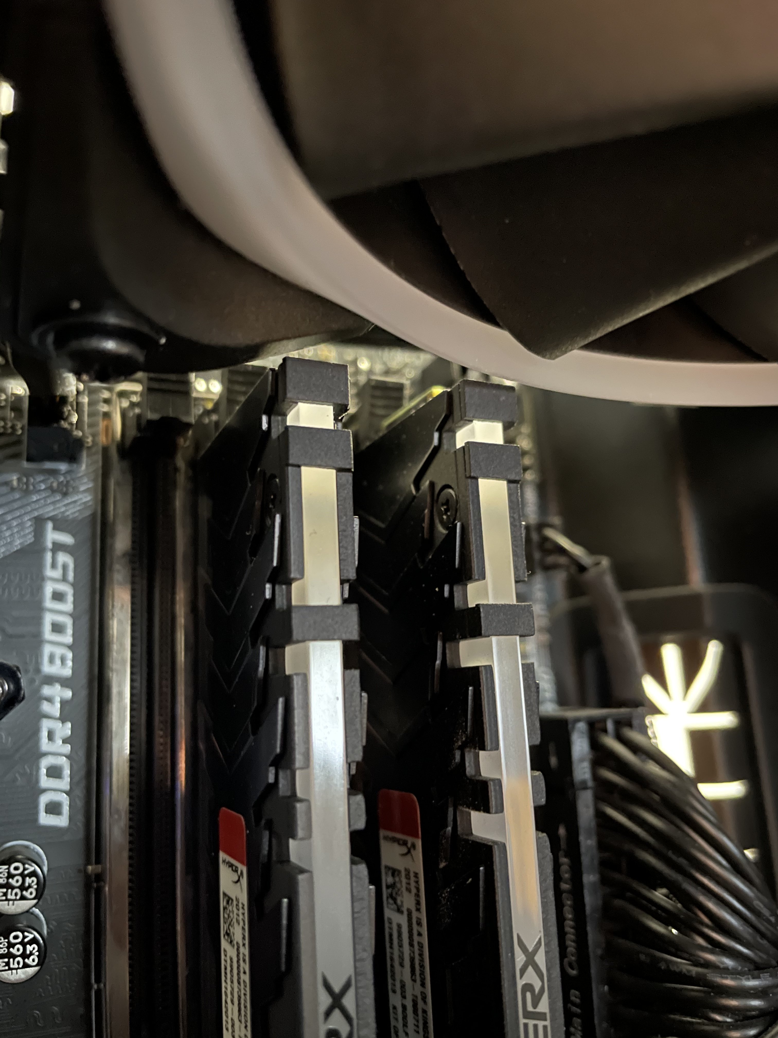

die x53 hier bei mir sitzt in einem fractal design meshify c.
laut fractal passen nur AiOs wenn mainboards oder ram die maximal 40mm hoch sind.
aber ich habe hier hyperx predators mit 42,2mm höhe.
muss sagen das war schon hart verdammt eng..
das ist schon echt hart grenzwertig gewesen xD
nochmal glück gehabt. :P

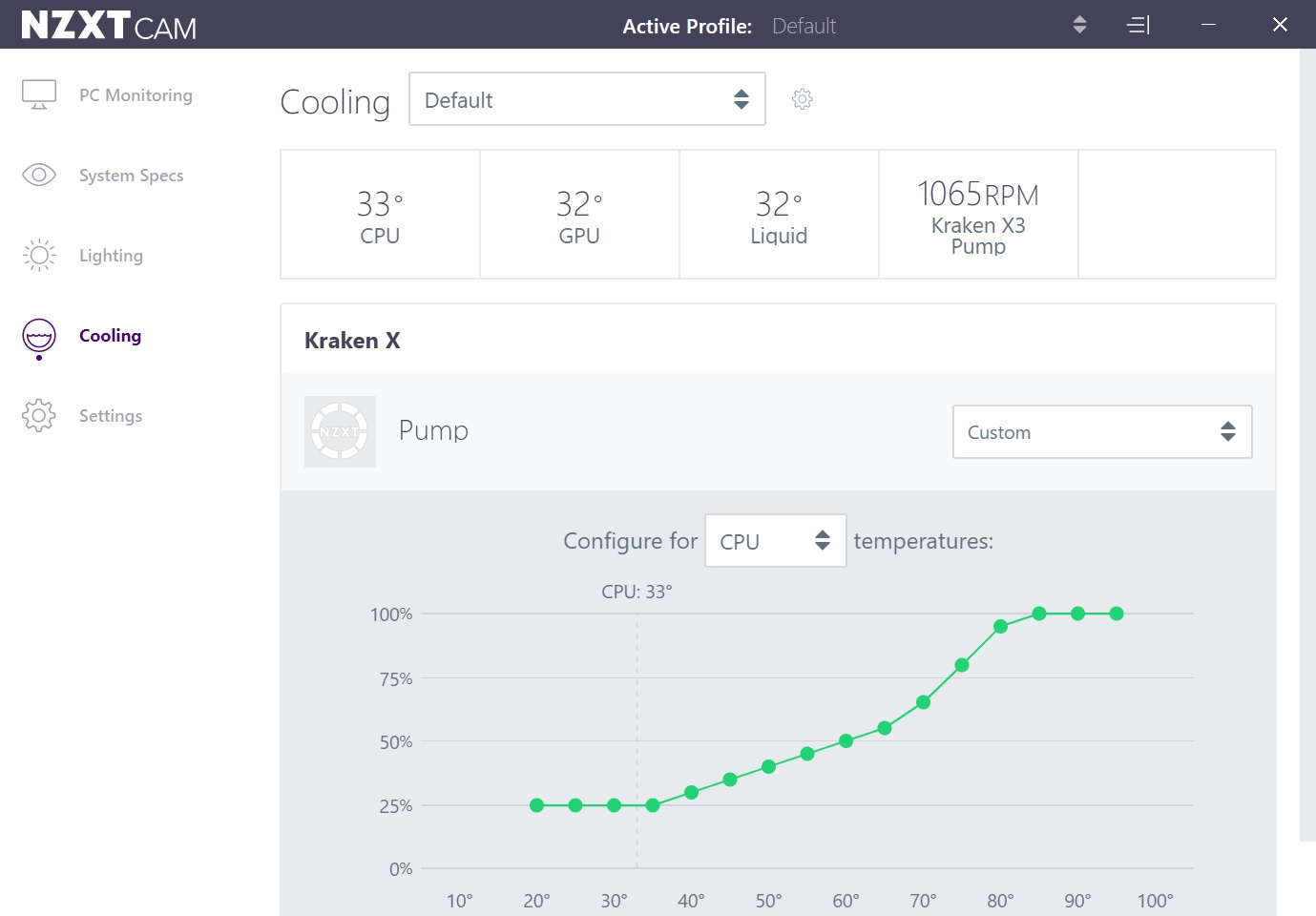

@Ohdamn

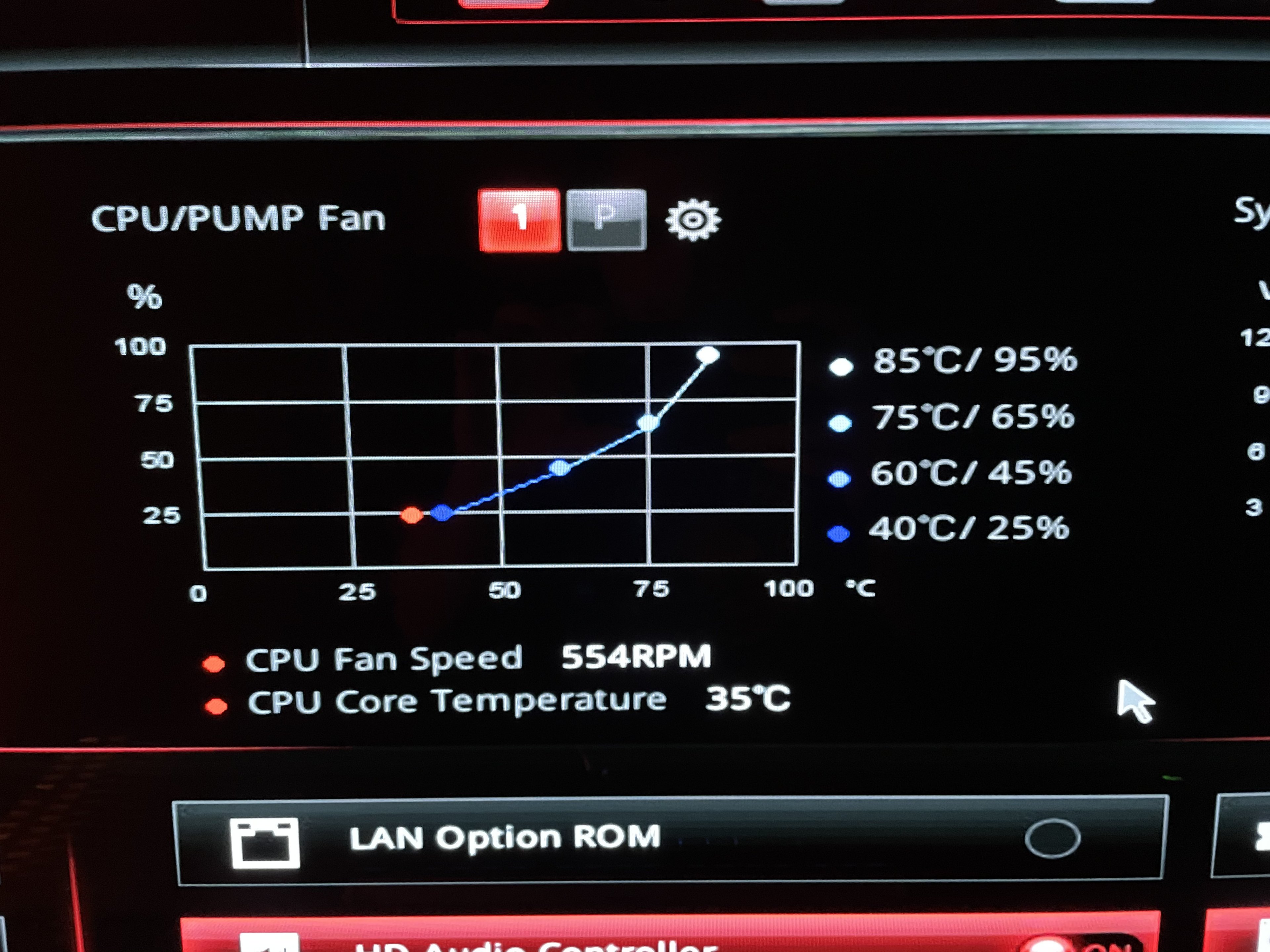

also .. die pumpe auf 1800rpm laufen zu lassen finde ich schon hart.
ab ca. 1400rpm höre ich die schön gaaaanz fein summen.
da habe ich eine andere kurve erstellt. im idle brauche ich keine 1800rpm.
meine läuft auf 25% im idle bei ca. 1050rpm. danach wird die eben schneller wenn ich was spiele.
so ungefähr ists bei mir dann auch im bios für die zwei lüfter..

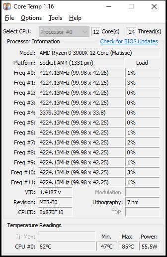

Ich beobachte seit ein paar Tagen bei mir dass meine Lüfter des X62 nicht mehr als mit 500 RPM drehen. Hab die AiO jetzt seit gut einem Jahr, ist mir auch mal aufgefallen zwischendurch, aber jetzt eben wieder verstärkt da ich mein System ein wenig optimieren möchte und mir das jetzt halt wieder einfach arg auffiel.
Hatte die letzten Monate immer stark die GPU im Auge, CPU blieb da außen vor :D
Bin sehr oft im über 80 Grad Bereich, das gefällt mir irgendwie gar nicht so. Oft sogar bei 90 Grad und Peaks bis zu 95 Grad...

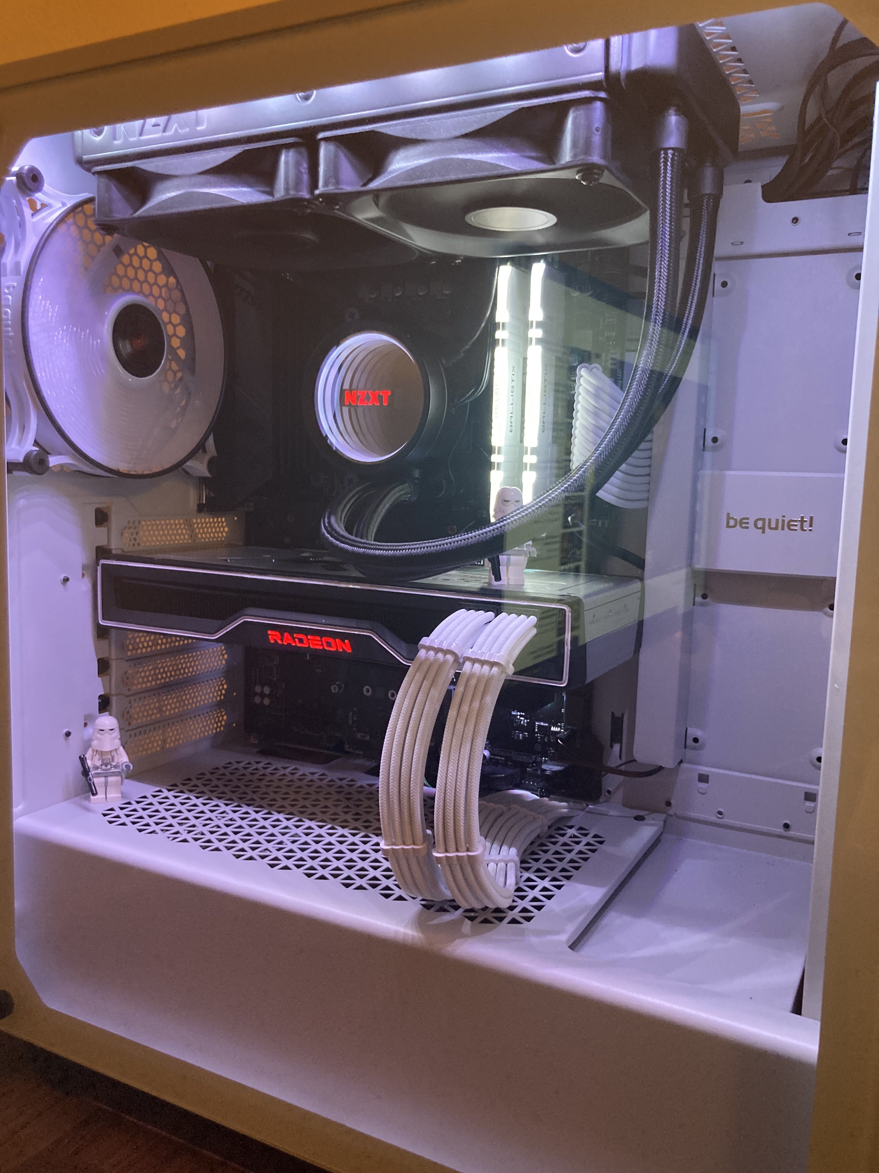

Setup ist wie in der Signatur, Lüfter habe ich wie folgt verbaut:
  • 1x 140mm Lüfter hinten (Be Quiet Silent Wings 3, bläst raus)
  • 2x 140mm Lüfter vorne (Be Quiet Silent Wings 3, saugen an)
  • 2x NZXT Lüfter mit Radiator in der Decke. Radiator ganz oben angeschraubt, die 2 Lüfter darunter nach oben raus blasend montiert.
Lüfter sind mit diesem Adapter vom Kühler verbunden und ans Mainboard geschlossen, glaub eh am Pump Anschluss (muss ich ,morgen überprüfen)

Sooo - hat mir natürlich keine Ruhe gelassen. Du hast ja diesen Anti-Airflow Tower ;)
Ist die Graka wieder vertikal verbaut ? hoffe nicht.
Hast du mittlerweile 2x 120mm Lüfter auf deiner Graka ?
Zum Problem: Graka evtl. vertikal - wird schöön warm. Heizt Innenraum mit auf und mit der Luft muss du die CPU kühlen. Gut, die Lüfter solltest du auf jeden Fall ans Board anschließen (auch gern per Y-Adapter beide an CPU_FAN - mein CPU_OPT lässt sich schlecht regeln im BIOS - komischerweise)
Falls die Graka noch richtig verbaut sein sollte - ist es einfach der Airflow.
Du musst mal schauen was mit "ohne Seitenteil" geht und evtl. die Lüfterdrehzahl deiner Silent Wings etwas hochdrehen :( uuund natürlich auch schauen ob links/rechts neben deiner Glasvitrinen-Front noch genug Luft rein kann (vom Staub befreien)

Danke für die Antwort!
Luftzirkulation ist eigentlich ganz gut, oben 2 Lüfter, vorn 2 Lüfter und hinten einer, viel mehr geht da nicht 🤷‍♂️

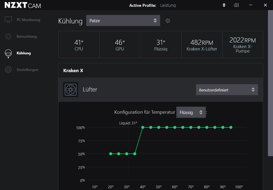

Ich denke halt es liegt zu einem beträchtlichen Teil daran dass die 2 Lüfter des NZXT warum auch immer nie mehr als 500 RPM haben.
Surfen, Desktop -> 500 RPM
Zocken, Streamen -> 500 RPM
Irgendwas passt da nicht.
Pumpe läuft schnell, da scheint alles zu funktionieren.
Flüssigkeit wird beim zocken um die 55 Grad heiß.
So siehts momentan im IDLE aus:
Unter Last ändern sich nur die Temps, nicht aber die Drehzahl der Lüfter.
Das mit dem Lüfter an die Wassertemperatur ausrichten hab ich gestern hier schon gelesen und dann auch gleich umgesetzt (sieht man eh im Screenshot).
Graka ist noch immer vertikal verbaut, sehe da halt auch noch immer kein Problem darin. Hatte ja damals die alte GPU sogar wieder "normal" verbaut, machte auf 2-3 Grad keinen Unterschied.
Kann ich aber gern nochmal testen, aber ungern da mir das vertikal auch so gefällt, sonst hätte ich es ja nicht gemacht ;)
Nein, hab keine 2x120er Lüfter auf der GPU da ich von der 1080 Ti auf eine 3080 gewechselt bin und diese sogar im Schnitt knapp 10 Grad kühler läuft :D
Mit abgenommenem Deckel (habs mit dem probiert da der ez entfernbar ist) hab ich ein paar Grad weniger, ist aber nicht der Rede wert. Glaub 4-5 Grad rum warens.
Ich tippe halt echt auf die Lüfter, da diese einfach nie mehr als 500 RPM drehen, egal was ich mache.
Und 500 RPM sind halt schon echt wenig unter Vollast will ich meinen. 800 bis 1200 sollten es schon sein würd ich behaupten.
Undervoltet hab ich schon, mein Mainboard ist da leider etwas beschi**en da man keine fixe VCore einstellen kann, muss mit dem Offset arbeiten. Hatte da erst die Tage experimentiert und landete bei einem Offset von Minus 0,102v. Brachte gefühlt aber gar nix.

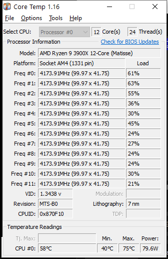

Hier noch ein Screen vom letzten ausmessen mit CoreTemp:
62 Grad weil ich den Bench schon fertig hatte, war während dem Bench konstant auf 85 Grad.
Und gestern beim zocken war ich oft bei den 90 Grad unterwegs, Peak war auch mal bei 98 Grad oben.
Lustig ist halt das gefühlt aber auch nichts drosselt. Rechner läuft wunderbar, alles ist in bester Ordnung beim zocken (OBS läuft auf einem eigenen Rechner).

So, hab jetzt mal ALLE Lüfter direkt ans Mainboard angeschlossen und im BIOS eingestellt, mal testen nachher, aber hab lustigerweise gefühlt 10 Grad weniger im IDLE haha...
Hab die ASUS TUF Gaming OC für einen "guten" Preis bekommen.
Reaktionen: RaptorTP
Bin gespannt.
Hab die TUF 3080 non OC ebenfalls zu nem "guten" Preis bekommen.
Momentaner Stand ist kein Vergleich zu gestern. Habe jetzt alle 5 Lüfter (3x Case und 2x AiO) ans Mainboard direkt gesteckt, und die Kurve im BIOS eingestellt, seit einer Stunde am zocken und die CPU hat 58-65 Grad ca., wo es gestern noch 80-85 Grad waren.
Anscheinend echt am besten immer alles am MB direkt anzuschließen :)
Das war der Hinweis der Community !
Viele AiOs steuern die Lüfter über die Pumpe.
Die NZXT Kraken nicht.
Bei 3 Lüftern (360er Radi) ist es echt blöd "ohne" beigepacktem Adapter :)
