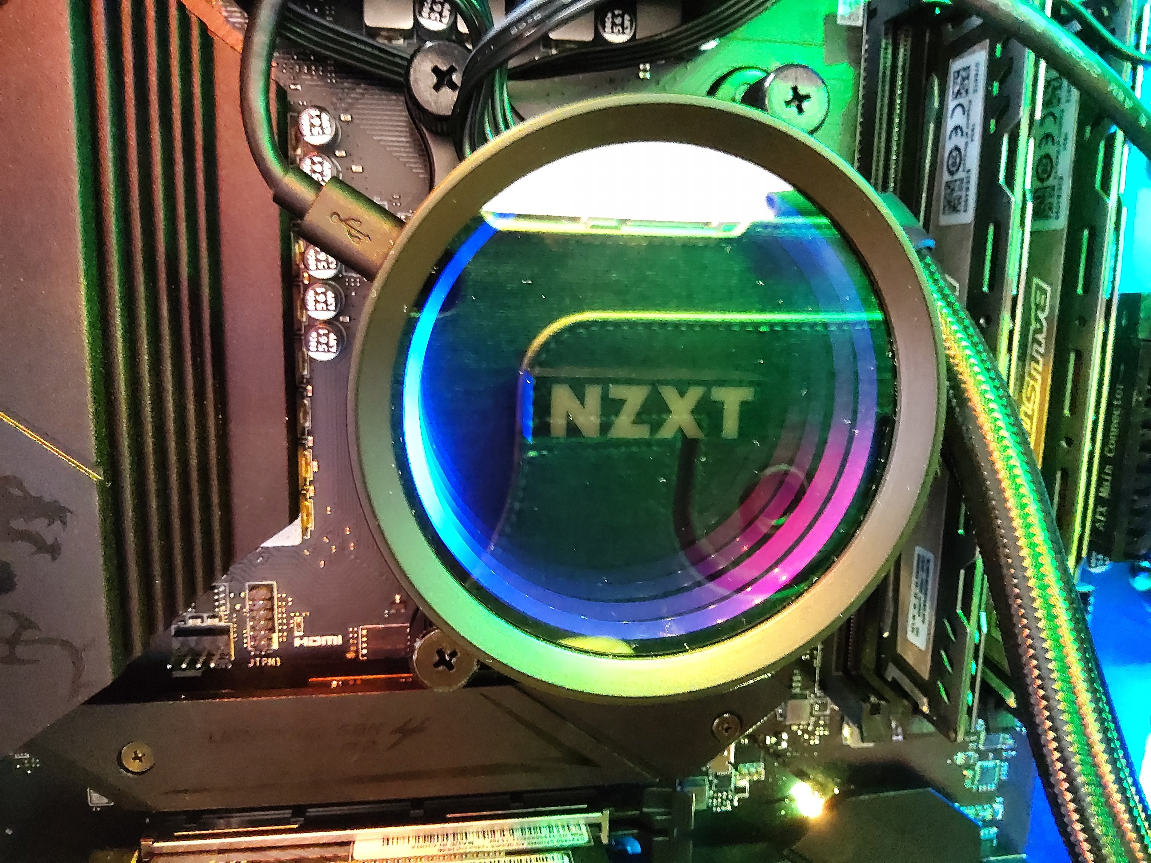

Hmm, seltsam, das Logo, also die Schrift leuchtet überhaupt nicht, auch im Inneren ist kaum was zu sehen.
Wir haben das Gehäuse H510i, die x63 non rgb, ein msi b550 gaming Plus und die CAM Software auf ein frisches Win10 installiert.
Bei der CAM kann ich verschiedene Profile laden, aber leuchten tut da nix.

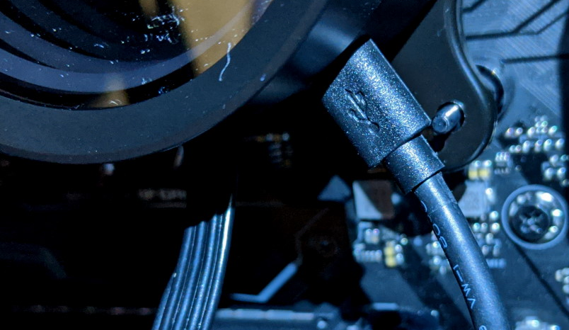

Wie weiter oben beschrieben hab ich micro-usb, Sata und den "Lüfter" 3Pin angeschlossen, mehr nicht. Den Micro-usb habe ich an den internen USB2 Anschluss gesteckt.
... und das eine Kabel das an die Pumpe geht, auch - richtig ?
also es müssen 2 Kabel von der Pumpe weg gehen.
Du meinst das micro-usb? Das steckt!
Beleuchtung sieht auf dem Bild stärker aus, als es ist. Das bunte kommt vom Gehäuse.
Beleuchtung vom Gehäuse aus
und in der CAM Software ist beim Logo der Regler für die Helligkeit auch nicht Anschlag links ?
nein, rechts
kannst ja auch viele optischen Sachen auswählen, Gehäuse funktioniert und reagiert.
uff .... evtl. wirklich einfach nur pech gehabt ? :(
Also auch bei Hochfahren nachm Kaltstart nicht kurz irgendwie unkontrolliert ?
Weil dann ist wohl wirklich was nicht verbunden intern ....
Klingt für mich nach defekten LEDs am Logo oder irgendwo ist ein Kontaktfehler.

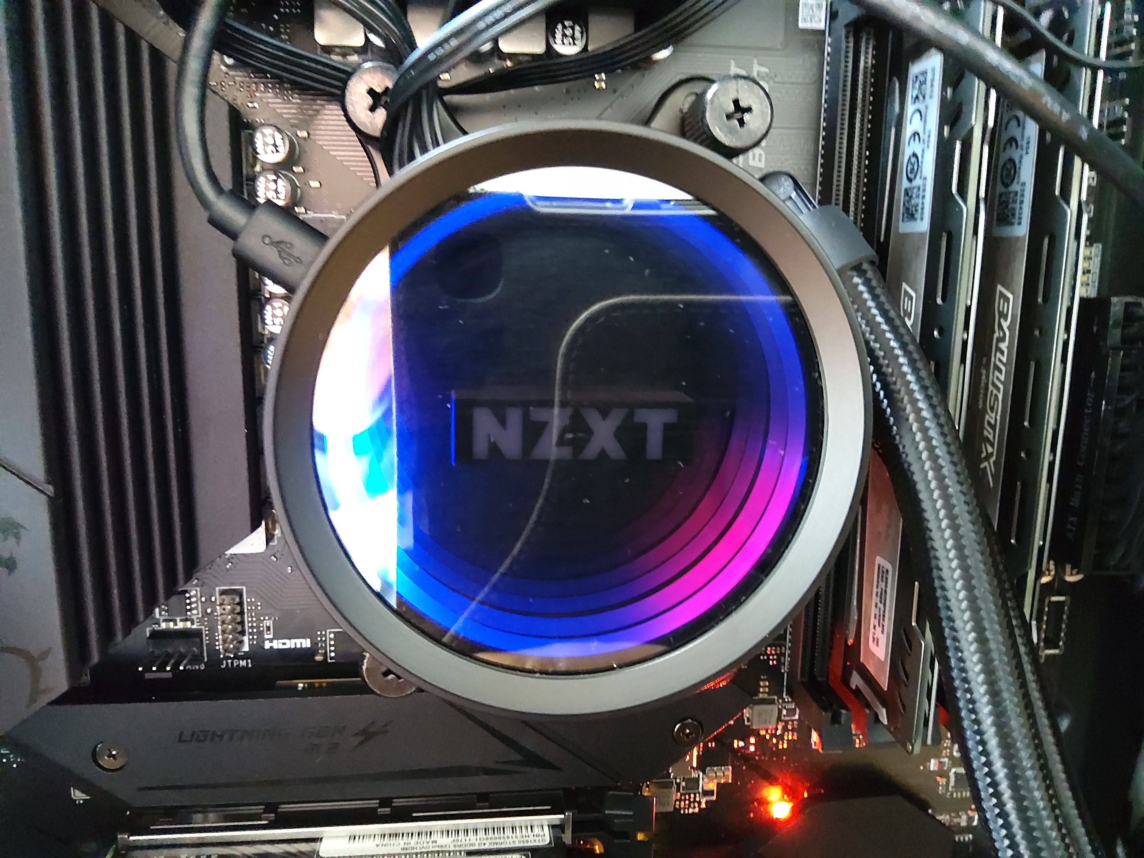

Ware ausgebaut und zurück geschickt.
Neue Ware erhalten und alles leuchtet so, wie es sein muss.
