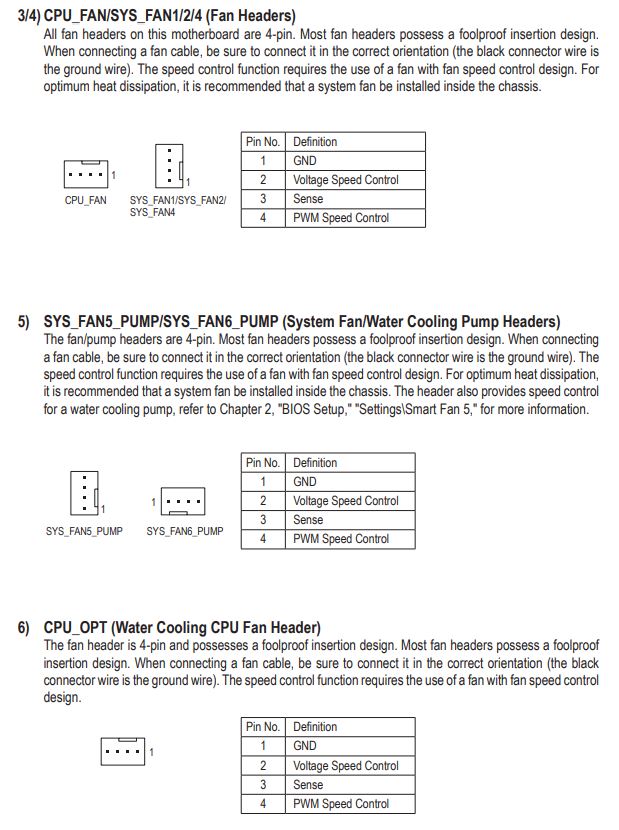

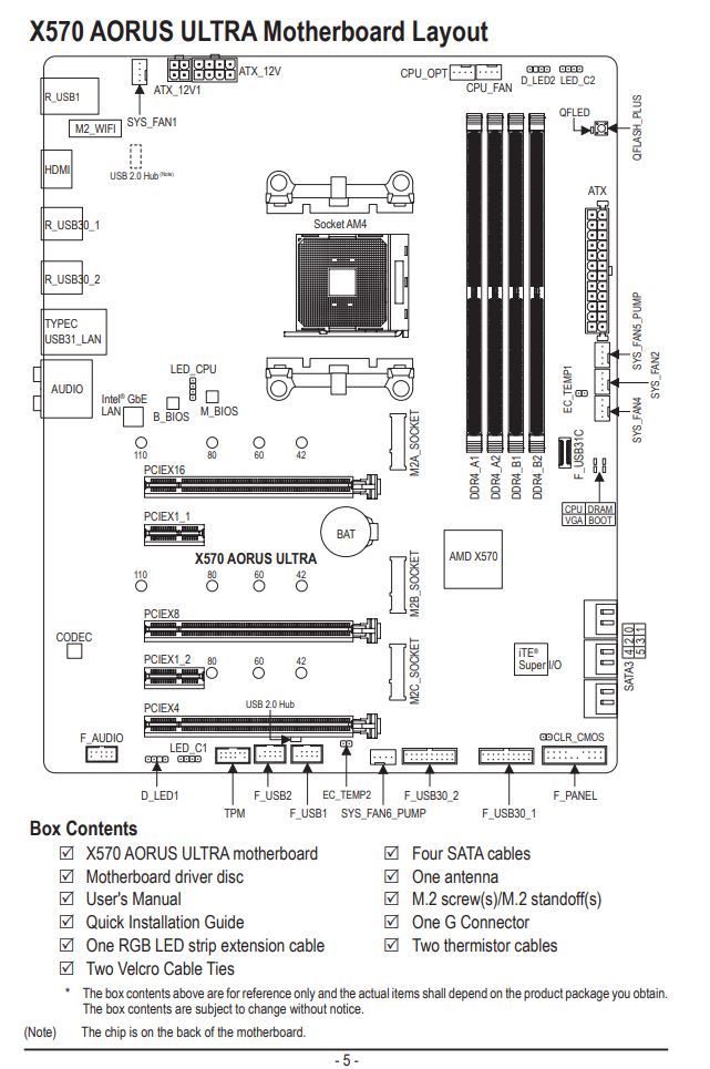

Ich hätte eine wichtige Frage, ich hab jetzt schon einiges gelesen, aber nie eine Antwort/Lösung für mein Mainboard ohne AIO_Pump gelesen. wenn doch bitte teilt mir doch den Beitrag sonst wäre das meine Problemstellung:
Ich würde gern meine Kraken x63 in einem H510 Elite mit einem Mainboard (X570 AORUS ULTRA) installieren.
Ich habe Folgende Möglichkeit:
1. Pump Tach an CPU_FAN (AIO_Pump nicht vorhanden) + Lüfter an die integrierter Steuerung vom Gehäuse.
2. Pump Tach an SYS_FAN5_PUMP und Lüfter ans Mainboard (CPU_FAN und CPU_OPT)
3. Pump Tach an SYS_FAN5_PUMP und Y-Kabel zwei Lüfter an CPU_FAN
Komplette Anleitung
Habt ihr eine Idee und könnt mir helfen?
Das geht vom Prinzip an jedem Anschluss. Ich hatte damals die Pumpe der AIO an CPU_Opt angeschlossen und mit Konstanter Drehzahl laufen lassen, und die Lüfter am Normalen CPU Anschluss mit Temperaturgesteuerter Regelung, die Kurven kannst du sehr gut im Bios oder in der Gigabyte" SIV "Software anpassen.
Das bedeutet du rätst "3 Variante"? CPU_fan muss ja belegt sein sonst motzt das Bios.
Wenn ich mich richtig erinnere habe ich bei mir Variante 1 angeschlossen. Mit einem NZXT H500i, X570 Aorus Master und Kraken X62
Frage die ich mir hauptsächlich ja stelle ist - was ist schlauer der Software (Möglichkeit 1) oder dem Mainboard (Möglichkeit 2 u. 3) die Kontrolle zu geben.
Es ist egal, wobei die Software komfortabler zu handhaben ist als im BIOS, da du Änderungen im laufenden Betrieb machen kannst. Ich persönlich nutze nur die Gigabyte Software, habe jedoch im BIOS alles Auf Silent gesetzt damit mir beim Start nicht die Ohren abfallen. Sobald die Software geladen ist Steuert diese dann auch die Lüffter und Pumpe, du kannst jedem Lüfteranschluss, außer dem CPU auch einen eigen Temperaturmesspunkt zuweisen nachdem er gesteuert wird. Das geht auch im BIOS als auch in der Gigabyte Software.
