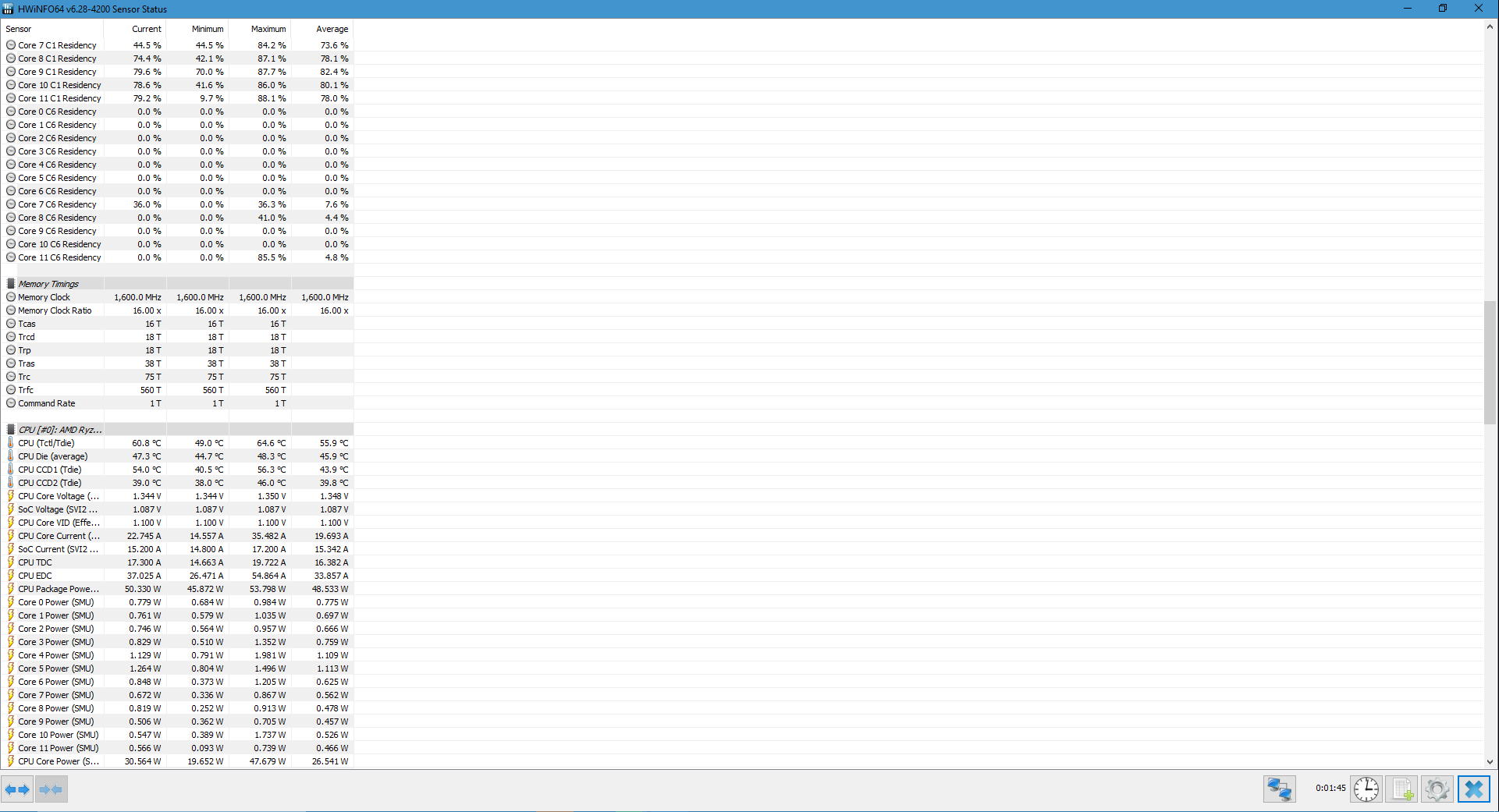

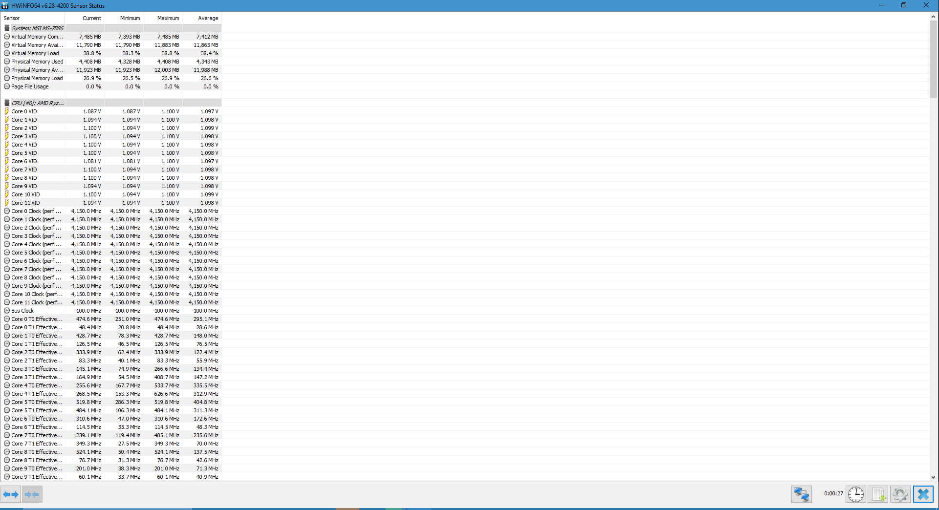

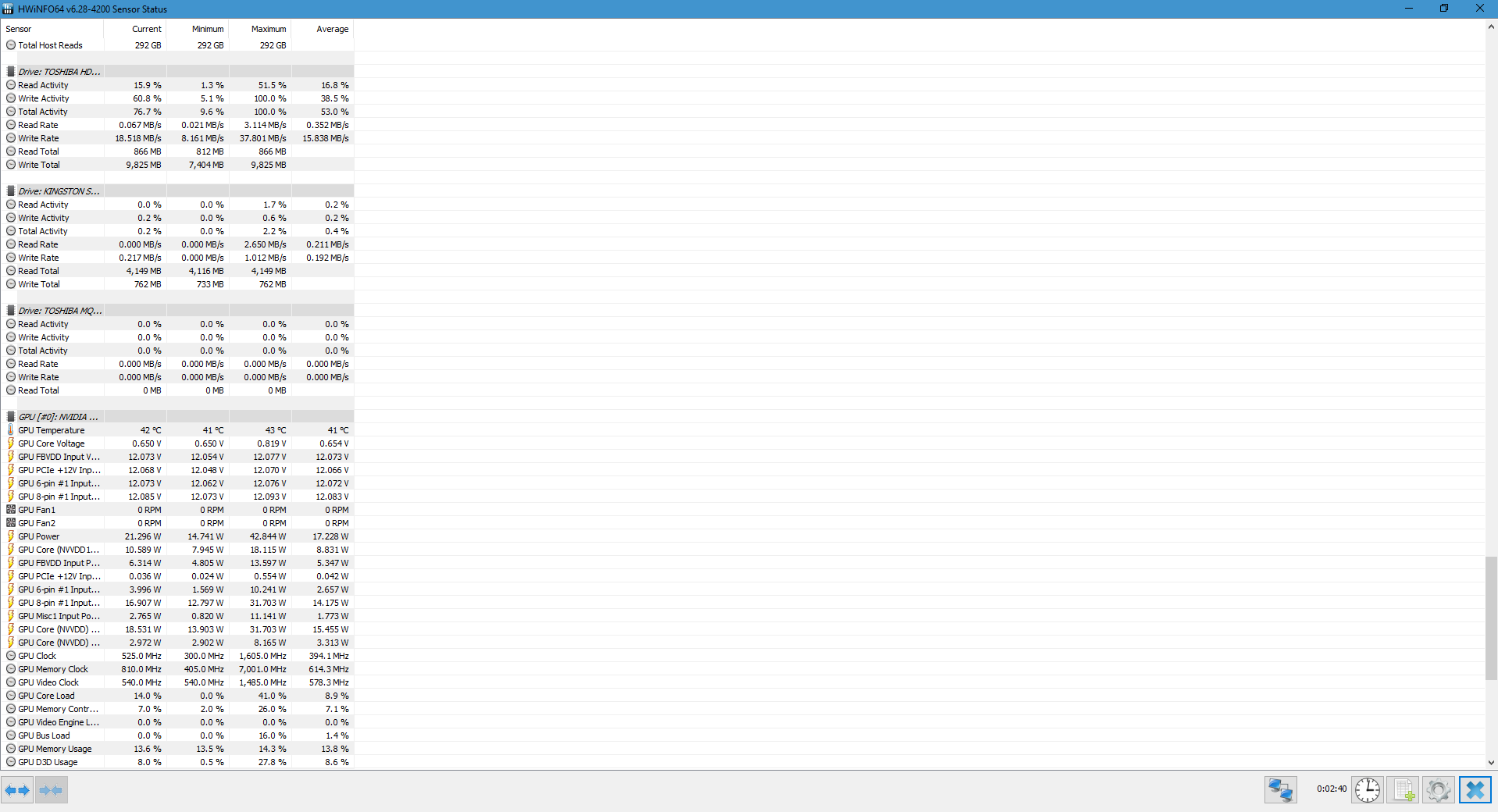

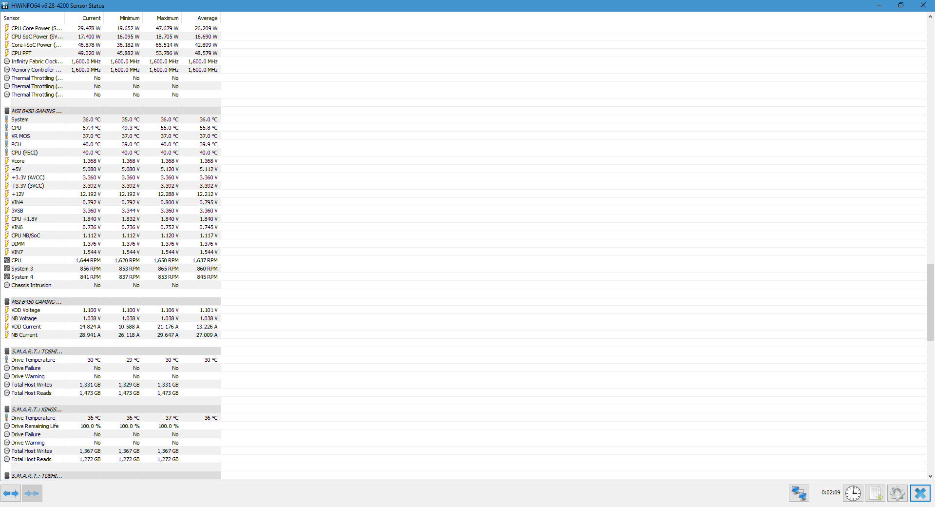

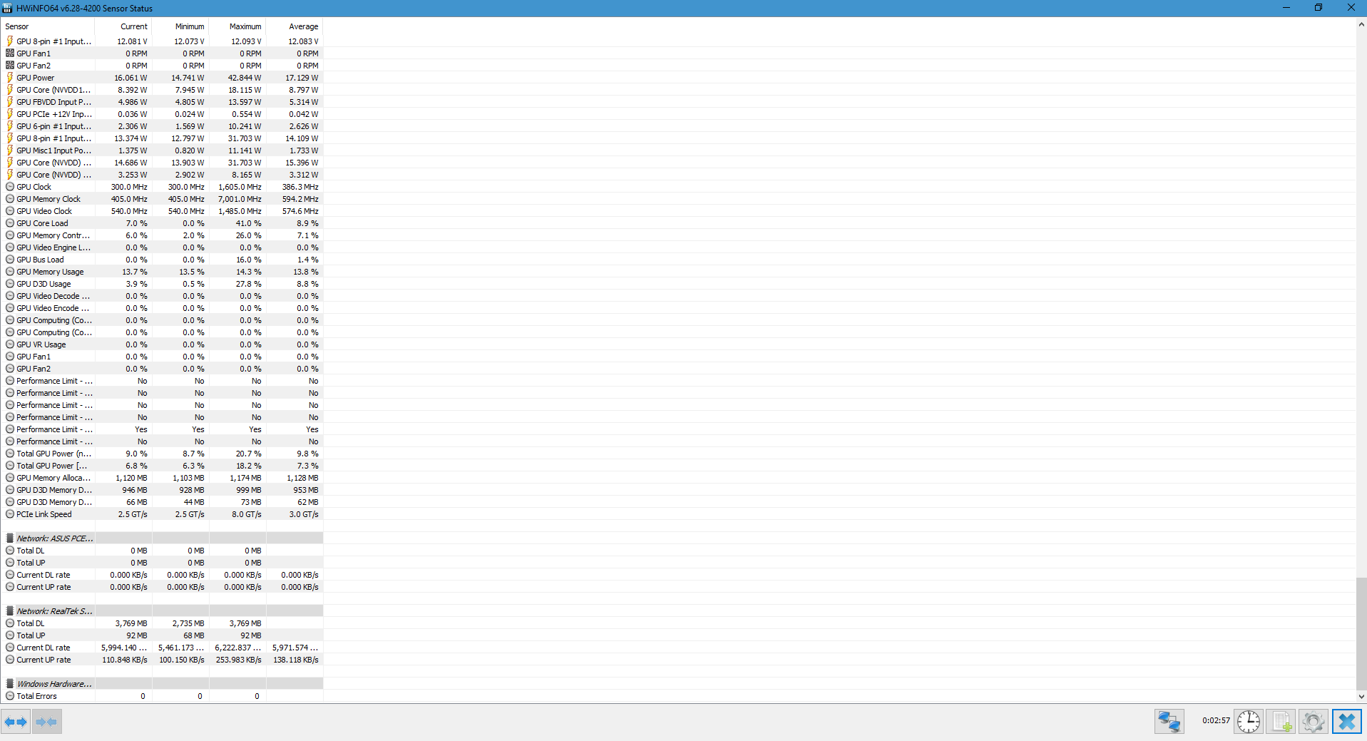

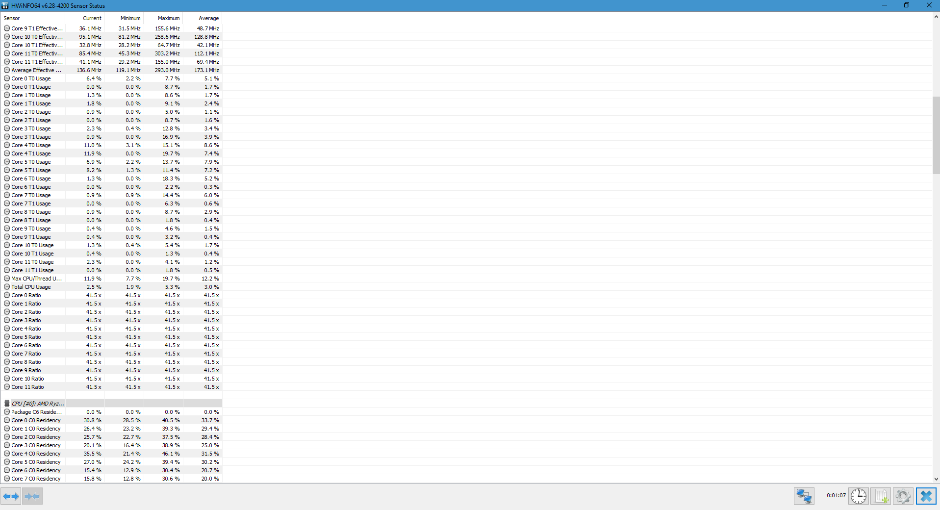

Deine GPU ist in der Tat auffällig langsam. Aber auch deine CPU ist auffällig. Betreibst du die mit festem Takt?
Hwinfo64, Sensoren only und das Taktverhalten der CPU Mal 5min monitoren und Screenshot Posten.
Die GPU in der 17. Percentile ist auf jedenfall deutlich unterdurchschnittlich.
Auch auffällig sind die 11% Hintergrund Last auf der CPU während dem Bench. Das entspricht bei einer 3900x immerhin Volllast auf einem Kern. Wo kommt das her?
Hier sind die Screenshots.
Die 11% Hintergrund Last kann ich mir auch nicht erklären.
Da habe ich auch schon im Taskmanager geschaut aber nichts gefunden.

11%: Na, das ist das Programm was Dein ganzes RGB-BlingBling bedient^^
Maximal 41% Graka-Load: Übelstes CPU-Limit.
Nicht dass da jemand Ultra-Grass eingeschaltet hat und sich dann wundert.

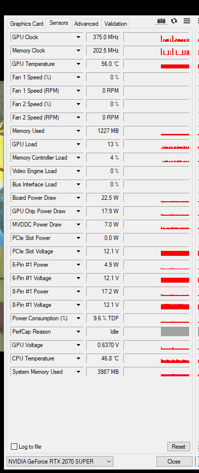

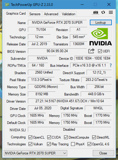

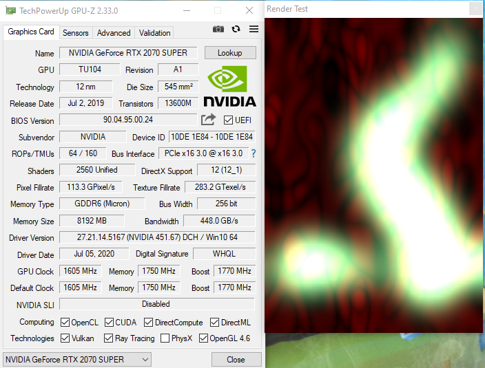

Anbei die Screenshots von GPU-Z

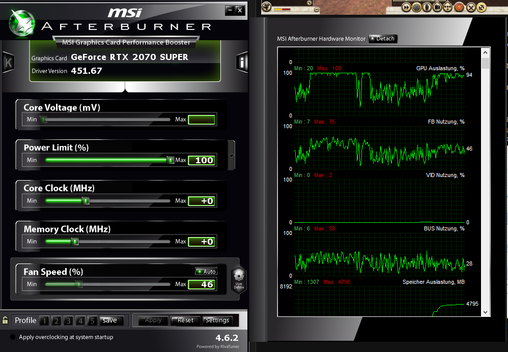

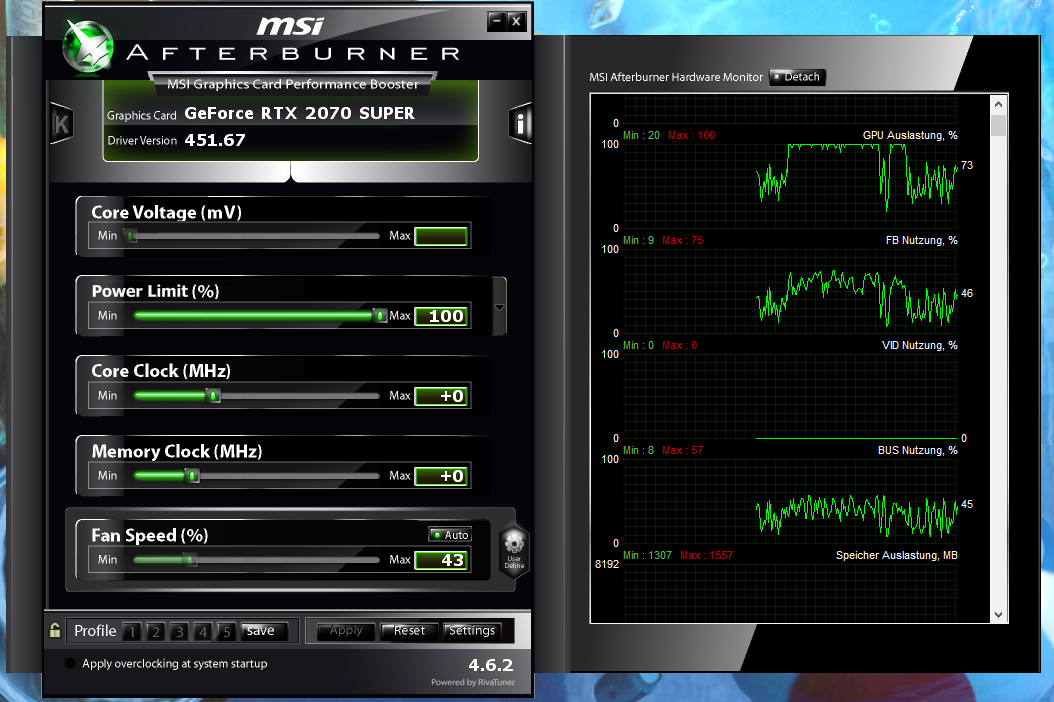

Hier noch die Afterburner Screenshots.
Einmal im Leerlauf und einmal während ich in GTA war.
Grafikkarte war auch bis 99% ausgelastet. (So sagte es MSI Afterburner)
Brauche ich sonst noch etwas oder reicht das erstmal?

Naja, GPU-Z bitte das Fragezeichen drücken, und dann nochmal einen Screenshot bitte.
