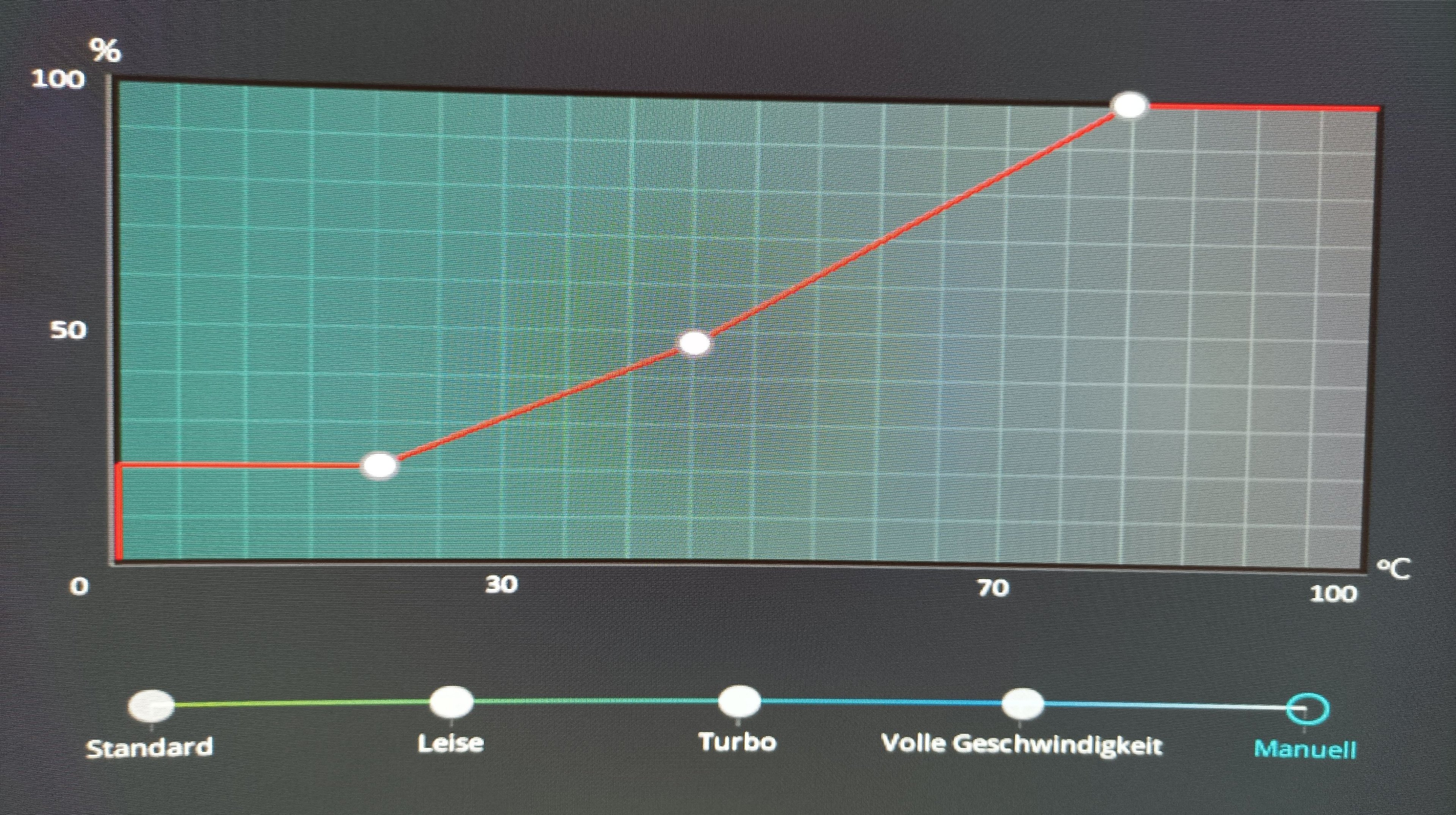

@Zwirbelkatz Anbei mal ein Bild der Lüfterkurve vom Asus B550M-A. Schon kurz nach dem Start habe ich 45° ohne dass grossartig irgendwas passiert wäre.
Zur Belüftung habe ich unten und oben je 2 Arctic P12 eingebaut. Die unten pusten rein, die oben saugen raus. Muss aber sagen, dass bei uns die Sonne von früh bis zum Abend gnadenlos drauf ballert. Sicher nicht so einfach für die Kühlung gerade in diesem Sommer.

Edit: Natürlich den Screenshot vergessen....

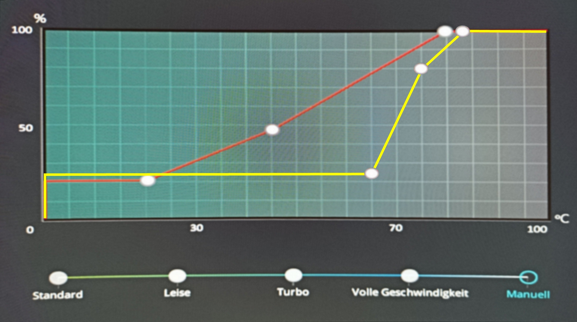

Ist das die Kurve vom CPU-Kühler?
Der dreht bis 2000 U/min, soweit man das herausfinden kann.
Ich würde die Kurve so einstellen (gelb):
Da bleibt der Lüfter bis 65°C bei 500 U/min, ist nicht zu laut und dreht erst bei Bedarf hoch.
Die CPU wird etwas besser gekühlt und bis zum Tausch sollte das so reichen.
