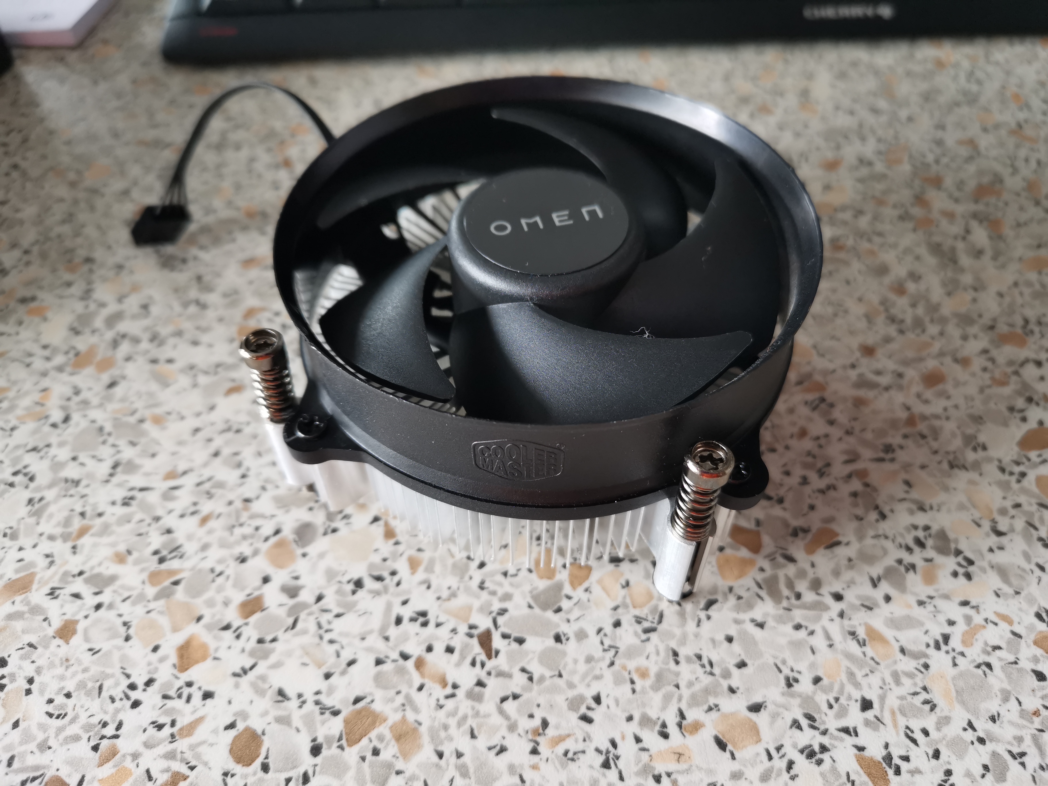

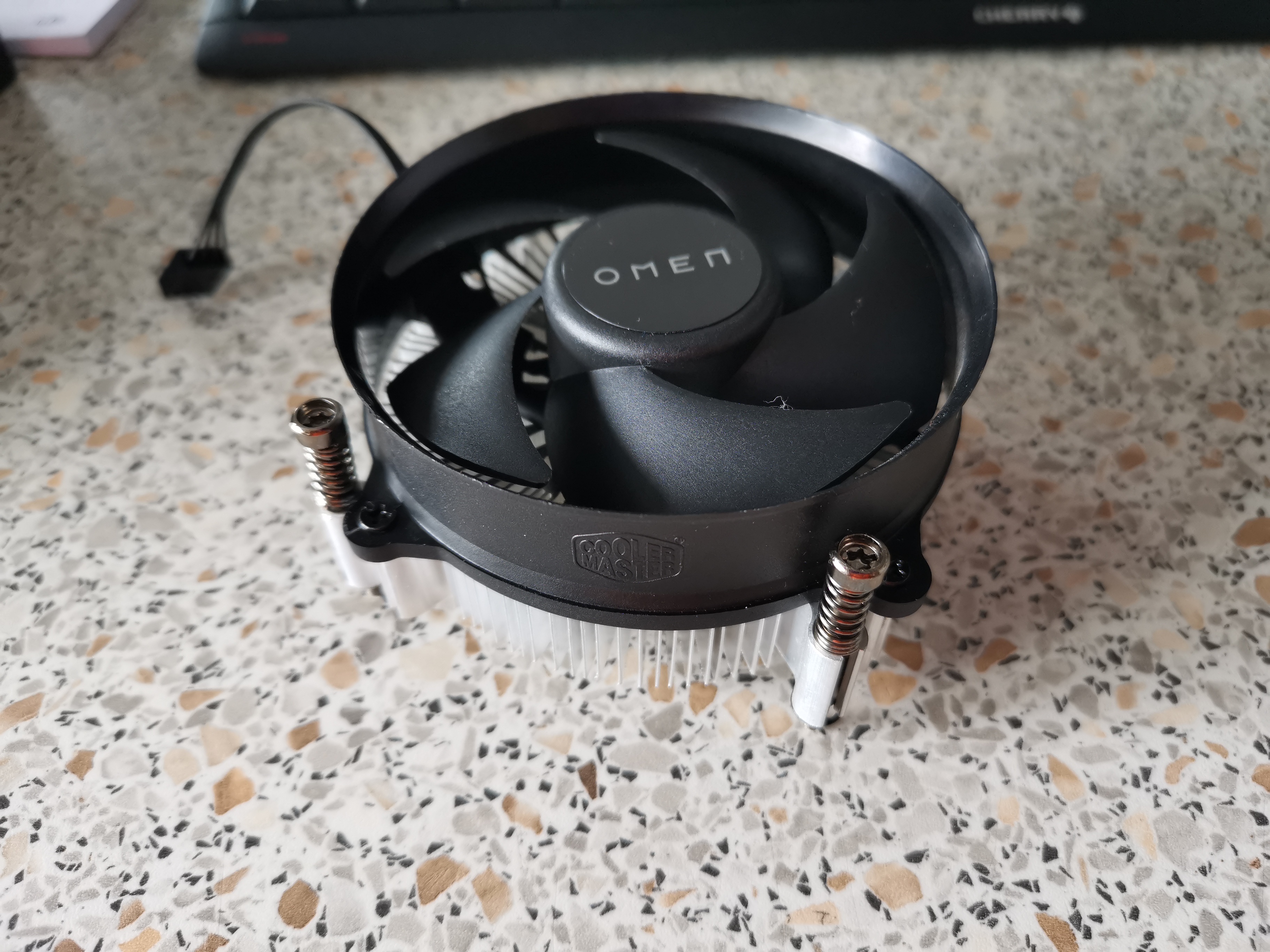

Auf den ersten Blick ist mir der doch recht kleine CPU Kühler aufgefallen.

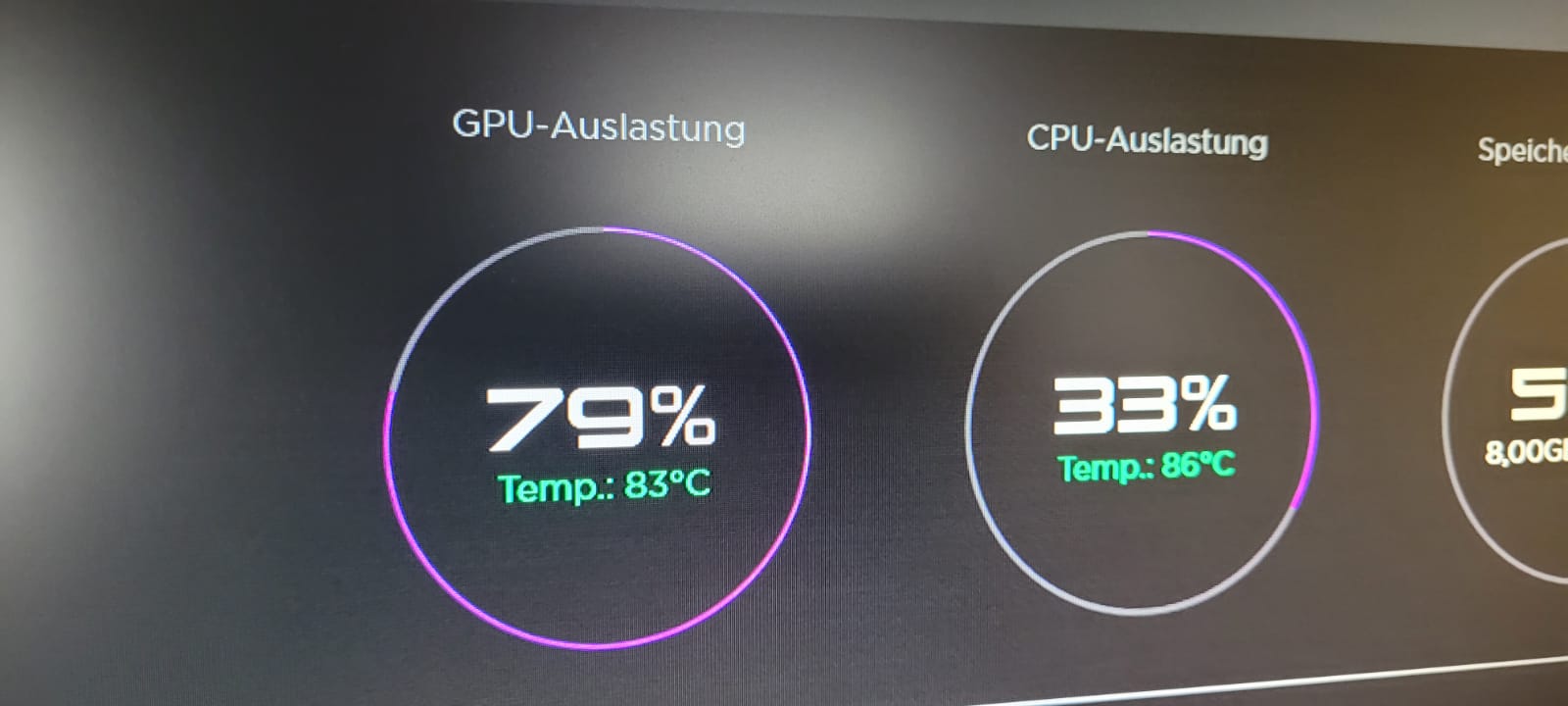

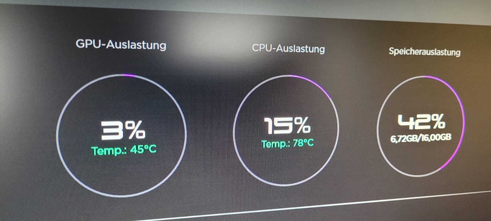

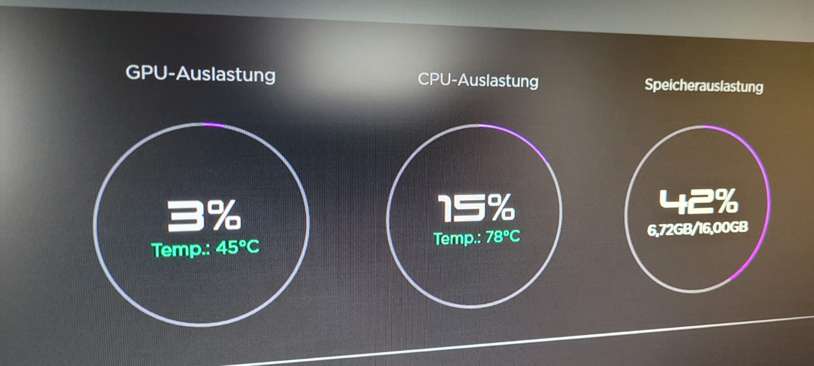

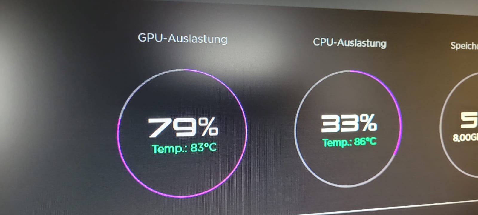

Ich würde ihm gerne einen größeren Kühler einbauen nur bin ich mir nicht sicher welcher auf das Moria3 Mainboard von HP passen könnte. Er hat mir auch noch zwei Bilder geschickt in denen er mir zeigt das die CPU selbst bei leichter Belastung schon zu warm wird.
Ich hätte als Lüfter-Alternative an den "be quiet! Dark Rock 4" gedacht.

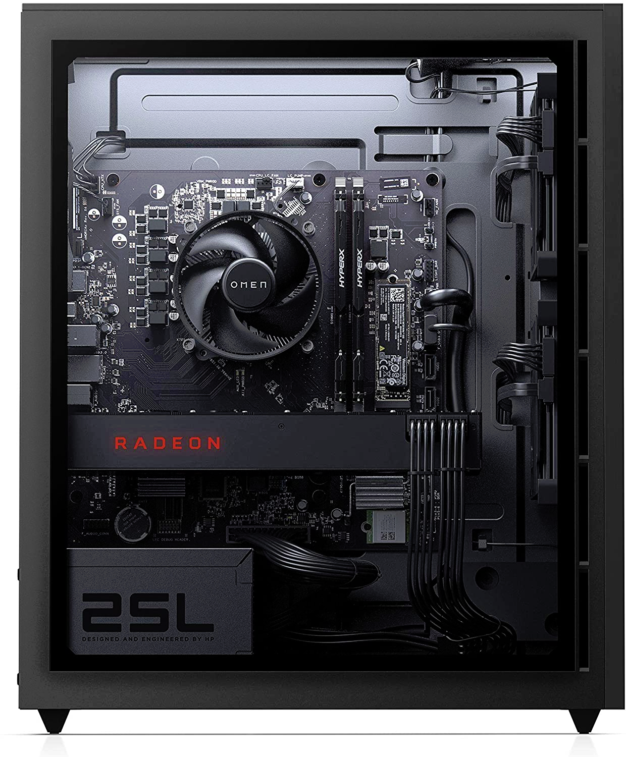

Der bisherige sieht aus wie der billig boxed ryzen kühler nur mit omen statt amd logo

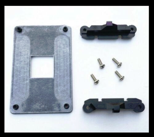

@Hatsune_Miku könnte problematisch werden den auf das Board zu bekommen. Der aktuelle Kühler war verschraubt. Ich gehe mal nicht davon aus das HP nen Retention-Modul mit in den Lieferumfang gepackt hat.
[Quelle: Kühlerlösungen | AMD]
Dürfte dem STEALTH entsprechen.

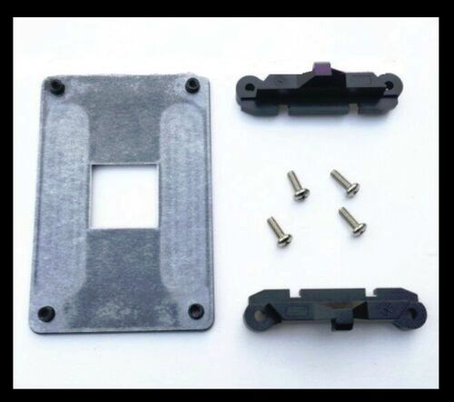

Ohh total verpeilt das dieser auf die klammern muss, aber ansonsten gibts ja vlt auf den einschlägigen seiten den kühler samt dem retention modul und den klammern.

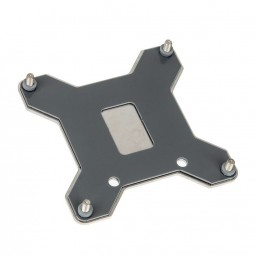

Klammern, was?
Das sind einfach Intel 115x Montagelöcher um nen AM4 Sockel. Somit dürfte auch fast jeder 115x Kühler passen.
Powl_0 schrieb:
Klammern, was?
Eben nicht, intel ist quadratisch von der bohrung und AMD sagen wir es mal rechteckig, da wird nichts passen
@Powl_0
ja tatsache grade mal geschaut im netz, wie affig ist das denn bitte ? Bei amazon sihet man das ganz gut, ist da zwar nur nen 3600 aber ändert ja nicht an der tatsache
Schau den Kühler an ;)
HP hat hier Intel Bohrungen platziert. Gibt online auch Bilder vom Board, da sieht man das ebenso gut.
Machen sie vermutlich, weil sie Intel Kühler sowieso in absurden Stückzahlen kaufen, so sparen sie ein paar Cent.
Ein Choten wäre das Idealste, ein Retention Modul hat evtl. der nächste PC Fachhändler übrig!

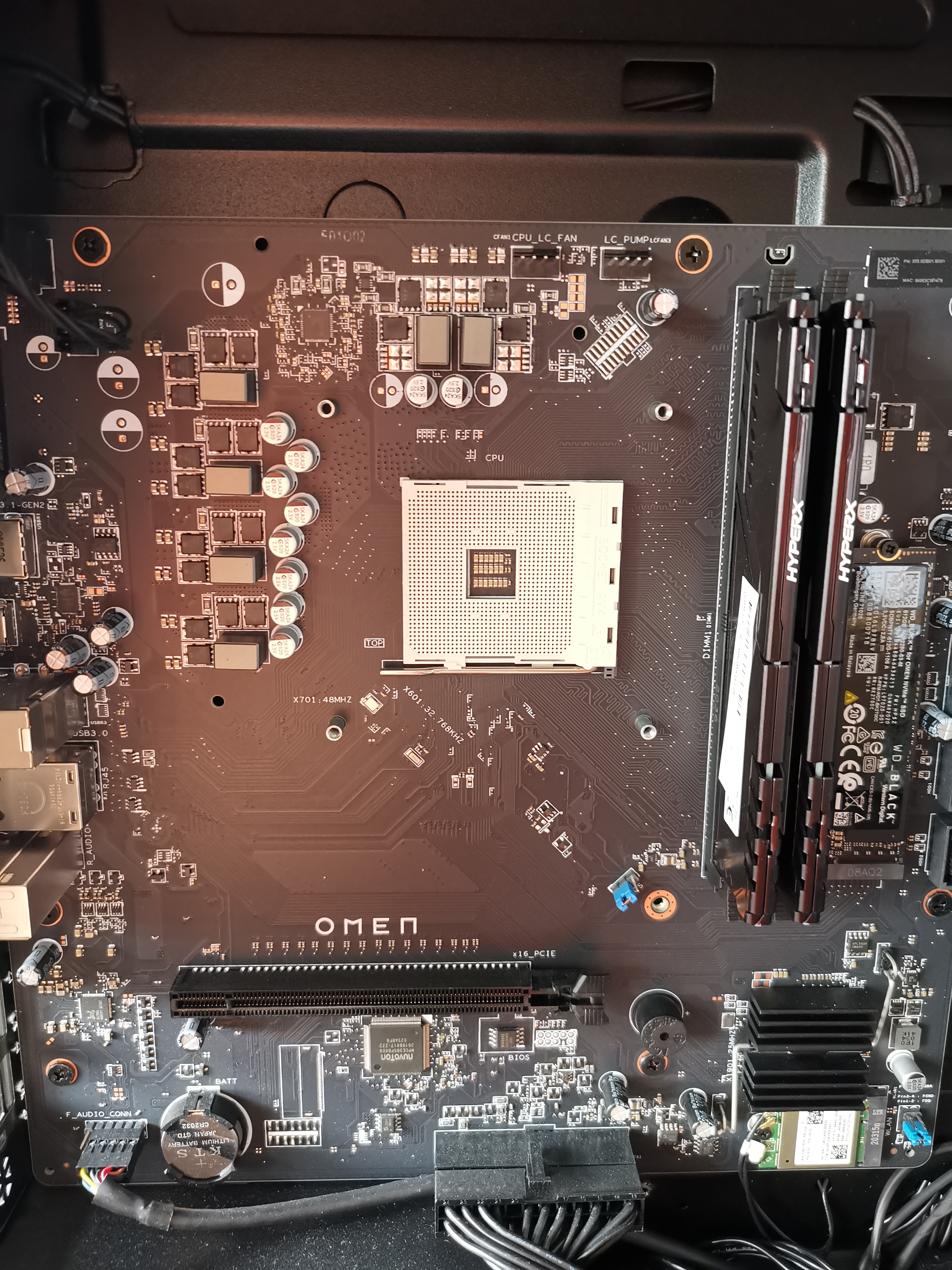

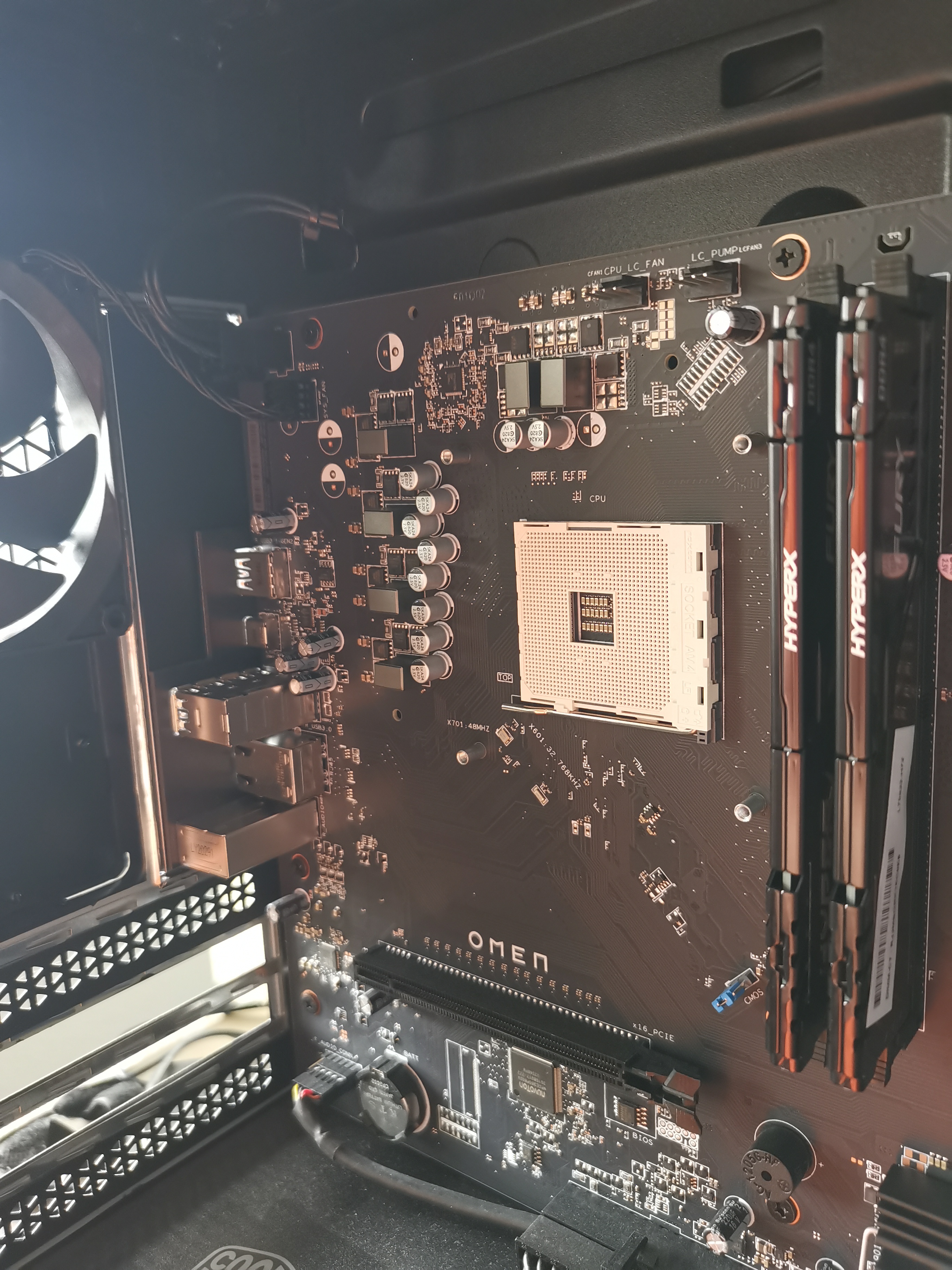

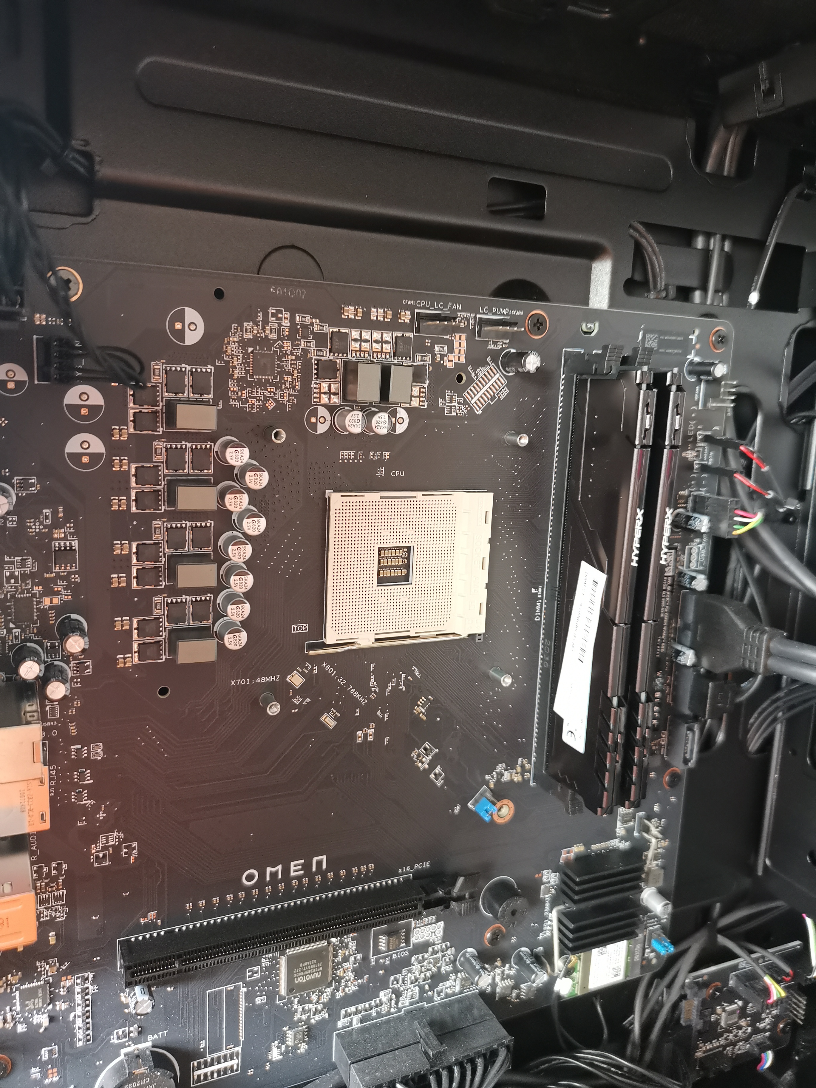

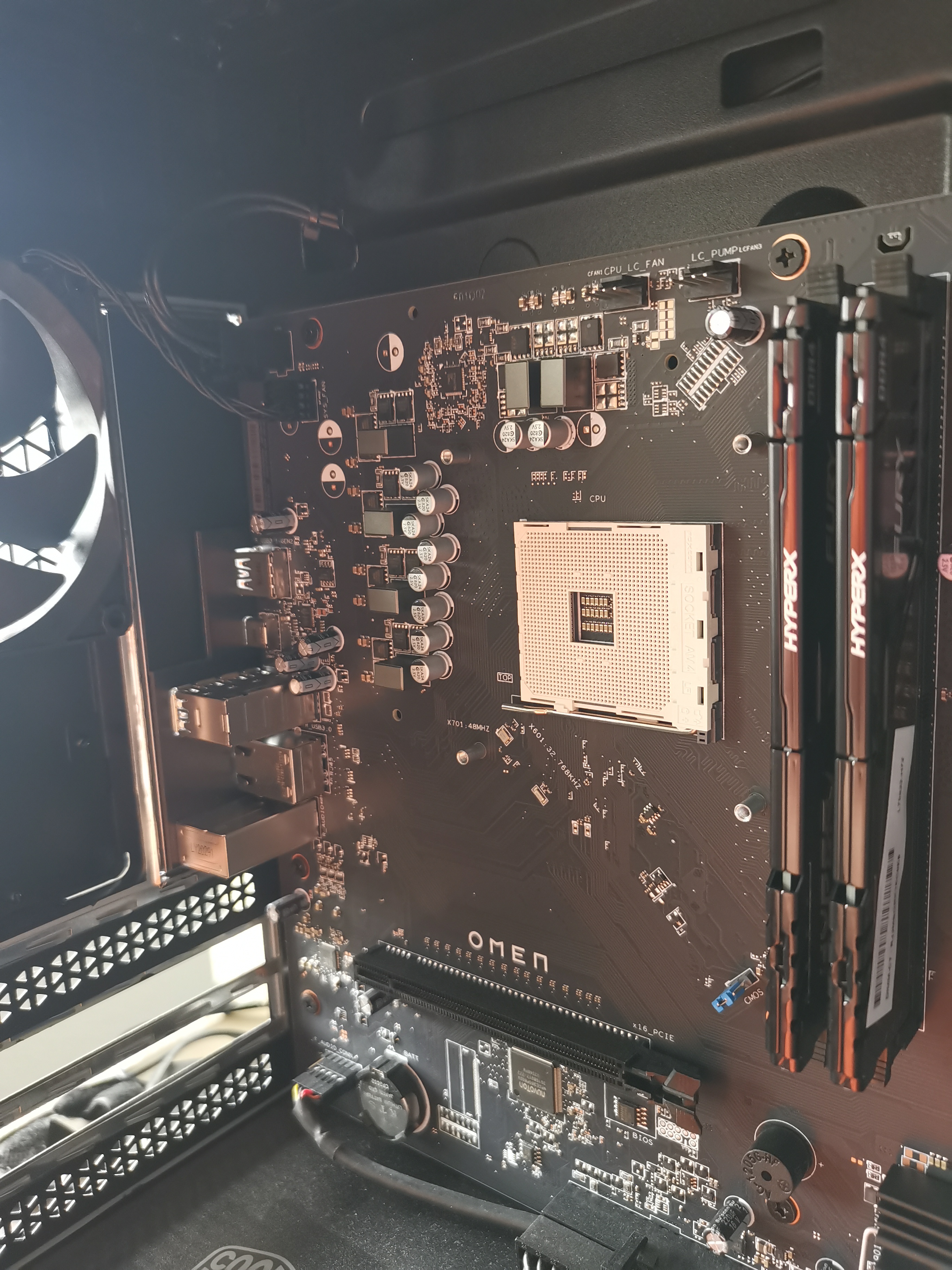

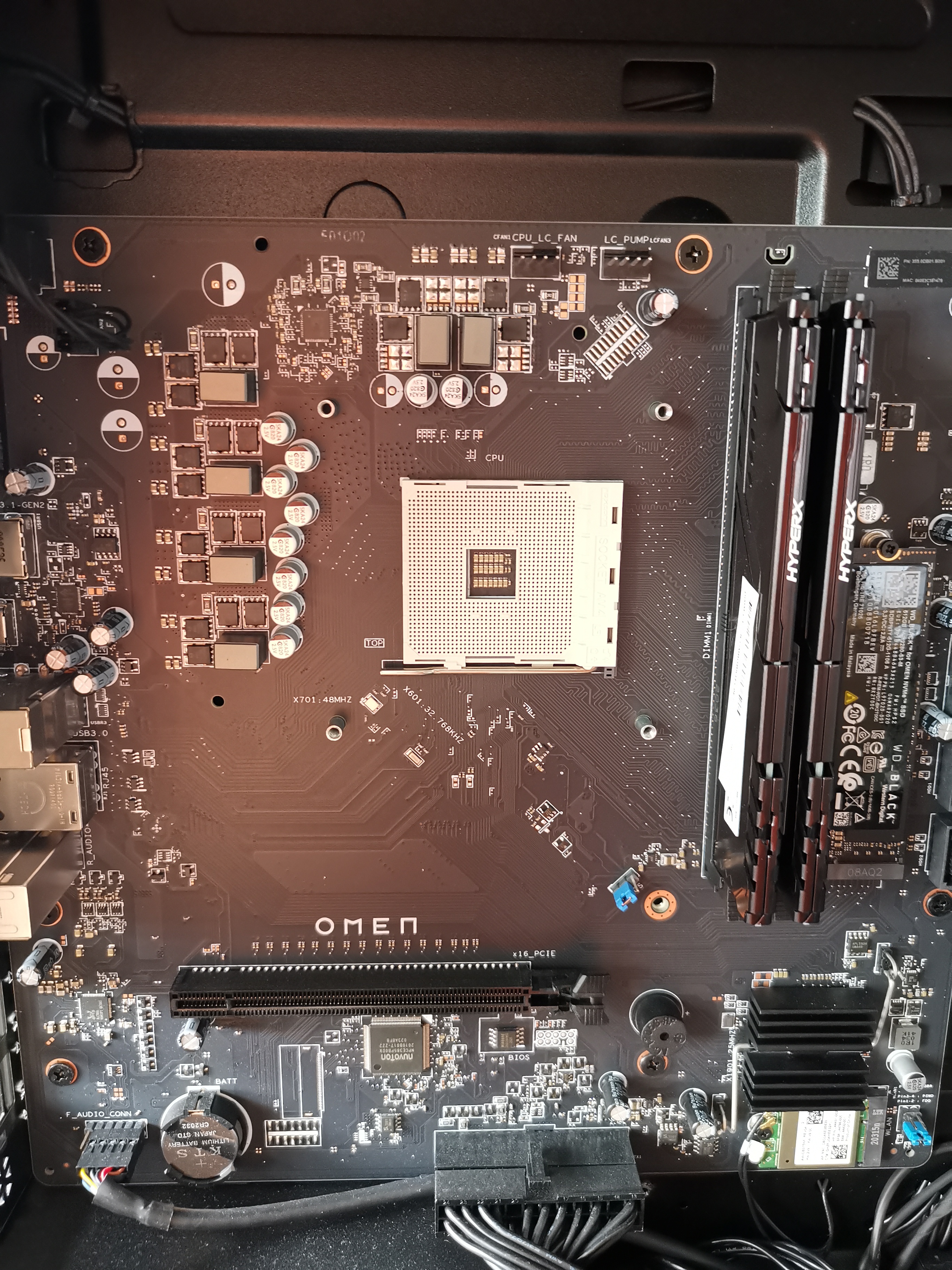

Hier ein paar Bilder wie es aktuell platzmäßig im Gehäuse aussieht.
Kann man von der Rückseite sehen wie die Halterung des CPU Kühlers aussieht? Bitte auch davon ein Bild.
In die vorhandene Verschraubung wird vom Abstand zum Heatspreader kein anderer Kühler passen.
Wenn es ein quadratischer Rahmen ist: Den kann man den meist entfernen und in die Löcher jeden Intel kompatiblen Kühler montieren.
AMD CPU/Sockel, Intel Bohrung zur Kühlermontage.
Rundherum ist ja mehr als genug Platz so wie das aussieht. Aber tendenziell eher einen potenten Topblower für die SpaWa.
