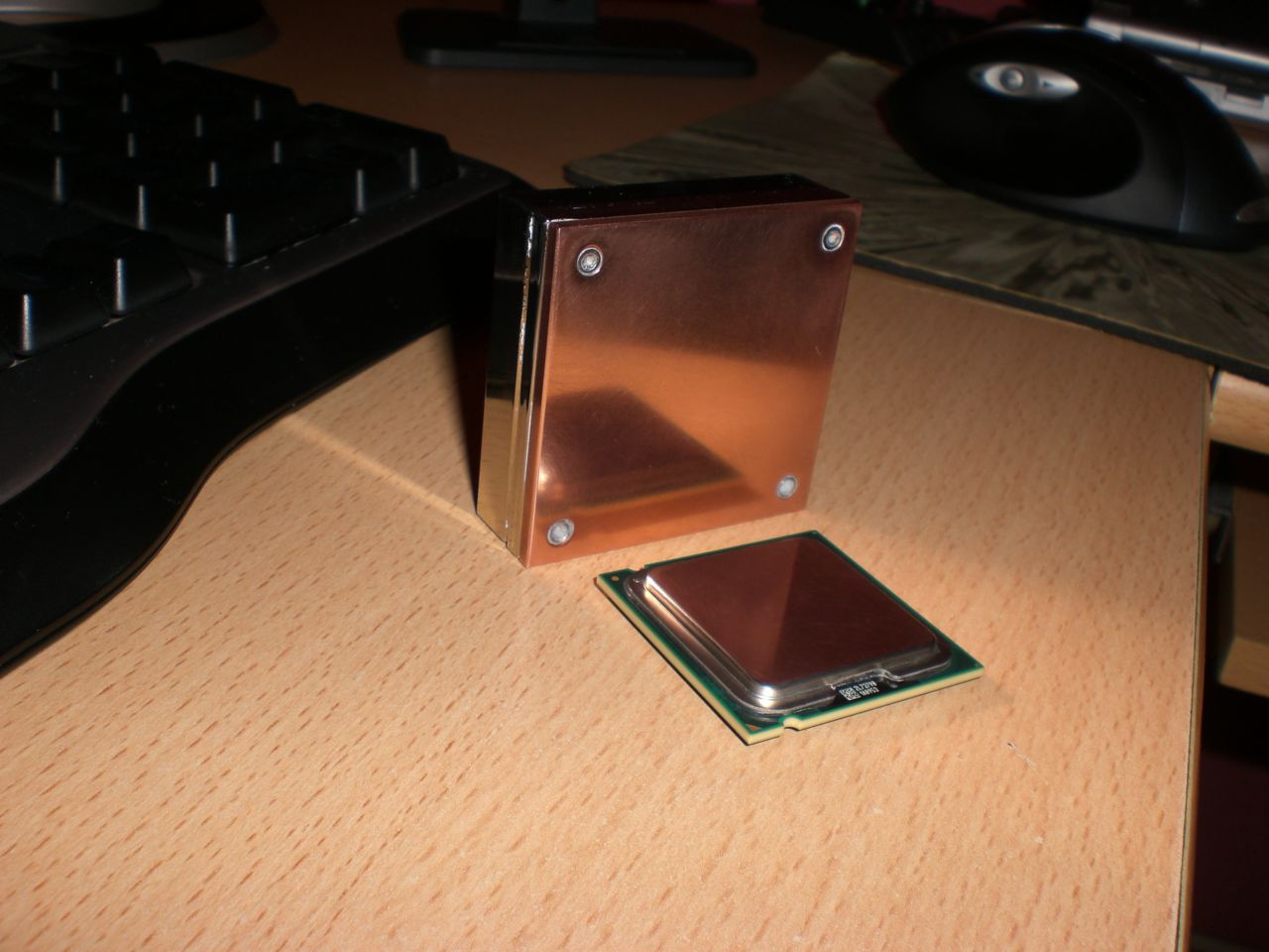

Ich poliere mal eben aus Spaß an der freude den DanderDen NB kühler
jedoch da dann die letzte stufe 12000er wenn ich mich net irre , und dann wird es abgezogen.
Grüße
Habe den Kühler nun fertig , hat gute 50min gedauert um die fläche auf hochglanz zu polieren , als gerade unterlage habe ich ne dicke glasplatte genommen.
Zum Kühler selbst , er ist von anger Den , und wird NICHT mehr benutzt !
Material das ich verwendet hab.
Nassschleifpapier mit den Körnungen: 500 , 600 , 800 , 1200 , 1500, 2000
Abziehscheibe flanell braun mit brauner paste (10000er )
Abziehscheibe flanell blau mit plauer polierpaste ( 25000er )
Standbohrmaschiene ( 2800U/min ) mit riehmenantrieb und großem motor ( kleine normale bohrmmaschienen machen das nicht lange mit )
Meguiar´s All Metall NTX Polysh
Nagellackentferner zum entfernen der Polierpastenreste und rückstände
Und ein flanelllumpen zum nachpolieren.
Finde das Ergebniss ganz ok , jedoch hätte es noch viel besser ausfallen können, wenn ich mir mehr zeit genommen hätte , hab aber heute noch was anders vor ^^
Hatte noch vergessen zu sagen , wenn man mit einer maschiene polliert , NIE in Räumen pollieren !!!!
Fasern und metallpartikel setzen sich an allen flächen fest und auf allen gegenständen , das ist eine riesen schweinerei, man bekommt die sachen nicht wirklich sauber ohne verdünnung oder aceton !!!
Und auch BITTE NIE OHNE ATEMMASKE , ich nutze eine 3M Maske wie diese hier
Da ihr sonst die mit Polierpaste versetzten fasern und metallstaub, einatmet , das ist HOCH KREBSEREGEND !!!
Diese fasern und der metallstaub können vom körper nicht abgebaut werden , was in der lunge ist , ist drin , das setzt sich fest , viele sagen sogar das es gleich zu setzten ist mit Astbest !!!
Die Fasern , und der staub sind so fein , das sie selbst noch nach minuten in der luft schweben !
Und das ist durchaus ernst zu nehmen
Ich übernehme keine verantwortung für gesundheitliche schäden anderer !!!
grüße
grüße

Polieren dauert seine zeit aber es lohnt sich , wenn man auf ne schöne glänzende Optik steht, werde wie auch schon paar mal erwähnt mein Lianli innen auf hochglanz polieren , hatte es schonmal gemacht bei nem kleineren lian Li , an dem war ich gut 4 Tage beschäftigt von vormittags bis abends/nachts
Grüße
Was des schleifpapier angeht muss ich Glider recht geben, wenn man ein passendes ergebnis möchte sollte auch die quallität der hilfsmittel stimmen , ich selbst verwende Nassschleifpapier der Firma Klingspor das ist recht standfest ( gibt aber noch bessere ) , jedoch sollte man Nassschleifpapier ne weile einweichen lassen, ich leg meins ne gute stunde vorher in den halbvollen Wassereimer und gebe noch einen tropfen Spühli bei , das entfernt fettrückstände beim ersten anschliff und sorgt dafür, das die fettigen rückstände nicht das schleifpapier vollsetzt.
Scheiben zum Abziehen sowie die dazugehörige Paste , beziehe ich immer von Polierbock.de und habe dieses Set mit dem ich eigentlich ganz zufrieden bin.

Ich hatte meinen E4500 damals auch runtergeschliffen, der Spreader war so krumm das hat man auf 1m Entfernung sehen können....
Hatte ihn plan abgeschliffen und sauber Flüssigmetallpaste drauf, hat ca. 4-5°C gebracht.
Allerdings weis ich nicht ob das schleifen oder die Paste mehr gebracht hat...
