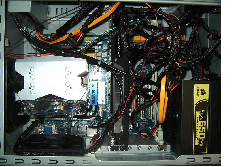

Stell mal ein Foto von deinem Rechner rein.
So hab ma nen Bild zugefügt vom pc...

dreh den kühler um 180 grad fals möglich, und den hinteren 120er so das er die luft aus dem gehäuse befördert.
edit: und räum mal ein wenig auf in dem gehäuse :D
nein ernsthaft, all die Netzteilkabel können den luftstrom im case schon erheblich behindern, aber probier zuerst mal das mit dem drehen des kühlers
der lüfter vom cpu kühler zieht die luft zur zeit durch den kühler durch in richtung von dem 120er unten links, und der befördert sie geradewegs ausm gehäuse raus! Gibt es nen unterschied wenn der lüfter die luft in den kühler reinbläst?

wie sieht es aus mit frischluft? kommt welche ins gehäuse?
Mh,
wenn die gehäusewand offen ist, hab ich 5° weniger, Denke da stimmt doch was mit dem luftstrom nicht :x
hab vorne unten im case, wo die festplatten sind, noch 2 120mm lüfter drin, ich dreh die ma um das die luft ins gehäuse blasen
Ja genau. Dreh die mal um. Aber du solltest den Kühler trotzdem mal umdrehen und den Lüfter dann durch den Kühler pusten lassen. Ich würd sagen das bringt auf jeden Fall auch noch etwas.
Und danach solltest du echt nochmal versuchen die Kabel ordentlicher zu verlegen.

So - Hab jez die 2 Lüfter umgedreht die kabel aufgeräumt, und es nochmal probiert, Ergebnis: 58,5° im stresstest... nicht übertaktet...
Update: Hab jez zum dritten mal heute alles auseinandergebaut, den CPU Kühler um 180° gedreht, und siehe da: es wird besser! Hab jez Per Bios von 3ghz auf 3,5ghz übertaktet, den Vcore unangetastet gelassen, und die Temperatur liegt im Stresstest jetzt seit 10 Minuten konstant bei 56°C.
Ist diese Temperatur für den Clockner die Regel, oder gibts bei mir noch was zu Optimieren? =)
ist ganz normal die temp. wie schon gesagt wurde. vorne die lüfter reinblasend, hinten rausblasend. den lüfter im deckel auch rausblasend. cpukühler umdrehen, so das der lüfter durch den kühler richtung gehäuserückwand bläst. und bitte keine seitenwandlüfter verwenden, bringt nur unruhe in den gesamten luftstrom. meine cpu, c2d e6850, wird auch bis 60 grad, unter volllast, ist ganz normal.
