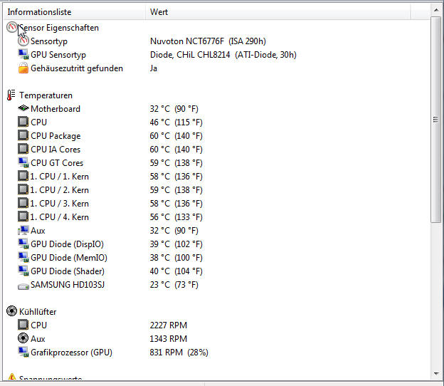

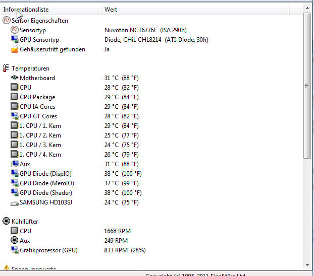

Die Kerne meines i2500@4500MHz werden mit dem AC Freezer 13 um die 60°C warm bei Lüfterhöchstdrehzahl (2200 U\min)*.
TCase liegt dann etwa bei 45°C, damit also völlig im "grünen Bereich" und weit von den ominösen 72,6°C entfernt, die Intel angibt.
@JohnDoe1982
Weil man z.B. ein Gehäuse hat, das für größere Kühler keinen Platz bietet?
* und natürlich Prime95-Last.
Im Anhang sind Last- und Idle-Temps enthalten (Raumtemperatur etwa 20°C)

Soweit ich weiß werden die Kern 1-4 Temperaturen direkt am Die gemessen, also ist es doch verständlich, dass die im inneren der CPU höher sind. Das was aber im allgemeinen als "CPU Temperatur" bezeichnet wird ist mit 55° noch meilenweit weg von 72°, und das unter Last!
Die 70°C sind im inneren der CPU, also jeder einzelne Kern...
Das ist auch schön auf dem Screenshot von Pilstrinker zu sehen...
CPU 46°C
1. Kern 58°C
2. Kern 59°C
3. Kern 58°C
4. Kern 56°C
...also im Schnitt 12°C höher.
