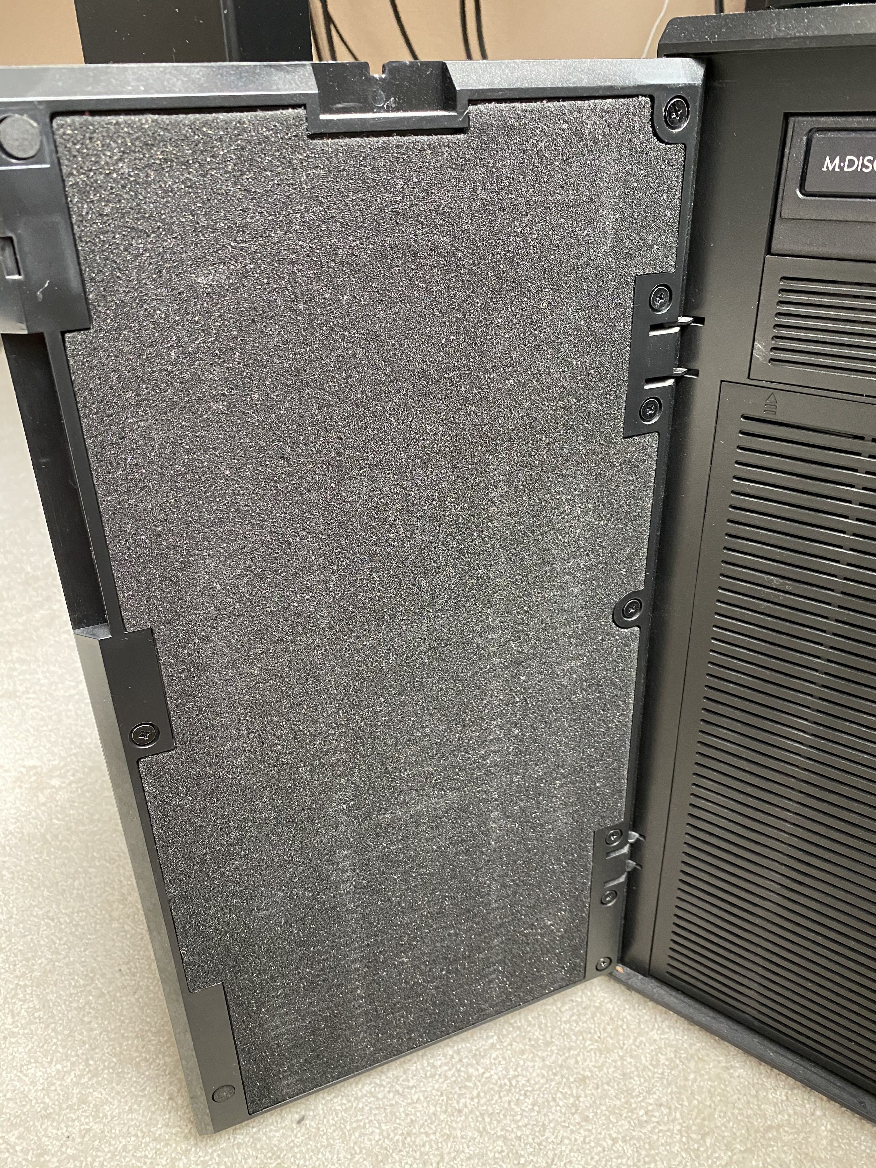

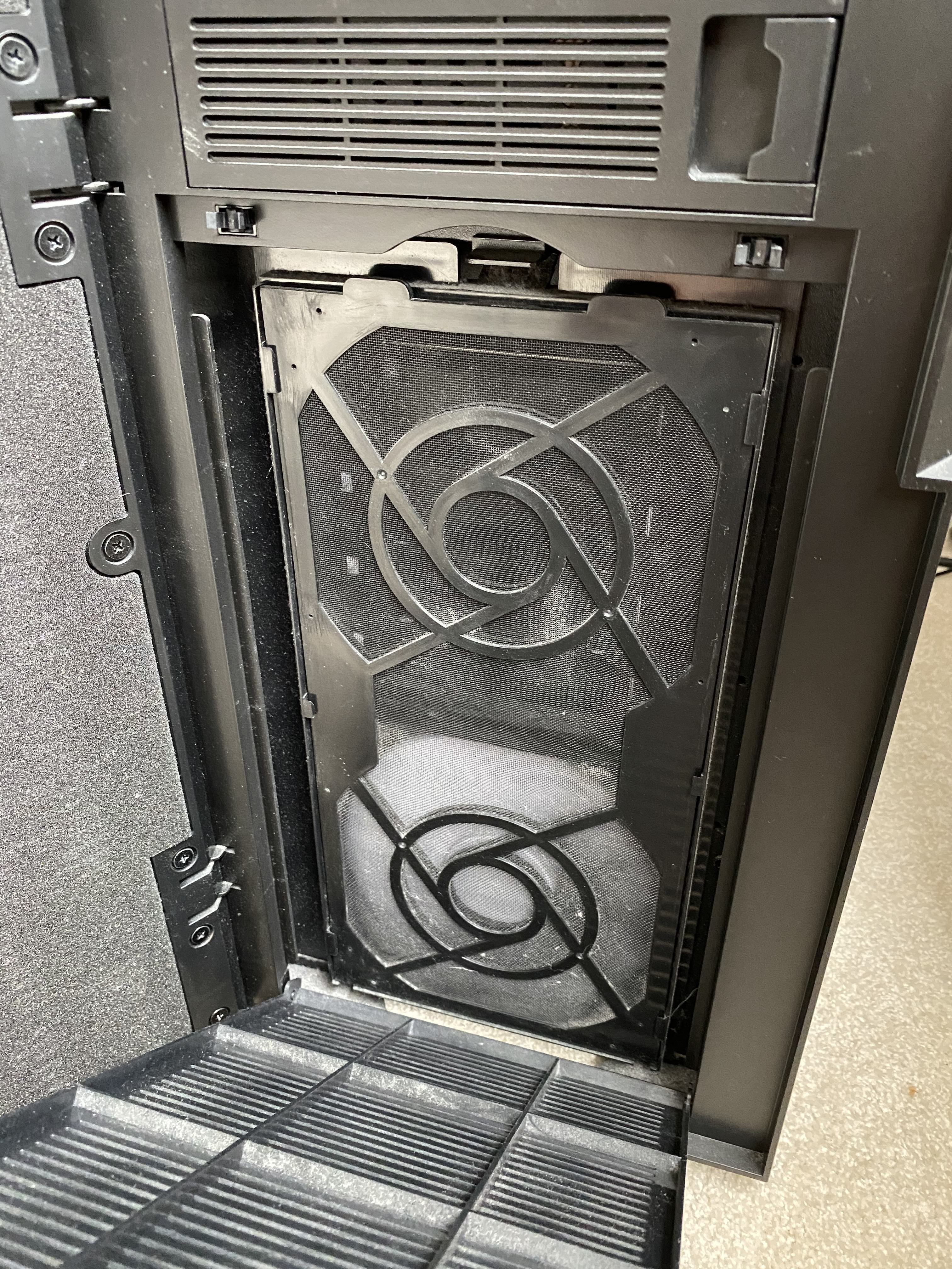

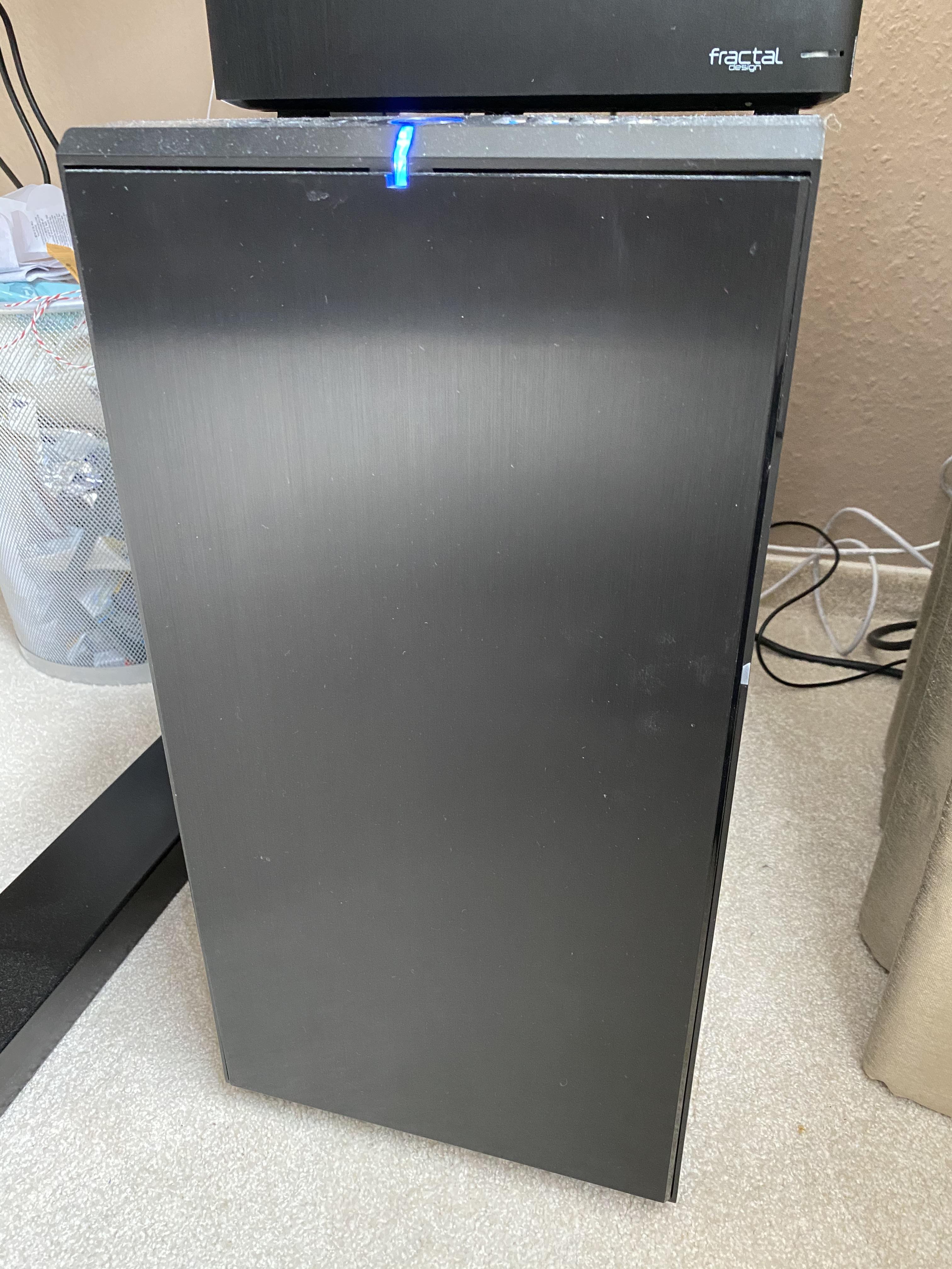

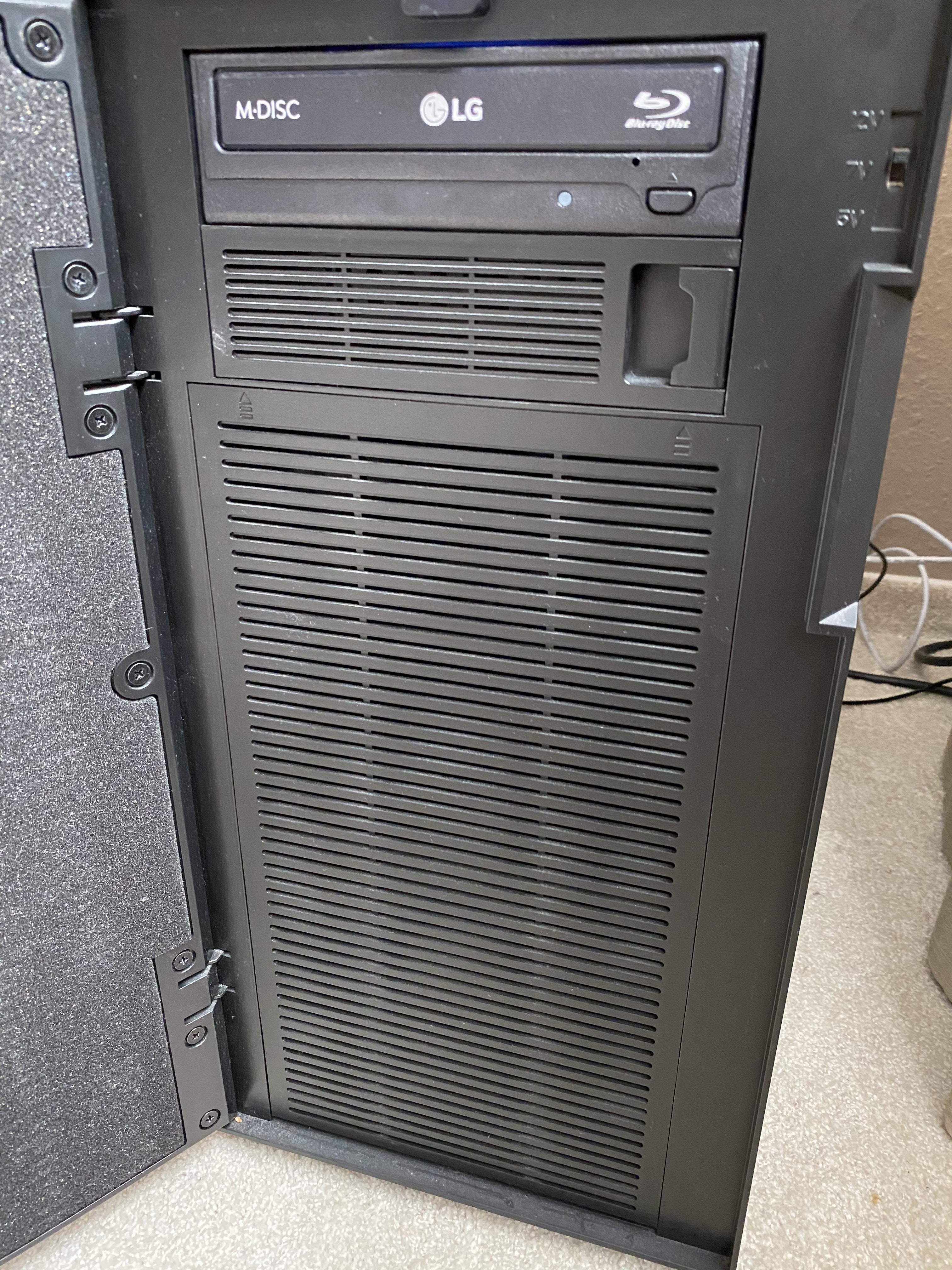

Ich habe festgestellt, dass ich nur einen von zwei Frontlüfter (140mm) habe. Der Lüfter versteckt sich hinter der Gehäusefronttür, die im Betrieb immer geschlossen ist. Die Tür ist mit einer Schalldämmung isoliert. Nun stellt sie mir jedoch die Frage, wie der Lüfter dann überhaupt Frischluft ziehen soll, wenn die verschlossene Tür sowie die Isolierung davor sitzt? Macht der Lüfter dort überhaupt Sinn? Ich habe mal ein paar Fotos angefügt, zur Verdeutlichung:

Lass halt die Tür offen und den Staubfilter weg, und schau was die Temperaturen machen, danach das gleiche mit geschlossener Tür.
Vermutlich würde es nichtmal nen Unterschied machen ob die Lüfter in der Front überhaupt laufen oder nicht wenns zu ist, weil das komplett dicht ist...

Das Gehäuse hat an den Seiten Lufteinlässe, dort kommt dann eigentlich genug Luft rein um die Komponenten zu kühlen ohne viel Lautstärke raus zu lassen.

Sind da keine Lüftungsöffnungen an den Seiten? So ist das zumindest beim R5.

Das ist wieder mal so ein paradoxer Fall der Geräuschdämmung. Wenn ich das komplett offen lasse und einen Lüfter mit 4-5V betreibe, ist der auch unhörbar und zieht wahrscheinlich mehr Luft als bei der geschlossenen Tür. Bei genügsamer Hardware wird es wohl reichen und die Geräusche dämmen, aber bei Gaming Hardware ist das ja eher selten der Fall.

Das R4 hat ja seitlich in der Front Lüftungsschlitze. Dort wird vermutlich die meiste Luft rein gehen.
Reaktionen: madmax2010
Schau dir mal die Seiten an.
Da gibts lange Lüftungsschlitze... da kommt genug Luft durch.

Ja, in der Tat. Seitlich gibt es ausreichend Lüftungsschlitze. Augen auf beim Eierkauf :D
