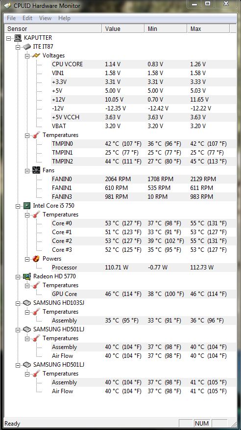

hier mal meine zum vergleich:
2600 RPM??
Mein Q9550 läuft im Idle auf ca. 40° C mit 1300-1400RPM, unter Prime-Large bei 1,25V bei 63°C @2000RPM ;)
Die Intel -Variante geht aber höher (bis 3150 RPM :D)
