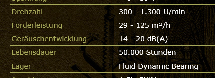

Die Herstellerangaben bringen dir leider nichts, weil du nicht weißt, ob sie untereinander vergleichbar sind

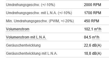

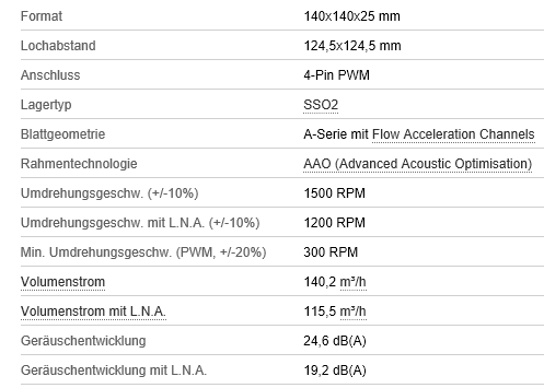

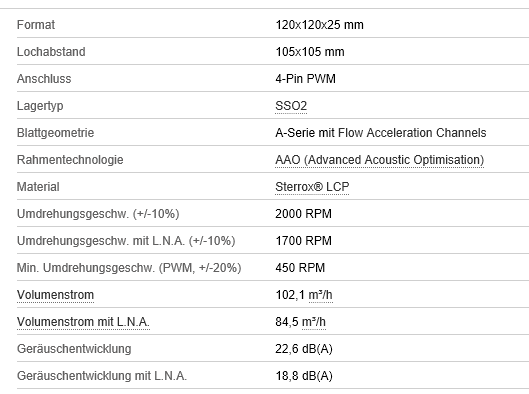

Tschuldigung, aber das ist Quatsch. Es ist kein Geheimnis, dass ein 120mm Lüfter nicht mal Ansatzweise den Luftdurchsatz eines 140er Lüfters erreicht. Von der unpassenden Grösse für die Kühlerfläche und der zusätzlichen Kritik, obwohl falsche Lüfter verbaut waren reden wir besser gar nicht erst.
Hier mal ein Vergleich der 120er und 140er Lüfter von Noctua.
Kritik am Hersteller ist berechtigt, weil die Lüfterwahl in der Tat unglücklich gewählt wurde. Der Kühler selbst wurde aber mit einer noch blöderen "Referenzkühlerwahl" bestückt und deshalb noch kritisiert.
Mit meiner Aussage wollte ich lediglich verdeutlichen, dass du nicht die Angaben verschiedener Hersteller miteinander vergleichen kannst. Wieso ich die 120er als Referenzlüfter auf dem Silver Arrow verbaut habe, habe ich mittlerweile auch schon mehrfach erwähnt. Für das Fazit spielen die Referenzlüfter übrigens keine Rolle, wo du also die Kritik am Kühler wegen der von mir gewählten Referenzlüfter findest, weiß ich nicht. Ich freue mich über konstruktive Kritik, aber wenn du mir nur immer wieder Blödsinn und Quatsch unterstellst, können wir uns die Diskussion auch sparen ;)
