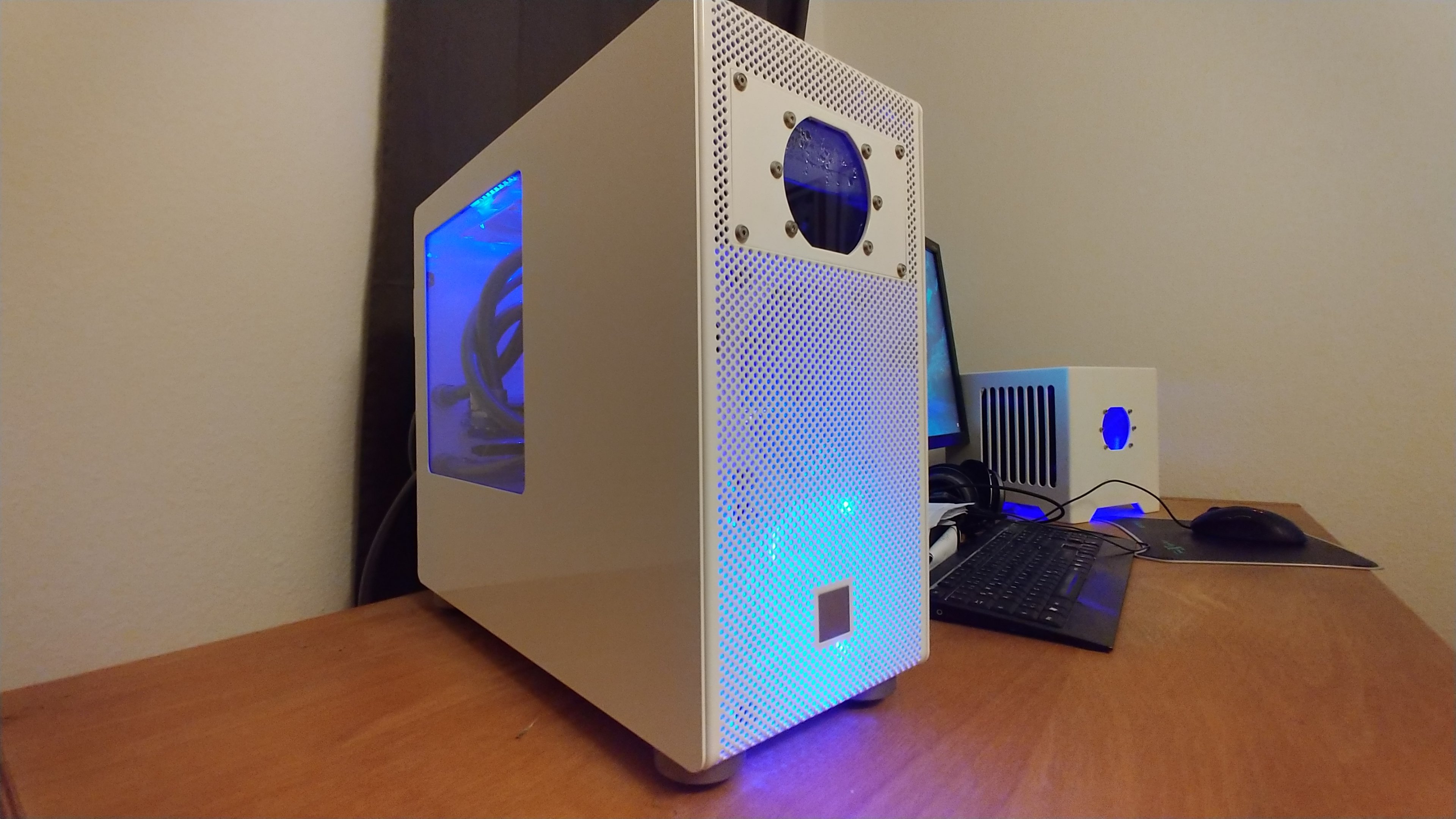

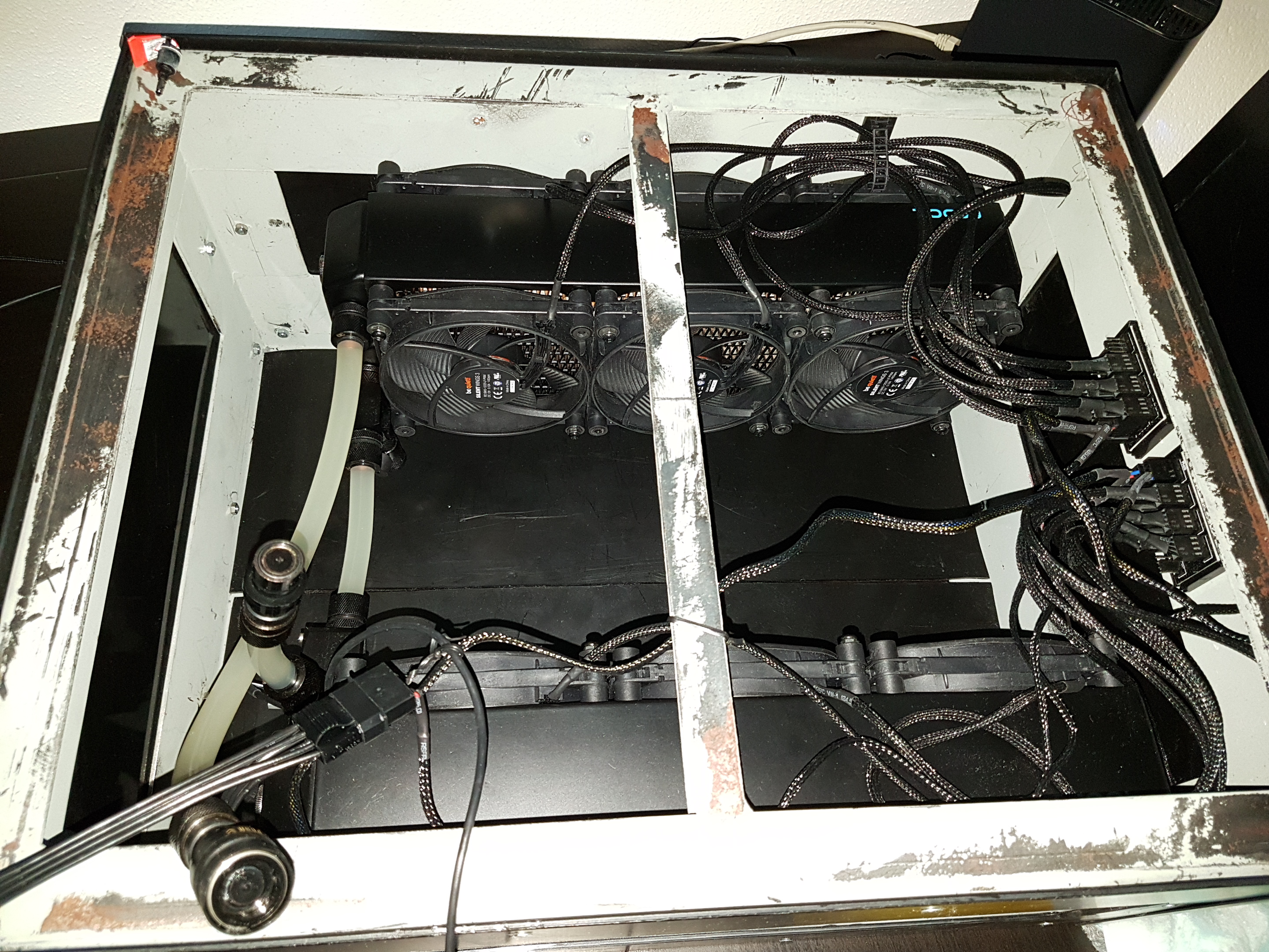

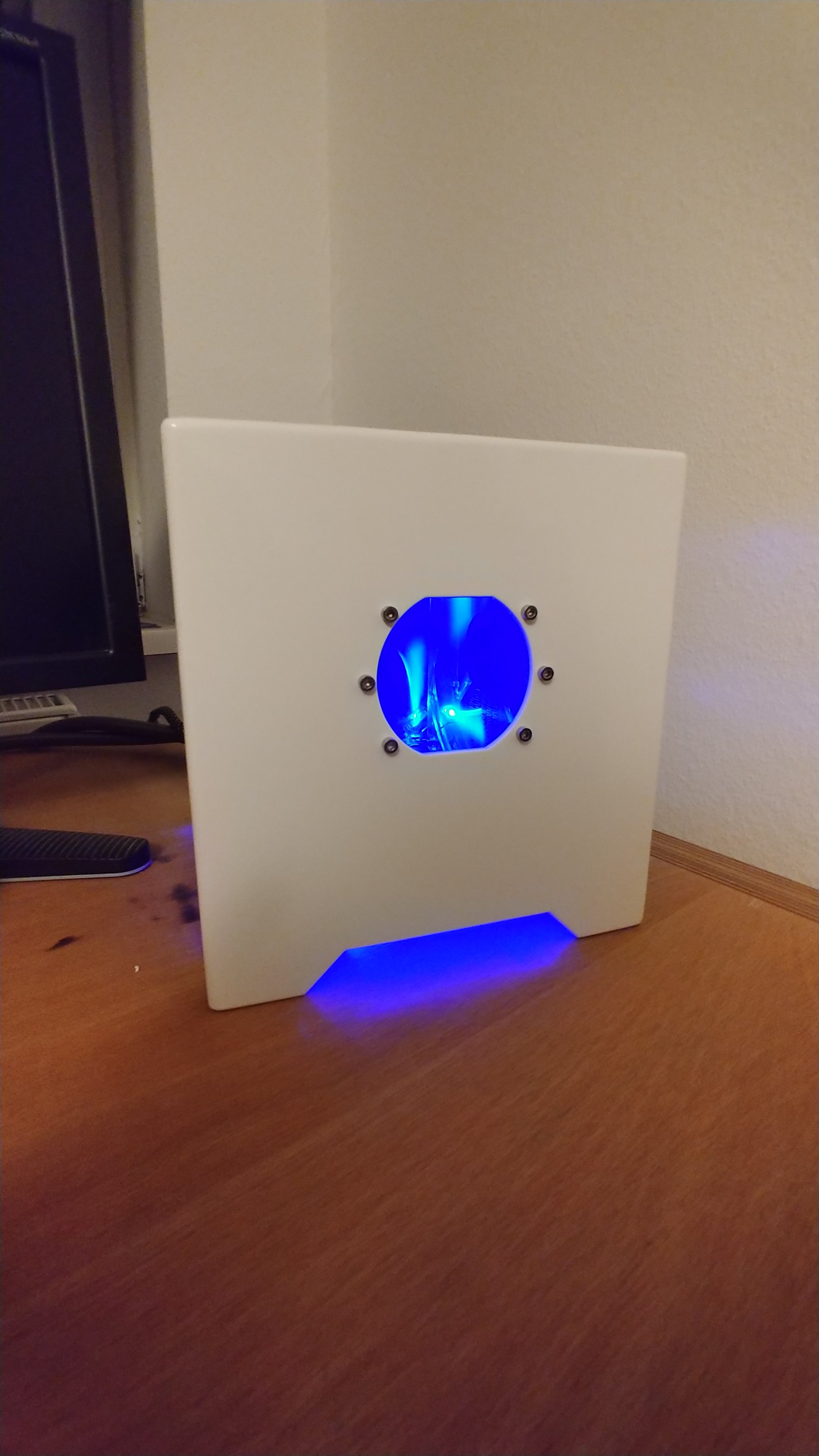

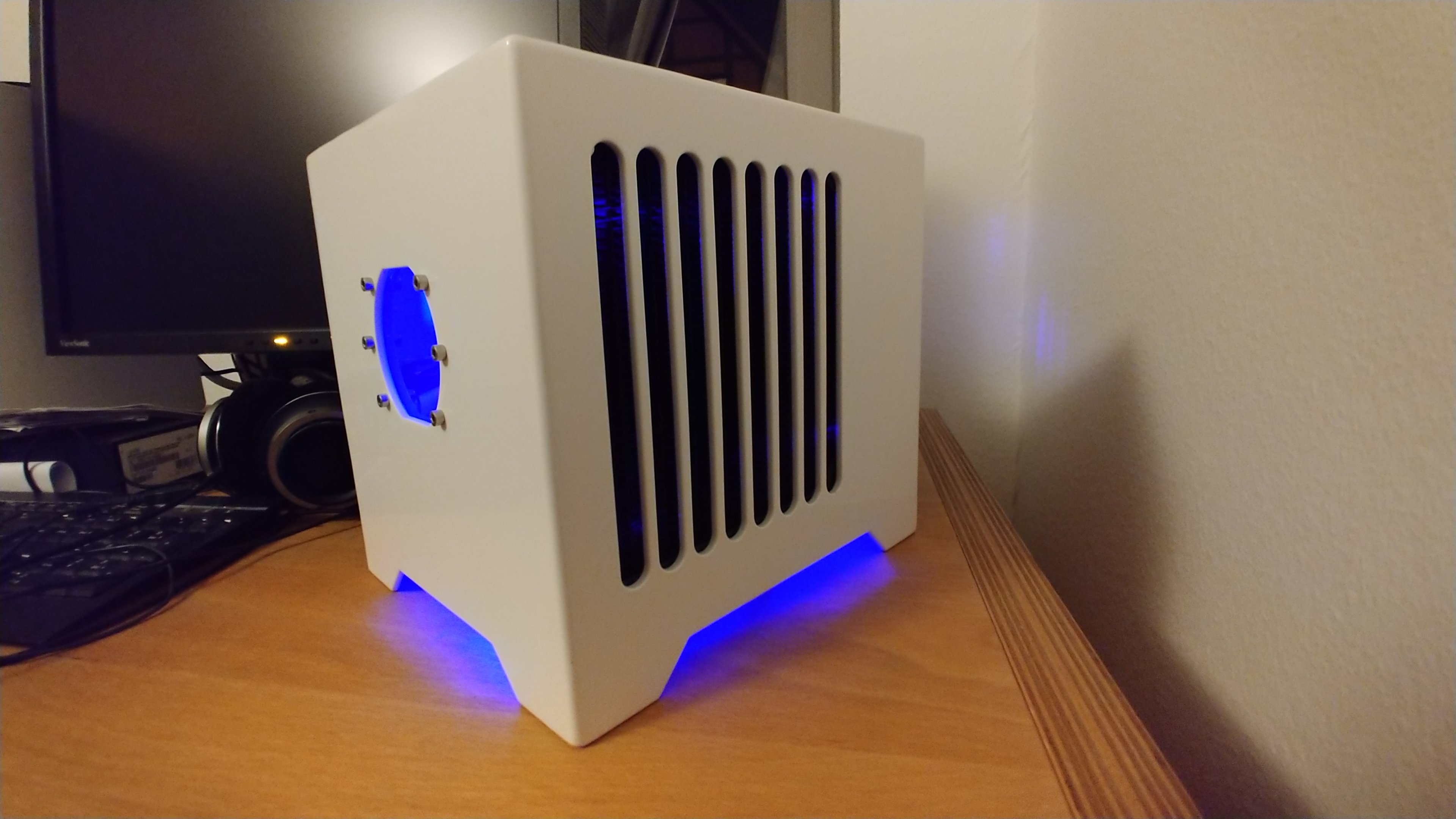

Esenel schrieb:
Wenn du Schnellkupplungsverschlüsse nutzt, ist dein PC für sich selbst mit Custom WaKü sogar leichter wie mit dem Luftkühler ;-)
Du hast halt zwei Komponenten die du mitschleppst, aber auf jeden Fall möglich.
Meins würde ich aber sicherlich nicht transportieren wollen.
Magst du bitte ein Foto davon hochladen? :-)]
Hier ein paar Bilder. Wie gesagt, sehr kompakter Würfel mit viel Kühlleistung 3×200mm Radi (außen) mit 180mm Lüfter. 4mm Aluminium, geschweißt und weiß gepulvert.

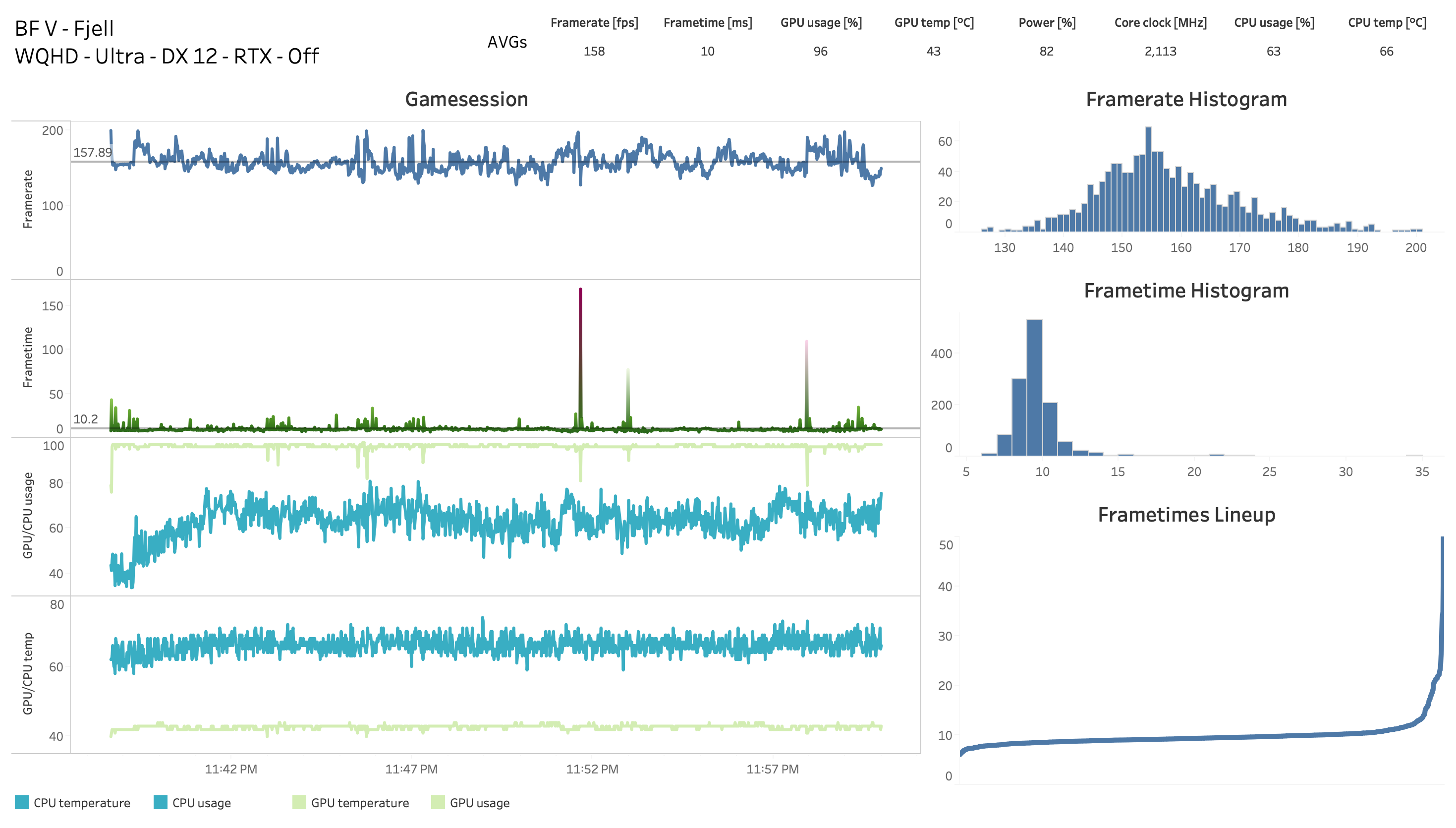

Kein bisher gebauter Luftkühler ist gleichzeitig so kühl und leise wie eine ausreichende Wasserkühlung.
Kein mir bekannter Grafikkartenluftkühler schafft es die Temp auf 40°C zu halten.
Ich würde gerne sehen wie Luftkühler (ohne abzuheben) die CPU bei 5.1 GHz auf 66°C und die 2080 Ti bei 2.1 GHz bei 43°C hält.
Lüfter bei ca. 1000U/min für Wasser Delta T von 5°C. Lüfter können auch ohne Probleme auf 500 U/min reduziert werden.
