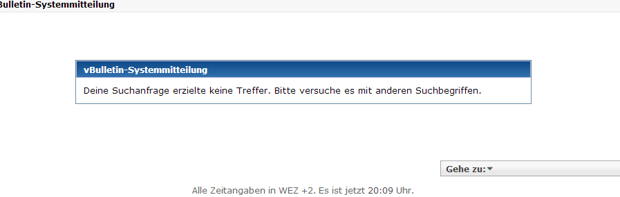

@cartridge_case: in diesem Forum schon. zumindest konnte ich nichts finden. aber ich lasse mich gerne eines besseren belehren, vl verwende ich auch einfach zu österreichische Suchbegriffe. :(

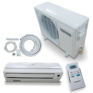

Eine Split Klimaanlage dürfte das beste ergebniss erziehlen kostet aber den ein oder anderen euro und ist mit etwas arbeit verbunden.

@ cartridge_case: c575b023472ac409dd10c7980d979679.png

Wenn du eine "leise" Lösung willst musst du eine Klimaanlage besorgen die Außen montiert ist (Pumpe/Kompressor), nur der kalte Luftstrom kommt nach innen. Wenn du so einen Umbau machen kannst/willst würde ich nicht zögern. Heimkino hin oder hier, der Sommer in Wien ist immer schrecklich heiß, allein die Luftfeuchtigkeit macht alles über 26° unerträglich. Dachgeschoss-Wohnungen ohne Klima sind da eh eine Zumutung. ABER...lass einen Techniker kommen der das korrekt dimensioniert, sonst gibts böse Überraschungen.
