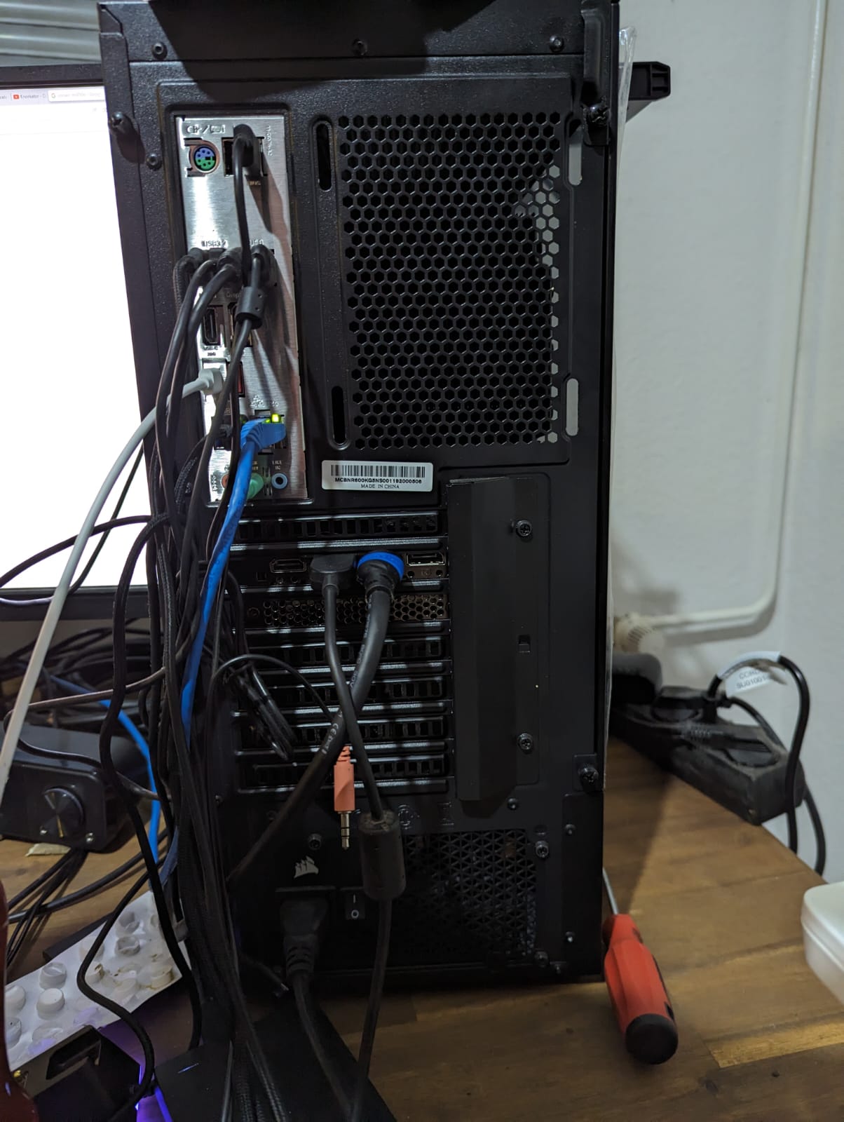

Mach mal Fotos vom Gehäuse, und einmal Wärmeleitpaste auf der GPU erneuern.
Bei keinem Gehäuse gerecht Durchzug wenn keine Lüfter verbaut sind, Selbst wenn es ein Full-Mesh Gehäuse ist, gibt es kein Durchzug weil niemand die Luft bewegt. CPU und GPU Lüfter verwirbeln die Luft nur.
Doly schrieb:
Mach doch bitte mal ein, zwei Fotos von dem Build und lade die hoch.
