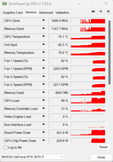

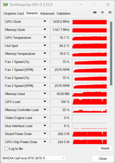

Das Ergebnis ist beachtlich, ich hab ja nicht geglaubt das die neue Paste groß was bringt, aber die neuen Werte sind viel besser, ich komme nicht mehr über 100c im Hotspot und die Bildausfälle haben aufgehört.
Cyberpunk im Ultra-Profil
Tropico6 auf Ultra
Ohne Game
Es mag nicht Perfekt sein, aber ich bin dem Ergebnis zufrieden und das ganze kam mich kaum mehr als nen 5er für die Paste. Vielen, vielen Dank für eure tolle Beratung, mein ganz besonderer Dank geht an @Drewkev 🙂

Die 94°C bei Cyberpunk finde ich aber irgendwie grenzwertig, aber vielleicht können andere die Temperatur bestätigen

Die Karte ist vom ersten Tag an viel zu heiß geworden und die Lüfter jaulten, mich störts nicht wirklich und wenns so bleibt wies jetzt ist, bin ich ganz zufrieden. Mir ist nur Wichtig das sich die Lebensdauer nicht unnötig verkürzt und ich keine Bildausfälle habe. Viel kann ich jetzt vermutlich eh nicht machen.
