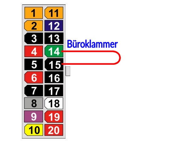

2. Prüfen, ob das Netzteil funktioniert:
  • alle Kabel zum Mainboard oder Bauteilen abstecken,
  • 230V Stecker wieder einstecken, Schalter auf 1 stellen,
  • am 24poligen Stecker Kontakte 14 und 15 mit metallischer Büroklammer überbrücken:
Nun muß das Netzteil anlaufen.
Wenn nicht hat man den Verursacher gefunden und sollte das Netzteil tauschen.
Bei modularen Netzteilen bitte nur die NEUEN Kabel verwenden und alle alten demontieren.
