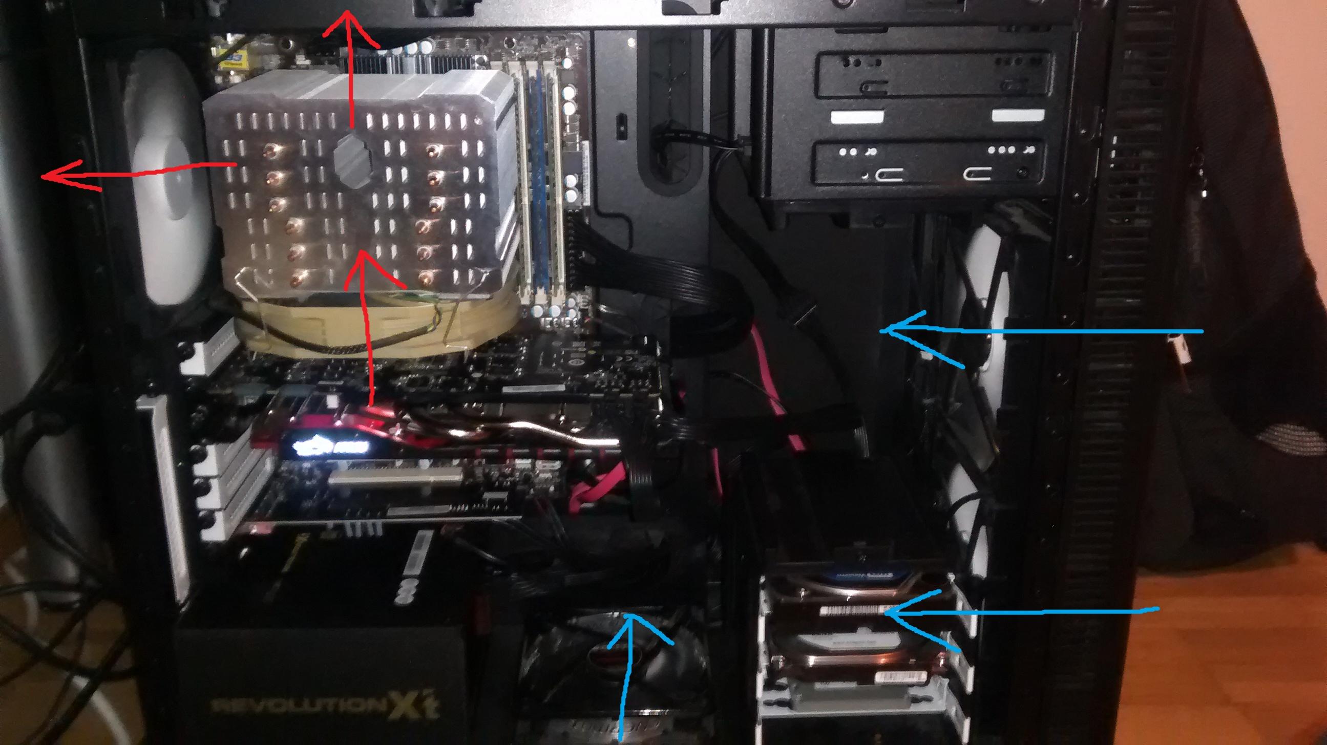

erstmal zum bestehen System:
Wie auf dem Bild zu sehen gehen vorne 2 Fractal 140mm rein und hinten einer raus.
Immer auf 5V.
Von unten bringt ein 120mm Enermax TB Silence kalte Luft zur Graka.
Mein Macho ist so eingebaut, dass er die warme Luft der Graka-Rückseite nach oben ausbläst.
Da vorher ein ziemlicher Hitzkopf verbaut war.
Im Deckel ist noch ein BeQuiet SilentWing 120mm hinter dem CPU-Kühlert verbaut.
Übertaktet wird der i5 2500K nur mit 4,3Ghz. Hat ca. 60°C bei 600 U/min
Graka ist eine MSI 970 4G. ca. 63°C mit standart Lüftersteuerung.
Beides bei zur Zeit 19°C Raumtemp.

Hey
1. Kühler mit Lüftertrichtung, Lüfter Heck.
2. 2 Front Lüfter + Heck Lüfter reicht der im Boden raus macht mehr Verwirblungen.
3. Die Lüfter, http://www.mindfactory.de/product_i...5mm-1000-U-min-15-8-dB-A--schwarz_767382.html
4. Deine Temps sind im Grünen Bereich keinen Grund zur Sorge.
5. Der Macho geht voll Klar Die anderen TowerKühler bringen nicht wirklich mehr.
6. Versuche dein karbelsalat ein wenig zu verringern
7. Wenn dir Der Macho nicht reicht bzw Gefällt nehm den hier bisel Teuer aber gut. http://www.mindfactory.de/product_info.php/Noctua-NH-D14-Tower-Kuehler_632137.html
8. Wenn dir Der Ramm nicht zusagt nehm das, http://www.mindfactory.de/product_i...Sport-DDR3-1600-DIMM-CL9-Dual-Kit_794504.html
Die Kühlung an sich hast du sehr gut gelöst.
Ja, die Optikfreaks werden sich jetzt beschweren, dass der Macho nicht nach hinten gerichtet ist, sondern die Luft von unten ansaugt. Aber das ist ziemlich klug, denn dadurch werden wie gesagt sowohl die Platine der Grafikkarte, als auch die rückseitigen Speicherchips gut gekühlt.
Also Dilogo, du brauchst doch jetzt nur noch die Fractal Lüfter durch Silent Wings 2 zu ersetzen und auf den Macho kannst du einen NF-A15 packen. Natürlich reicht auch ein Lüfter vorne, zu niedrige Temperaturen (< 25°C) wirken sich übrigens negativ auf die Lebensdauer von Festplatten aus.

Bodenlüfter raus, sorgt für Verwirbelungen im Luftstrom und saugt reichlich Dreck an. Ich hatte im Vorgängerechner so eine
Konstellation.
Dilogo schrieb:
Das System ohne HDD Käfig gefällt mir von der Idee her sehr gut.
Könnt ihr mir einen 5,25" Adapter für 3,5" HDDs besonders empfehlen?
Dilogo schrieb:
Dann würde ich wahrscheinlich den unteren Enermax weglassen und vorne mit 2 140mm Lüftern rein und mit einem 140mm hinten raus
http://geizhals.at/de/sharkoon-hdd-vibe-fixer-3-a270083.html
Ist nicht teuer aber entkoppelt ziemlich gut.
Das Vorhaben selbst halte ich aber für unpraktisch, das wird nämlich eine ziemliche Fummelei da oben im Eck und kühltechnisch etwas nutzen wird es auch nicht. Der unten verbaute, direkt auf den Kühlkörper der Karte pustende Enermax ist das Beste, was man tun kann. Den selben Effekt erreichst du mit den vertikal positionierten Frontlüftern auch ohne Festplattenkäfig nicht.
Du brauchst an der Anordnung der Lüfter wirklich nichts ändern, tausche die lauten Störenfriede einfach nur aus.
